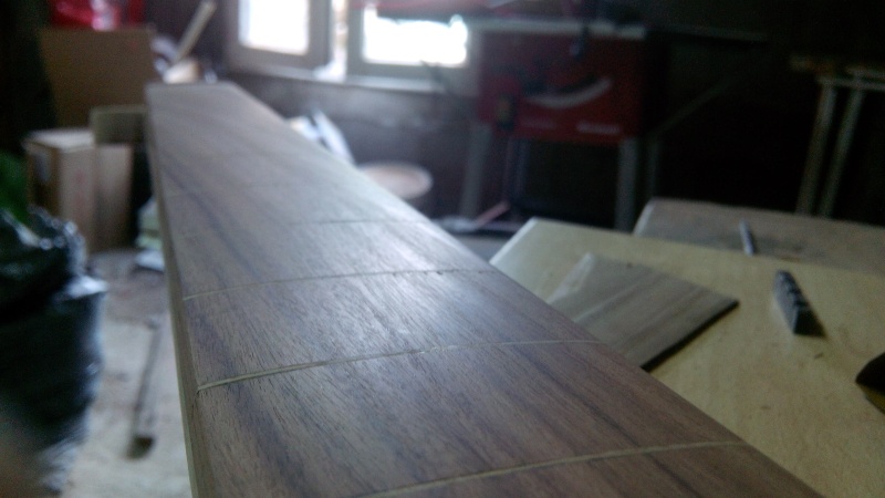

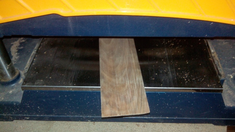

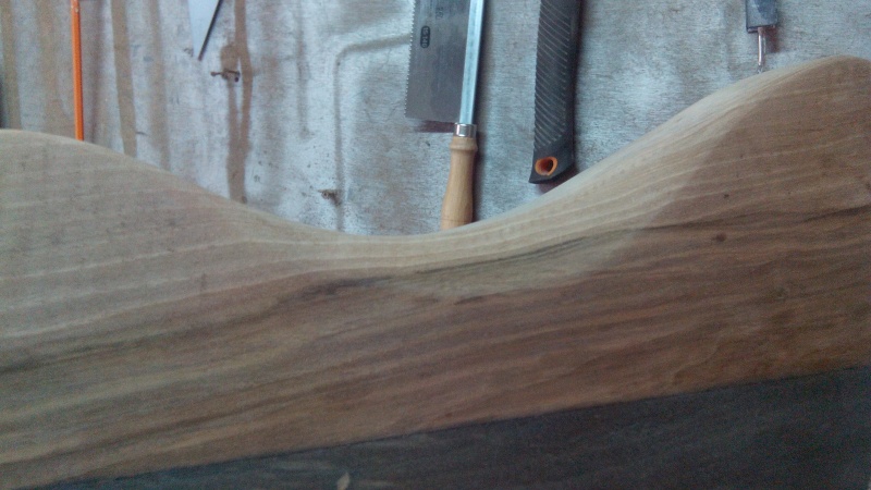

J'ai comme qui dirais eu un peu de nostalgie du coup j'ai fait un reponçage complet de la bête ^^ :aie:
En fait la finition que j'avais faite me fesais plus penser à un meuble qu'autre chose du coup
J'en ai donc profité pour faire un petit chanfrein stomacal et recreuser les cavités micros qui était légèrement trop serrées et pas assez creusées.

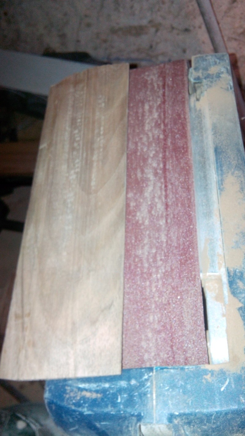

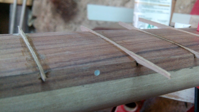

Puis préparation du placage pour la délimitation des cases
Mise à la taille, la raboteuse ne descend pas en dessous de 2mm pffff
Positionnement des frettes ^^
Planification de la touche en ponçant au 280 / 500 puis 800 et voila
Sinon j'ai fait aussi un essai, bicolore, on verra ce que ca donne avec la danish.... si ca va pas bah je reponcerai cette partie
J'aime la raclette, savez vous comment, quand elle est bien faite avec du gras dedans!
pascal_zx7r
- Messages : 1191
- Localisation : vierzon
Re: Projet d'une basse Gibson Thunderbird IV
Une solution est de coller ce que tu veux raboter au double face sur un bout de bois plus épais pour avoir une épaisseur totale supérieure à la capacité mini de la raboteuse et là tu peux descendre plus bas que 2mm, par contre faut faire gaffe à la casse en décollant.
- Messages : 14911

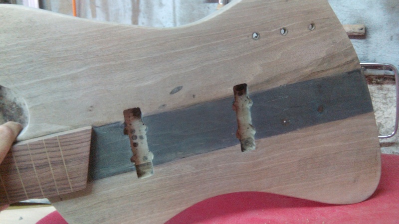

Attention au trous sur les bords des encoches de frettes ...
Pas convaincu par la bande noire :-/

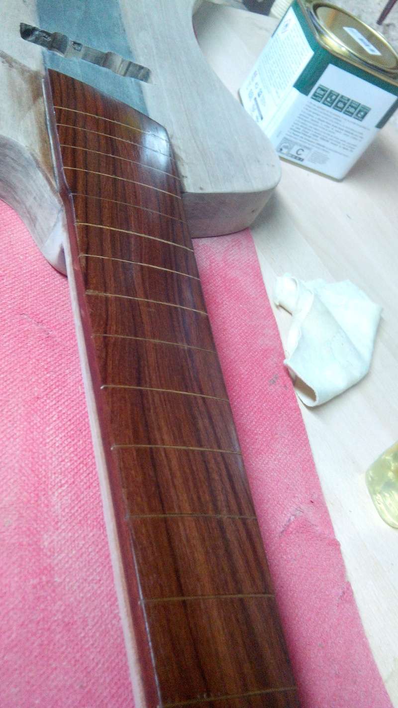

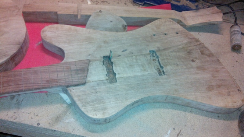

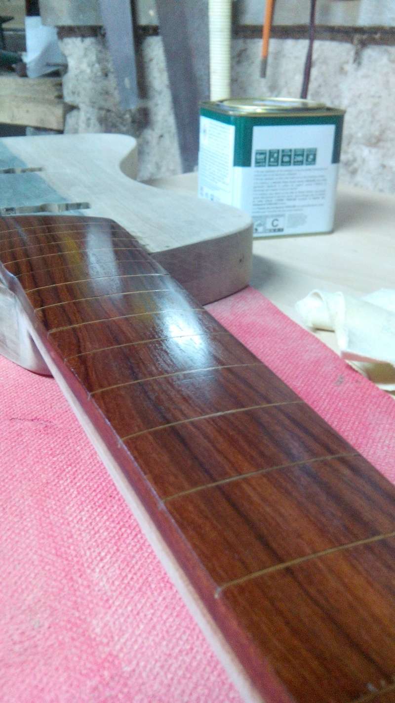

Du coup petite avancée, j'ai changé les micros, enfin ils sont commandés, j'attends donc l'arrivée avec impatience!!!!
Je suis parti sur deux soap bar, qui devrait du coup recouvrir les trous actuels que j'avais fait et faire un peu plus "thunderbird", donc une fois reçu je trace les nouvelles cavités.
Et une petite couche d'huile sur la touche en attendant.
Je suis content je trouve qu'elle a déjà plus de gueule qu'avant, bon c'était la première couche pas sèche donc ça va changer..
Très jolie cette touche
Mais tu aurais dû protéger le manche, ça a bavé non ? Peut-etre un effet de la photo...

Je m'etais dit que c'étaitt pas trop grave car je mets de la dansih oil après
donc j'ai pas protegé... sur le corps y avait sur un petit coup de poncage...
J'étais tellement content d'avoir acheté cette huile de poisson (lin) et d'avoir trouvé ça chez l'hypermarché du coin que dès que je suis rentré, j'ai essuyé la touche et j'ai attaqué...
Si j'ai tout compris à ce que j'ai lu sur le forum, la dansih oil est une sorte de vernis, pas une huile contrairement à ce que son nom peut laisser penser. Mais je me trompe peut-être, attends d'autres aviseddd54 a écrit :Je m'etais dit que c'étaitt pas trop grave car je mets de la dansih oil après
eddd54
- Messages : 197
- Enregistré le : sam. 28 févr. 2015 12:23
j'ai reponcer sur les coulures donc du coup c'est mieux, et pour la deuxieme couche j'ai protegé
