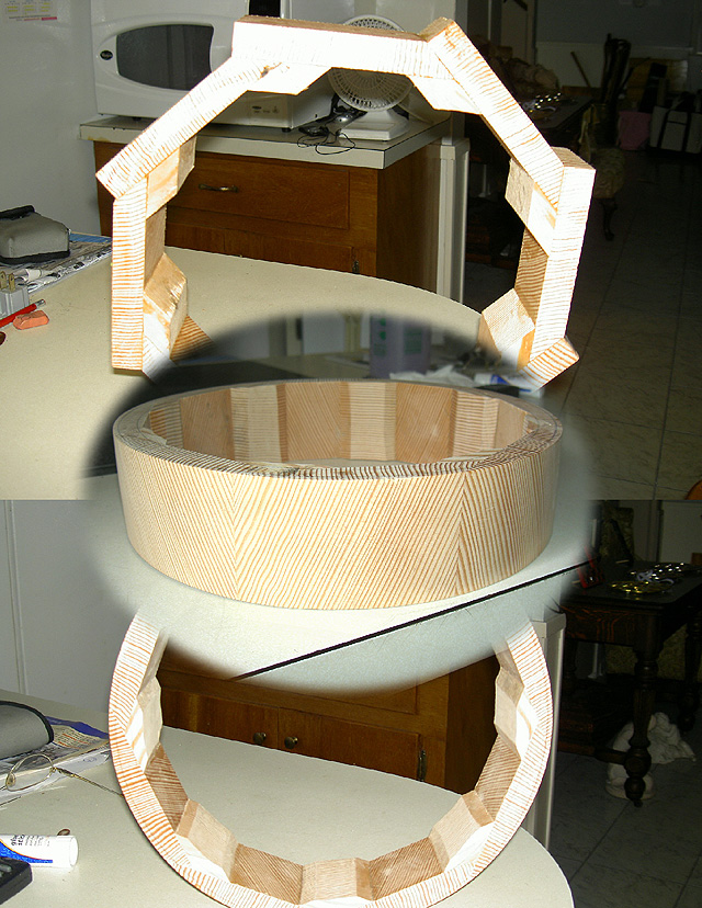

Pfiou ! Je pensait pas que c'était cintrable de ce gabarit là !
Et dire que pour les guitares ils s'emmerdent à ramener les eclisses à 2/3 mm. Les banjofabrikeurs ont tout compris ! Si ça plis pas faut pas affiné la planche, faut faire grossir la machine :baleze: !
Ça pourrait être pratique en douve, l'impression que ce serait le plus simple à usiner (sans le tour) mais l'impression aussi qu'il y aurait pas mal de risque de casse !? Voir de plus gros probléme de déformation quand le bois travail ?!

Je crois que le plus simple (et le plus standard) c'est le cintrage avec plusieurs plis (3 ou 7 par exemple c'est standard). Les joueurs de bluegrass aiment bien les segments et pour les douves je ne sais pas trop, il y a moins de colle… Ça peut se faire comme ça aussi: http://www.hangoutstorage.com/banjohang ... 952009.jpg
