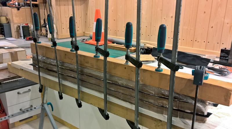

Peikko - 7 Cordes - Spalted - Réalisation !
Pour faire suite à l’élaboration.
Ce matin, après un passage en mode plombier, je me suis mi à la recherche des bouts de bois qui allaient composer le corps et le manche de cette petite 7 cordes.
J'aime beaucoup le noyer, ce n'est pas une nouvelle, j'ai pas mal de noyer (merci Tangerine) ... du coup, folie, full noyer pour le corps et le manche.
Surtout que j'ai dégoté un petit morceau pour le manche qui devrait faire sont petit effet une fois en finition
Donc, j'ai sortie la circulaire, la dégorabo a tournée à fond pendant un moment, j'ai presque remplie un sac de copeaux ... et bam !
Et on attaque directement comme avec les deux autres copines, par le manche.
Noyer, filet poirier noir, noyer, filet poirier noir, noyer.
Pour la touche, c'est trouvé un bout de "jenesaiplukoi" venant de l'encadreur qui fermait ... un palissandre peut être
Toujours est-il que c'est très dur, très serré, et que ça ne sent rien de particulier quand on le travail ...
Ensuite, un petit essai de placage entre le corps et la table ...
Palissandre, érable (je crois), palissandre
Chui Chô lâ !!!
Chui Chô lâ !!!

Pour répondre à ceux qui disent que ça fait pas mal de perte, oui en effet, ça fait pas mal de chutes !
Les bouts récupérés des manches des deux autres sont en train de se transformer en planche à découper le ciflard !

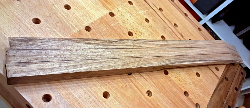

- Messages : 14904
Re: Peikko - 7 cordes - Spalted - Réalisation !
Tu t'en sors bien
La touche serait probablement du pau ferro, c'est très dur, sans pore, ...
- Messages : 14904
Bien, comme la dégo a voulue ma peau, j'ai décidé de lui dire qu'elle ne me faisait pas peur la saligote !
J'y ai donc fait passer un peu de noyer dans la trombine pour qu'elle arrête de faire la mariole ...
Je vais passer aux traçages pour donner la forme aux manches ...

- Messages : 14904
Pas du tout, le bout va dégager lors de la mise en forme de la volute
Une fois la touche collée, j'aurais plus de 4cm entre le bord du trou et le haut de la touche !
