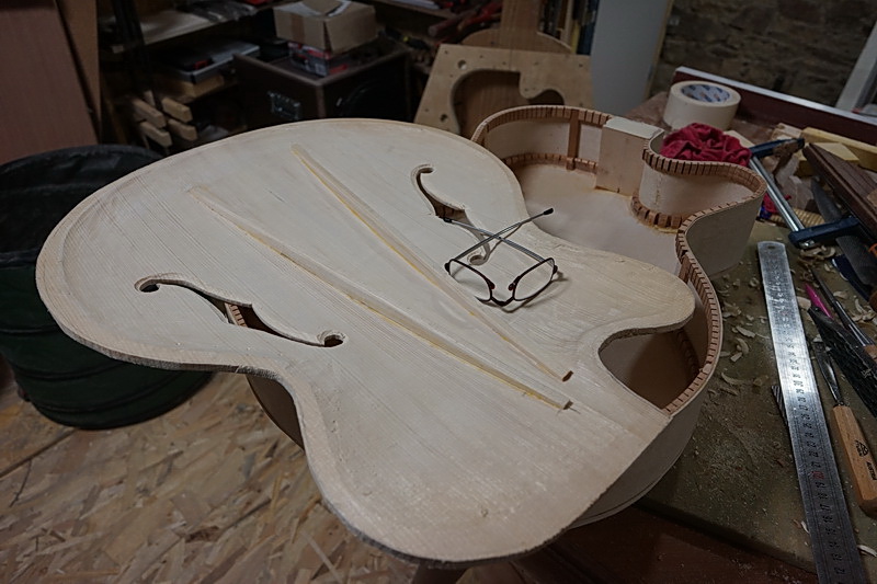

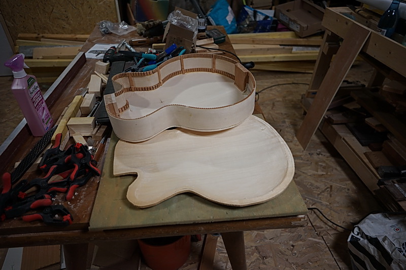

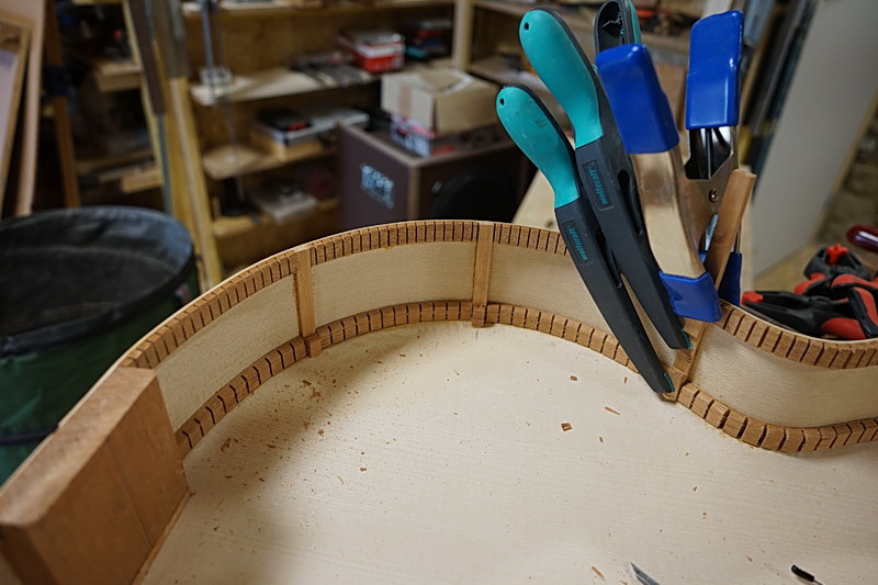

Collage du dos et mise en place des renforts ayant pour objectifs non pas trop de rigidifier le dos, mais d’arrêter de future fissures sur les éclisses qui sont quand même bien fines. Cela dit ça rigidifie aussi. Au tap tone, le dos sonne bien, comme une cloche, rigide et sonore. Et pourtant mon collage du dos est quand même plutôt merdique, vu que j'ai laissé trop peu de marge plane pour celui-ci, en plusieurs endroit, la zone de collage est bien trop étroite. C'est le genre de connerie dont j'ai l'habitude, avec en plus une pause d'un an, on oublie forcement les soucis que j'avais négligé de corriger. J'ai crée des flipots pour compenser et c'est coton est très ruineux en temps, mais c'est fait.
J'aime beaucoup cette étape, le cedro sent bon, le dos est de plus en plus solide, on peux mettre le mettre dans l’étau.
Un essai de présentation sur la table, j'ai plus de marge de collage sur celle-ci, pas de merdouillage en vue. En plus c'est une archtop avec cordier alors la traction sur la table est nulle.

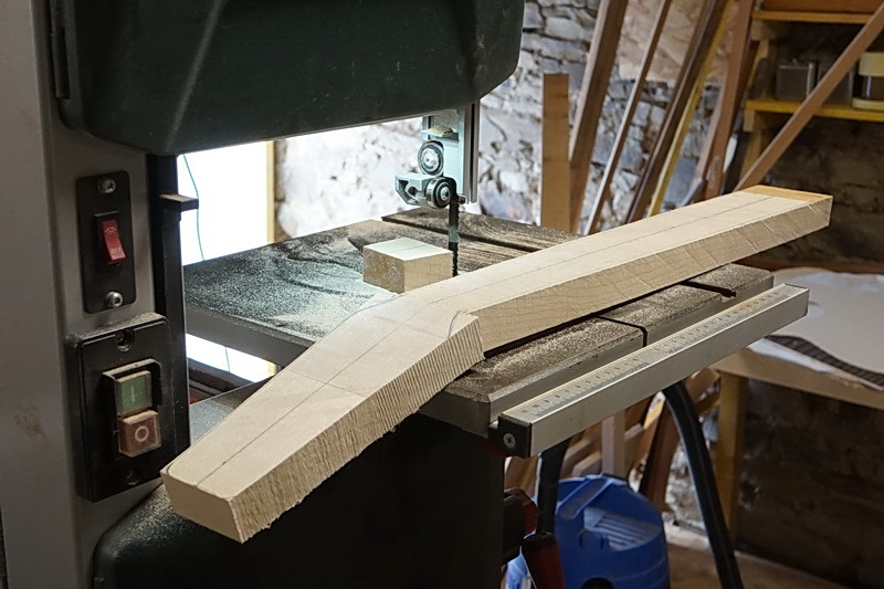

J'en ai un partiellement fait, mais je me tâte à cause du poids, la gratte risque de piquer du nez. Une autre interrogation, tête large classique sur ces gratte ou tête ajourée type selmer fine et affûtée, ce qui la distinguera du premier coup, tout en allégeant le manche et donc permettant l'usage de l'érable.
Pour le diapason, un truc cour type 625mm serait dans l'ordre des choses mais je vais être dérouté, car je préfère les diapasons longs.
Donc pas mal de boulot en perspective quand même.

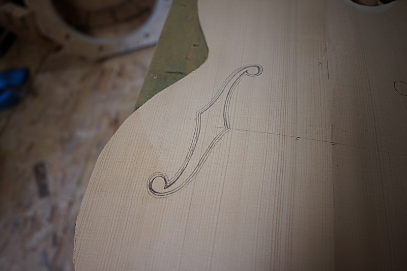

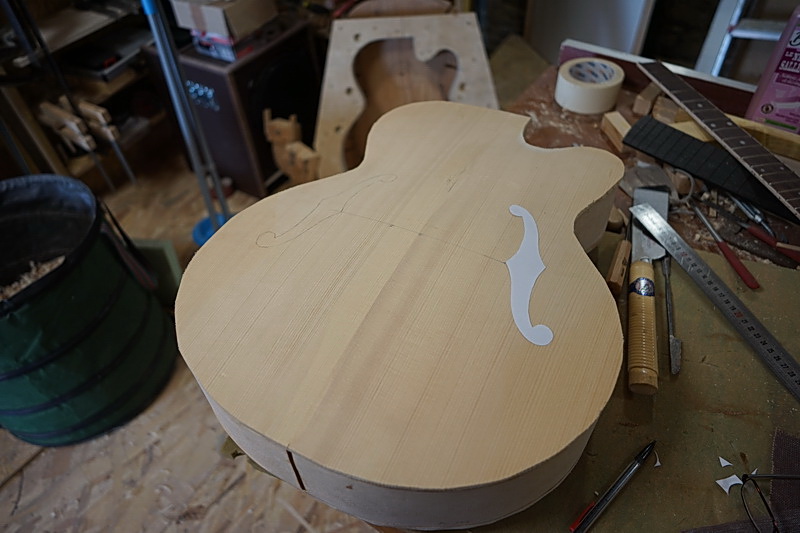

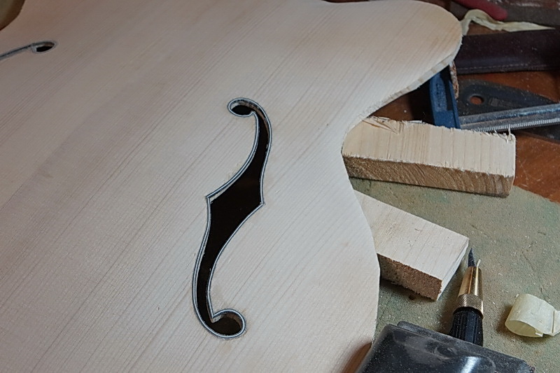

J’ai tracé les ouïes avec une forme de base personnelle (assez proche du modèle Gibson et non pas Benedetto). La ligne est celle de la position du chevalet.
Trace de la forme interne.
Découpe à la gouge et à la scie à guichet.
Affinement postérieur des ouïes pour limiter la hauteur des bords vue de l’extérieur.

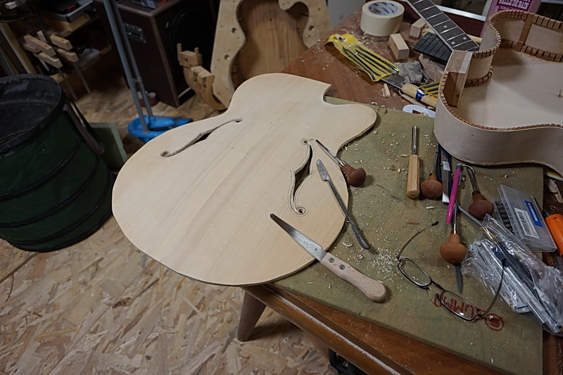

Pose d'un filet plastique noir/blanc/noir de 1.5mm d'épaisseur. Le collage s'est fait avec une colle type polymère car la colle à bois ne prend pas sur ce plastique. C'est quand même une galère à faire, ça m'a pris 5 ou 6 heures.
Messages : 15989
Re: Une arch top electro résolument Jazz
Très jolies ces ouies, au fait, ta table fait quelle épaisseur ? Elle est uniforme ou bien plus mince en pourtour ?

Une vidéo de Davide Sora qui ajoute de la colle bien chaude sur l'intérieur de l’ouïe, jusqu'à absorption, avant de finir parfaitement la bordure.
je pense que ça doit être bien car j'i ai perso eu du mal a avoir une face parfaitement lisse.
à 14:00
https://www.youtube.com/watch?v=-rw4tfGa7EE
'saturate the F-hole walls with hot hide glue'
ce qui lui permet de parfaitement finir la tranche avec de très fine cales à poncer faites maison:
https://www.youtube.com/watch?v=i-90ShLC6PI
Messages : 6058
La table fait entre 4.5mm au centre et 3 mm à 3 cm du bord et réaugmente sur les bords. En fait c'est une déclinaison parfaite d'une table de violoncelle, d’ailleurs c'est en ce sens que c'est une impasse sur une guitare vu que le fonctionnement est différend.
J'ai tartiné de titebond avant de fignoler avec des cales, puis j'ai peint en noir le revers, ça rend pas mal mais pas complètement parfait.

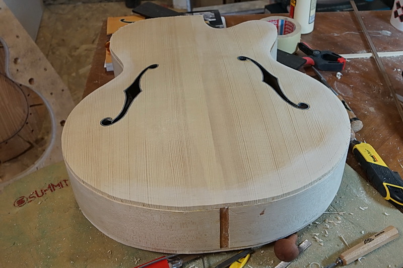

Messages : 6058

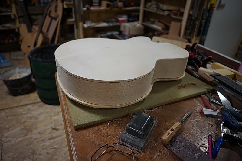

Bon j'ai collé la table, j'avais bien préparé la planéité du tout et ça m'a permis de gagner pas mal de temps. J'ai serré avec des serres-joints classiques. J'ai collé à la Titebond classique.

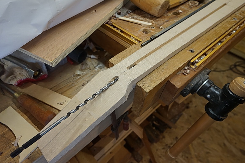

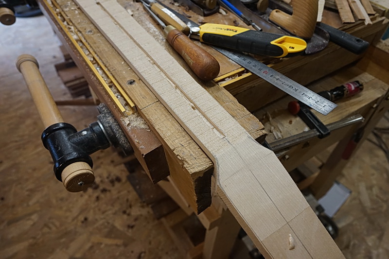

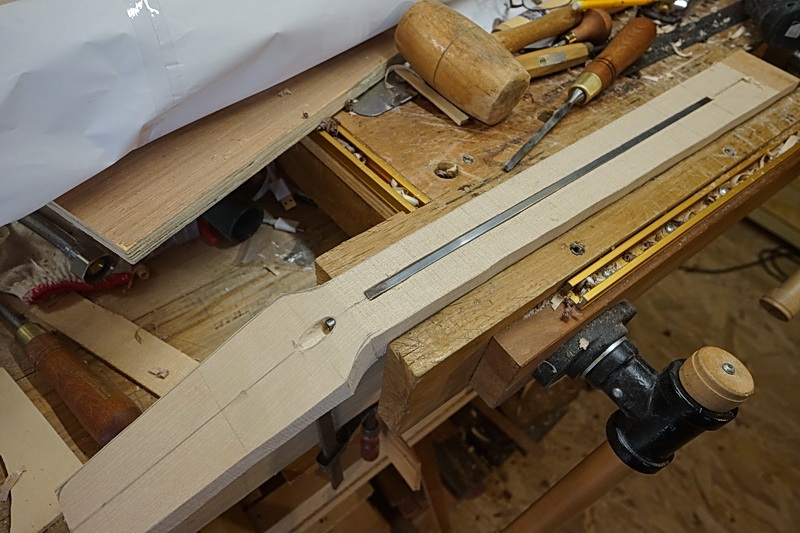

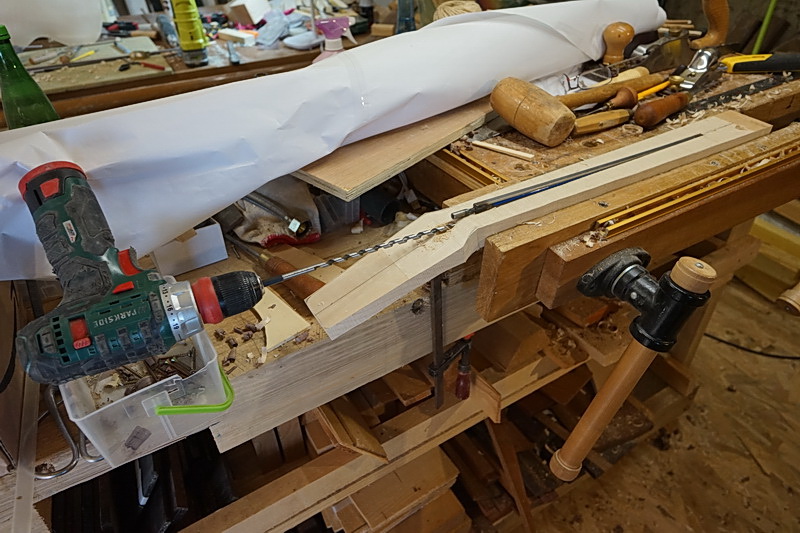

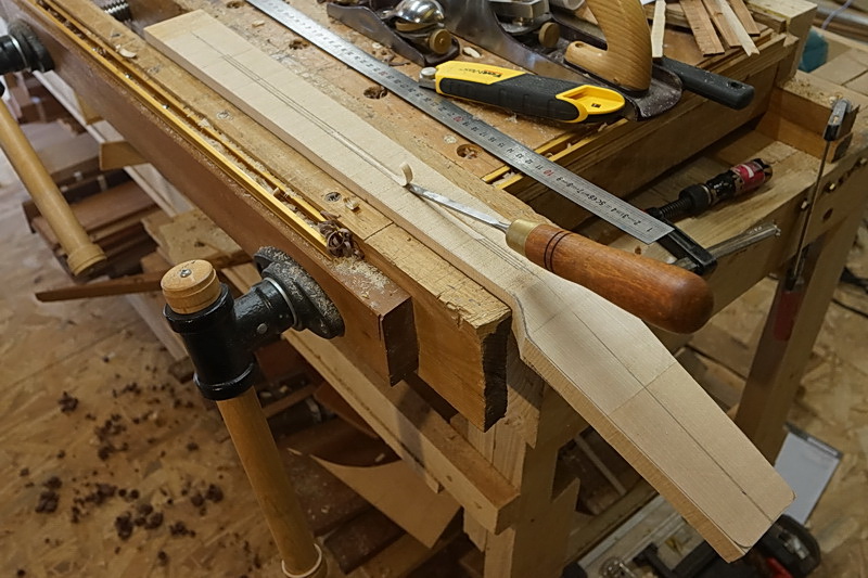

Bon j'ai finit pas faire un manche en érable, histoire de rester dans le clair. Pour alléger le tout je vais lui faire une tête ajourée style Selmer, ça va jurer mais je pense que ça va le faire.

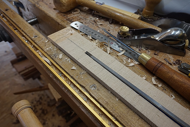

J'ai tracé l'emplacement du truss rod et creusé les 2 bords avec un bon cutter et une lame neuve.
Le truss fait 6mm de large, comme ce ciseau à bois (Un Narex Tchèque plutôt pas mal)
Je perce l'entrée de la noix avec une mèche longue et une visseuse légère.
Et voila, c'est en place et ça m'a pris 40 minutes et j'ai pus continuer à écouter de la musique.
