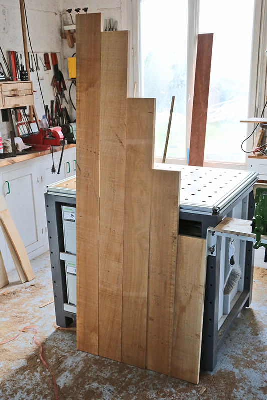

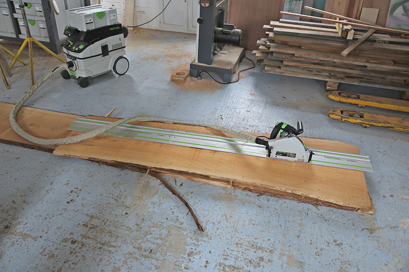

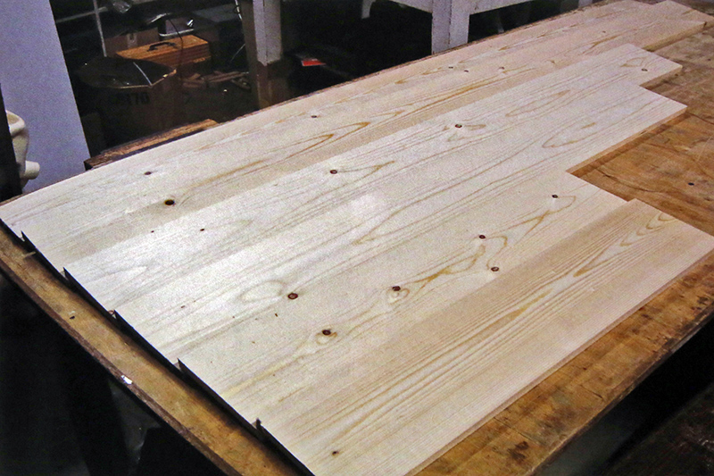

Le bois de la caisse va être tiré des ces plateaux de cyprès de Lambert. Ce sont des faux quartiers en 27mm avec peu de défaut.
Pfff... J'ai même plus de scie à format... :P

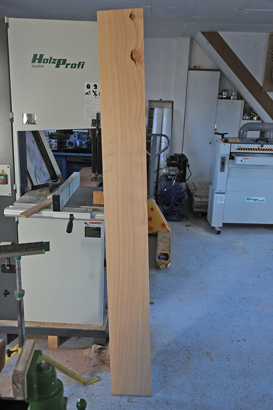

Après corroyage on le voit bien, il y a très peu de défaut, le bois est bien de fil. C'est du bois local abattu il y à 9ans et qui a séché naturellement.

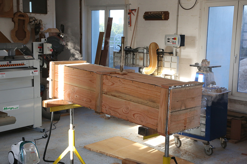

La planche prête à être passée à l'étuve.

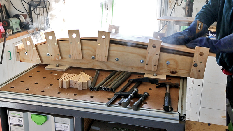

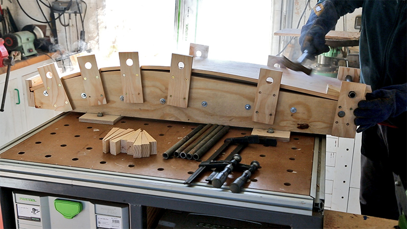

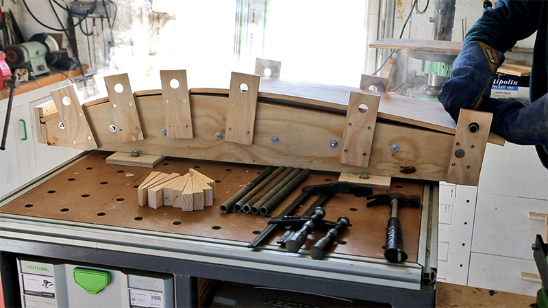

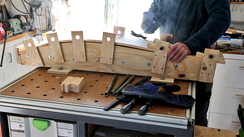

Le moule terminé est solidement boulonné sur l'établi.
Et c'est parti pour deux heures...

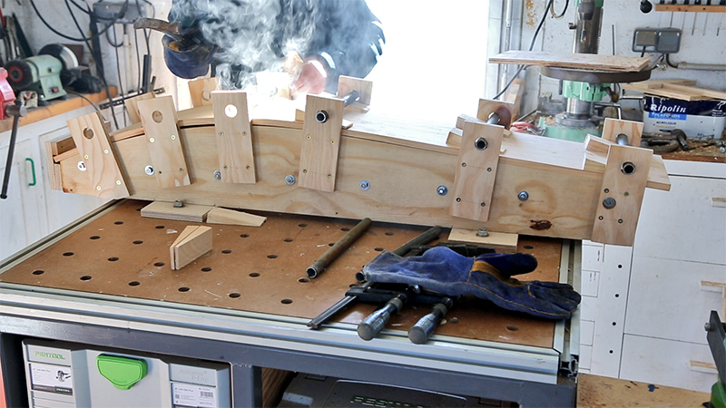

Le cintrage c'est très bien passé, il faut environ une 1minute 30 pour mener à bien l'opération.
Je vais laissé l'éclisse sous presse jusqu'à demain...

A ta place j'attendrais encore un peu avant de le sortir du moule. Et si possible je mettrais tout le bazar debout, de sorte que ça ventile un peu plus en dessous. C'est en séchant que le bois cintré garde sa forme, si il est encore humide il reste élastique, et particulièrement le cyprès qui l'est déjà pas mal au départ.

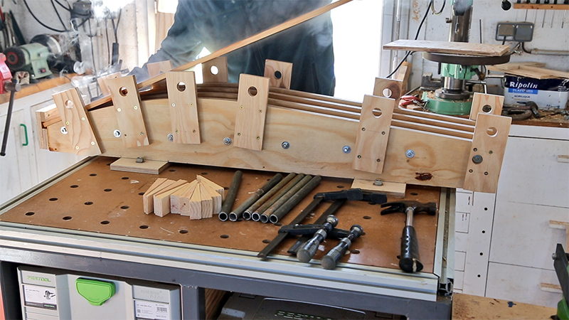

Une petite vidéo pour illustrer le cintrage de l'éclisse.
https://www.youtube.com/watch?v=ZyDZAfpOs1Q[/video]

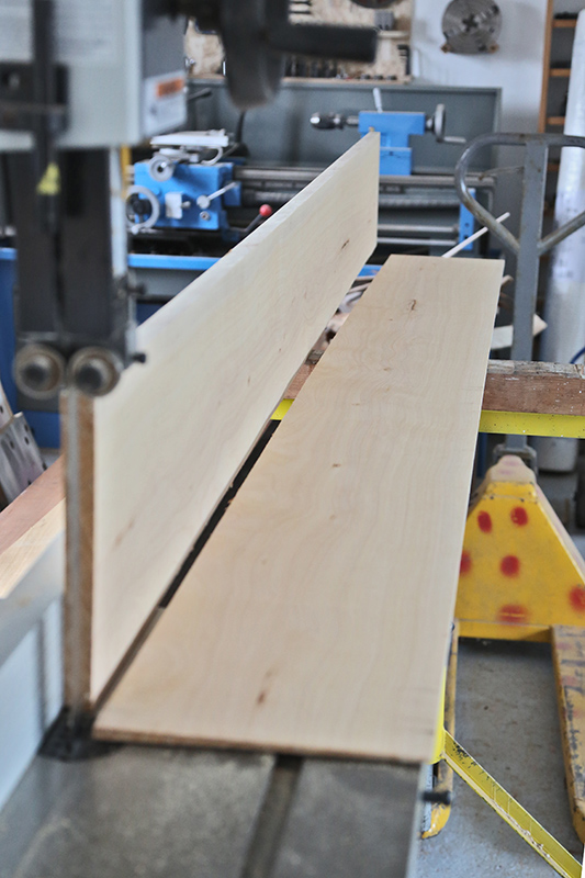

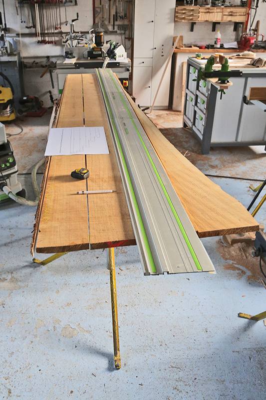

Allez, toujours sans scie à format et en alignant les rails de guidage...

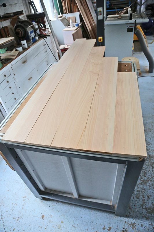

Le fond est tiré dans un seul plateau ou j'ai pu tirer trois planches de 150mm de largeur.
Après mise en longueur
Le corroyage a ramené les bois à 15mm.

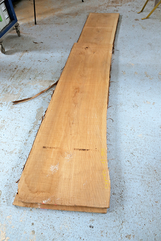

La longue éclisse est tirée dans un plateaux de 34mm, je l'ai au préalable refendu pour récupérer une épaisseur dans laquelle je pourrais faire au moins deux basses de violes!

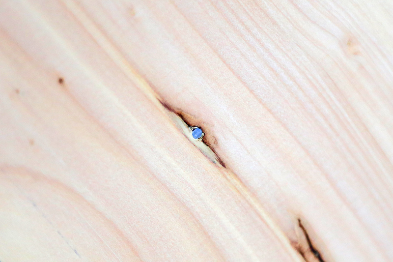

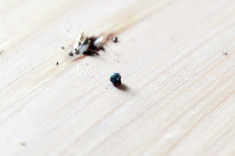

Oups! le bois est plombé!
Celui ci affleurait à peine, on l'aperçois en bas à droite de la photo précédente.

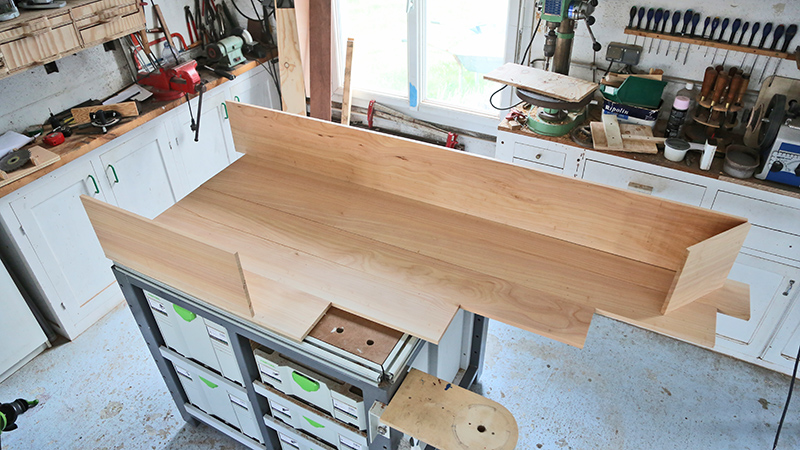

Voila pour la caisse. L'éclisse est toujours sur son moule, dans la maison près d'un radiateur.
On voit bien les traces de plombs en haut à gauche de la grande éclisse.

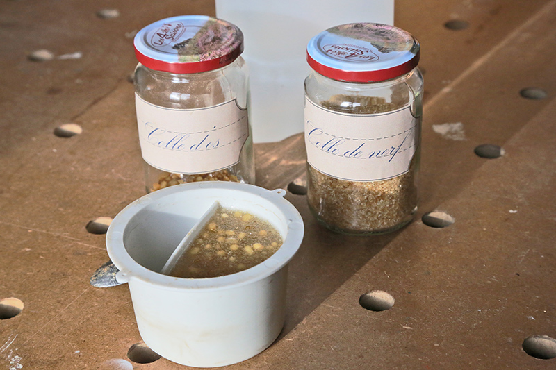

J'ai préparé ma colle 3/4 os 1/4 nerf. J'ai dilué les granulés dans 2X leur volume d'eau, et je laisse le tout gonfler une dizaine d'heures.
