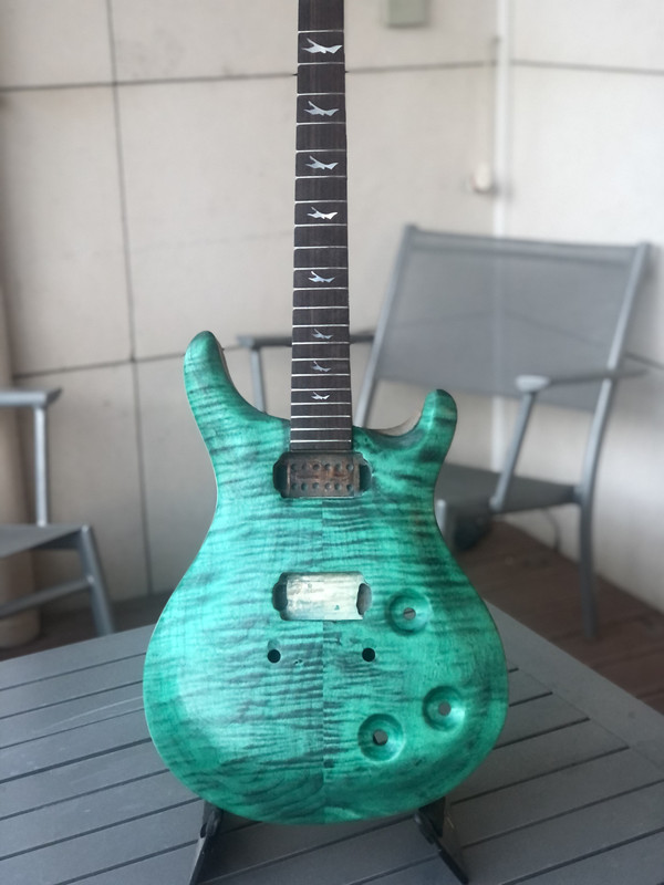

voila, j'ai tout retiré, j'ai teinté.
Je n'aimais pas la couleur, alors j'ai re poncé, et voila le résultat après une couche de vernis PU (appliquée au pinceau) pour fixer.
je mets un léger coup de 600 ultra léger et je passe un couche de vernis partout.
J'ai noté sur certaines videos qu'avant vernissage, la touche était protégée, mais pas les bords de la touche
Est ce que c'est la bonne façon de faire ?

Hello
Deuxième couche de vernis sur la table et première sur le dos de la guitare, et c'est beaucoup mieux.
c'est pas la dernière couche, mais ça prend un bonne tournure.
Au passage, j'ai changé le pistolet tout pourri pour un Air Gunsta Junior, et ça va très très bien. Impressionnant la différence. Si j'avais su plus tôt...
Coté Acajou, le primer a bien aidé, c'est pas parfait, mais c'est pas mal. La prochaine couche devrait être pas mal :baleze:
juste la partie proche de la jointure du manche qui n'est pas top, que je n'ai pas du bien préparée.

Le bois de bout est toujours plus difficile à vernir, ça nécessite plus de travail y compris en préparation.
