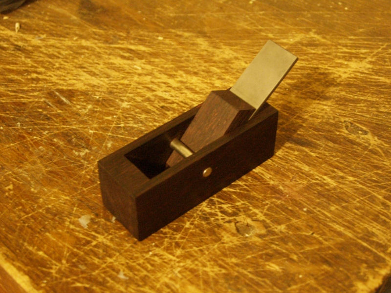

Nickel ! Tu arrives à le régler facilement ? Parce que le mien, même si le coin fonctionne bien maintenant, j'ai du mal à le régler...
Sinon, le fer jap est sur ma liste aussi pour la prochaine commande (ils vont en vendre toute une fournée pour la France, ils vont rien comprendre

Benji, tu devrais mettre des photos du tien aussi, il a fière allure.
Perso je trouve que plus le rabot est petit et moins le système de coin est pratique, plus c'est petit plus c'est dur à régler.
- Kralizec
- Messages : 6665
- Localisation : Béziers (34)
Re: Que faire de ses chutes ?
Bah voilà, si petit il y a très peu d'inertie et le réglage par choc ne fonctionne pas ou mal. Faut vraiment que je trouve un bout de laiton ou mieux de bronze. C'est de toute façon ce qui était prévu dès le départ. Ca facilitera le réglage et ça lui donnera la masse qui lui fait défautcaribou a écrit :Benji, tu devrais mettre des photos du tien aussi, il a fière allure.

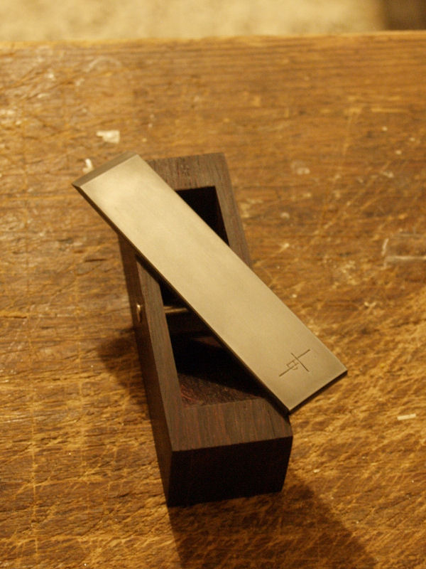

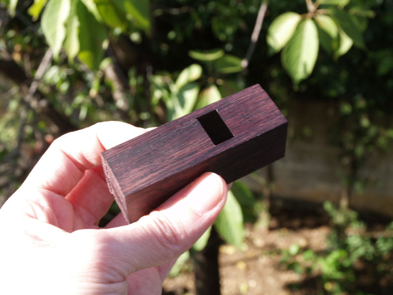

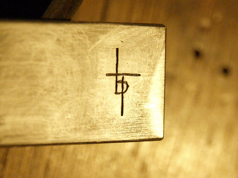

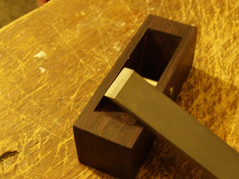

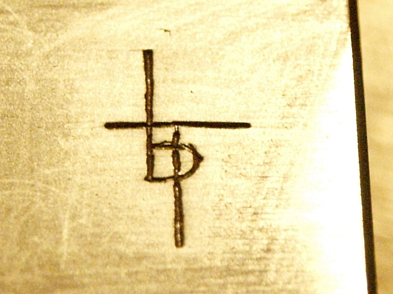

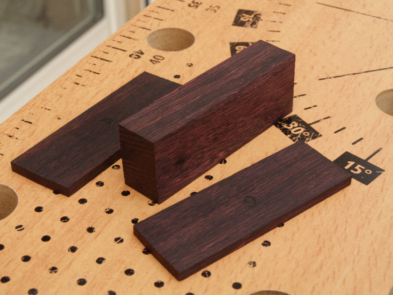

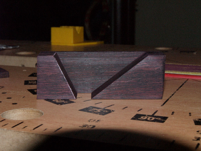

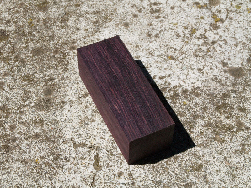

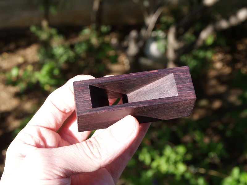

Voilà, quelques photos (son état actuel, et les photos que j'ai prises au cours de la construction)
Le corps est en bois de violette (merci Charly
), il fait environ 70 mm de long.
Le fer (largeur 15 mm) est en acier japonais (acheté chez dick, "white paper steel"), le même trois plis que celui des canifs, dont j'ai limé une des couches tendres. Le marquage est fait par martelage à l'aide d'un petit burin affuté à la pierre puis trempé. J'ai fait la trempe du fer à l'eau, à l'aide d'un soudogaz (vraiment trop limite en température même pour une si petite pièce, j'ai du m'y reprendre à trois fois). La finitions est faite à la pierre 1000/6000.
