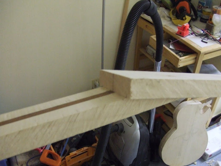

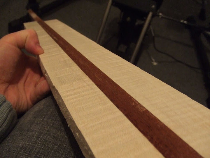

Après 24h de séchage, un coup de racloir et de papier abrasif, voila le résultat :
Je dois dire que je suis assez fier de ce collage, qui est de loin le plus réussi jusqu'à maintenant sur ma guitare (ça tombe bien, c'est celui qu'on verra le plus !!)
Je pense que ça commence à venir le maniement du rabot :D

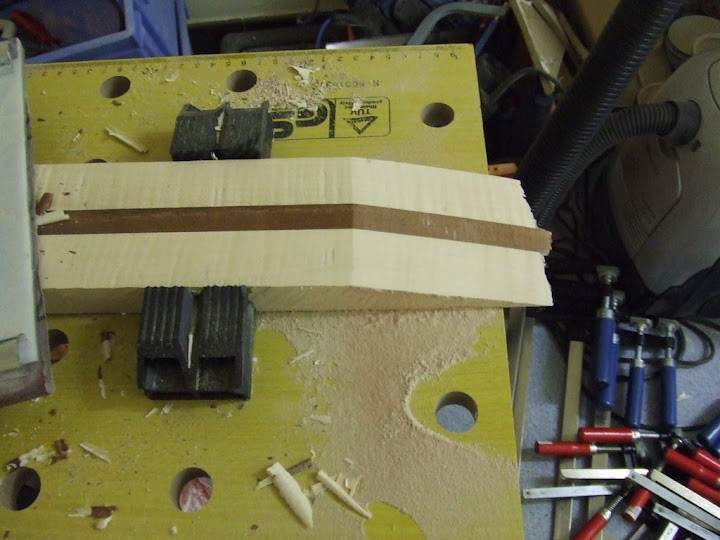

Petit travail d'aujourd'hui : découpe du manche à 13°.

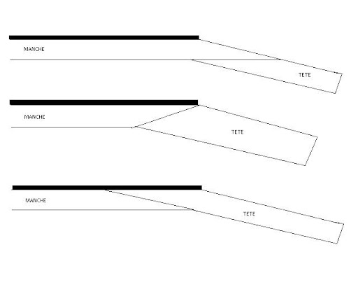

Alors déjà je dois dire que je me suis bien pris la tête pour comprendre quel morceau couper et dans quel sens ! Et oui car il y a apparement (comment ça tout le monde est au courant sauf moi? :shock: ) plusieurs façons de faire.
Je ne sais pas si le sujet à déjà été traité, mais en tout cas j'ai bien galleré :mrgreen:
J'ai choisis le montage N°3 car il présente l'avantage de pouvoir rapporter une tete plus large que le manche en un seul morceau contrairement au montage N°1. (j'avais pas envie de coller des oreilles à la tete)
De plus il me semble (mais c'est purement intuitif) qu'il est plus solide que le montage N°2 car la tete est prise en sandwich entre le manche et la touche.
Pour finir, c'est ce montage là qui est utilisé sur mon ibanez donc j'imagine que c'est un truc qui est valable.
L'inconvénient c'est que le multipli du manche s'arrête plus tot.
Enfin bref, tout ça pour dire qu'il vaut mieux faire un plan trèèèès détailler de sa gratte avant, et surtout un plan de profil (je l'avais pas fait celui là, j'avais pris celui d'une autre LP mais le manche était en une seule pièce) :?
Voila donc la découpe
Faut que je fignole encore un peu mais c'est presque bon. (sur la droite ça a l'air bancal mais c'est en fait les épaisseurs de bois qui sont différentes pour les 3 plis et qui ne sont pas parfaitement dégauchis de ce coté là)

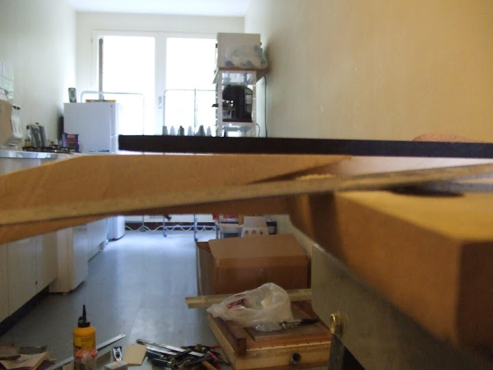

Hier j'ai collé le tete, ça a été l'horreur. Ca glisse énormément, j'ai lutté pour mettre quelques pointes car l'ensemble plein de colle qui glisse n'est pas le meilleur support pour planter un clou !
Enfin bref j'ai réussi quand meme, c'est un tout petit peu de travers, mais rien de grave car j'avais pris de la marge sur les dimensions de la tete.
Ensuite j'ai commencé à retirer le coin qui est de trop sur le dessus. Et là, horreur :pac:
J'ai raboté un peu trop !! Voyez le désastre :
A l'extrémité de la touche, il manque 1mm de bois en dessous.
Après avoir juré de tous les noms, j'ai réfléchis à comment rattraper le truc.
1- Faire le collage comme ça (si j'appuie sur la touche, elle suit le profil du manche) et vu que ça sera seulement sur la première case, ça ne devrait pas avoir d'influence sur la justesse.
2- Faire le collage comme ça sans appuyer en remplissant l'interstice avec la colle à bois.
3-Rajouter une lamelle de bois (mais bon faire un coin de 1mm ça va etre l'enfer!)
4-Recoller un gros morceau et reraboter
Je précise qu'il y aura un binding donc ça se verra pas sur le coté du manche. Y'a que à l'arrière du sillet qu'on pourra voir l'erreur.
J'attends vos conseils salvateurs! Je suis trop dégouté :cry: :oops:

ton manche il fait combien d'épaisseur?? si tu à de la marge tu peu surfacer à nouveau tout le long du manche au rabot ou à la défonceuse (moi je fais ça à la défonceuse car je suis faignant c'est plus rapide).
ça dépend aussi de la longueur de ton bloc de tête : à ce stade si tu as encore assez de longueur il n'y a pas problème. sinon je vois pas la nécessité de rapporter un morceau de bois.
baisse pas les bras je pense que c'est loin d'être raté...

Pour le manche j'ai très peu de marge (environ 3mm). Pour l'instant il fait 23mm et je compte faire un talon de 20mm (copié sur ma Hamer). Donc c'est chaud pour faire la mise à niveau.
Ou alors je tente la mise à niveau en biais, c'est à dire que je pars du bout ou il manque 1mm et j'arrive à l'autre bout sans profondeur. Mais là au niveau installation ça va etre digne de MacGyver !
Je sais que c'est pas la fin du monde, mais ça fout un coup au moral !
oui ton idée me semble bonne... et puis 3mm de marge c'est 3 mm de marge quoi! profites-en de cette marge elle est là pour ça aussi selon moi 8) rattraper les boulettes. franchement je comprends que ça te foute les boules mais ton manche est pas encore à la poubelle et on est pas des machines ni des pros donc faut pas se prendre trop les cheveux (
Pour la peine je vais chez le coiffeur tiens ! :mrgreen:
cheveux-coiffeur héhé :cnul:)
je crois pas si tu fixe le manche avec la tête et le talon dans le vide et que de chaque côté tu place deux rails plus hauts que le manche hop c'est dans la poche. par contre il faut que le dessous de manche soit aussi bien surfacé. Ou alors tu fixe ton manche entre les planches de ton établi-étau si les côtés du manche sont bien d'équerre. pas évident d'expliquer ça sans image mais bon...
enfin y a vraiment moyen! :D

oui, c'est rien ca... 100% d'accord avec Beberto!
resurface l'intégralité de ton manche.
Si tu te rends compte que l'épaisseur est trop juste après cette opération, tu pourras recoller des épaisseur de placage , ainsi, cela te fera un joli filet sur la tranche du manche et tu retrouveras une épaisseur correcte!

yaisse super idée ça les plaquages!! je fais ça à chaque fois, ça demande aucune technique juste une presse et le résultat est toujours très sympa d'un point de vue look... :app:
