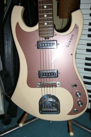

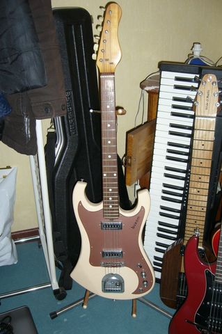

Ce qui me dérange c'est de par exemple m'accorder entre chaque morceau, est ce que quelqu'un a une vrai JazzMaster ?
blaireau
Messages : 11268
Localisation : MULHOUSE
Message par blaireau »
Voilà des photos de la chose :wink:
Beren
Messages : 8285
Message par Beren »
la classe, je trouve!
8)
j'adore ces formes 60's cheap!
