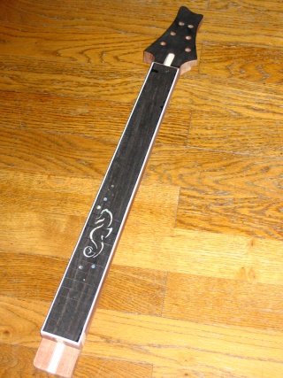

Je reviens avec quelques petites nouvelles de cette pelle. J'avance un peu à la vitesse d'un escargot cannabisomane mais j'ai malheureusement très peu de temps à y consacrer en ce moment...
Donc, la touche, collage des binding à la cyano, affleurage au scalpel
J'ai été obligé de faire une petite calle sur un des cotés du manche car, au départ il rentrait légerement en force dans la cavité mais au bout de quelques jours, il flottait un chouia dans la cavité sus-citée :? :pac: ! Je sais pas vraiment de quoi ça vient (humidité moindre, froid...?) mais bon maintenant c'est bon ça tiens !
Puis collage de la touche on the manche à la hide glue
Galbe du manche, volute, talon, à retravailler un peu parce qu'un peu épais finalement
puis reponçage de la touche et binding.
Et une ch'tite photo à des fins masturbatoire :
C'est tout pour cette fois (oui je sais c'est que dalle...)
Prochaine étape : galbe de la table ! Bonjour l'angoisse ! :|

Il n'y a pas un petit probléme de courbe
ici:

jjlp a écrit :Il n'y a pas un petit probléme de courbe
ici:
Je viens de vérifier, non y'a pas de problème (enfin à mon sens), c'est la feuillure de début de galbe qui n'est pas super propre et qui fait cet effet sur la photo. Ouf !

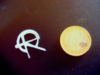

Juste un p'tit up en passant pour l'incrust. du logo de tête parce que j'en ai un peu bavé.
Je pensais au départ faire comme d'hab. c'est à dire découpé à la dremel un morceau de nacre laminée.... trop fin, motif trop petit... ça cassait sans arret. J'ai essayé avec la même nacre laminée mais à la main (bocfil et scalpel), la lame du bocfil arrache tout... :evil:
Donc, finalement, j'ai pris un bout de nacre tout court, le bocfil et en avant, à l'ancienne. Ca va tout de suite mieux :D !! Sauf que c'est pas parfait du tout, pas très "droit" ni lissé (j'ai quand même poncé les chants, c'est chaud) mais j'ai pas pu faire mieux. :? Je sais pas comment font les pros de l'inlay...
Peut être que ça aurait été plus facile en plusieurs morceaux... on verra la prochaine fois...

Euh... Je t'assure qu'elle est d'enfer ton incrustation. :shock:
Re: Projet Guitare 6C. "Nyx". J't'incrust'la tête !
san pedro a écrit :Euh... Je t'assure qu'elle est d'enfer ton incrustation. :shock:
Tu m'étonnes, c'est la classe !!! :app:
Dire que tu est décu de ton incrust'.... Suis jaloux ! :D
Messages : 11984
Elle est magnifique. t'as du rigoler pour couper ça aussi fin et surtout aussi proprement...
