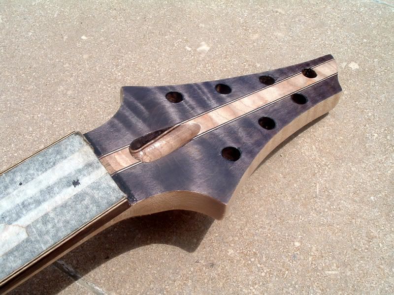

je pense pareil : plus toucher à rien.Bassfan a écrit :La laisser telle quelle, avec juste un cache truss-rod.
Elle déchire sa maman, ta tête...

une idée pour le cache truss.
Pourquoi ne pas le faire en 3D et réutiliser le contre-collage du talon de tête ?
(j'ai fait une simulation, je te l'envoie en mp. Tu la mettras en ligne si tu penses que ça en en vaut la peine. Après tout, ce n'est qu'un montage de ton œuvre.)
Ca ferait une symétrie, ça apporterait du relief (pas trop quand même) et ça ferait "oublier" cet érable incolore qui te tracasse.

dit voir, tu as combien de doigts par main?zeviking11 a écrit :Autant moi je dois tout reprendre(), autant là ça ne demande plus qu'à être armé (de 6 cordes) et à s'exprimer.
Malgré le très petit soucis d'écartement de plots du micro grave, j'ai hâte d'entendre chanter cette (très) belle bête !
:D :mrgreen: :D :mrgreen: :D
4.26? :heu:
le monsieur il sait pas compter! :mrgreen:
je reste sur mon idée que le plis du milieu teinté noire, et pas les filets adjacents, ça serait terrible :sad3:

Je me suis laissé influencé par les membres me poussant à ne plus modifier la guitare, je ne mettrai donc pas de placage sur la tête (enfin, pas maintenant :mrgreen: ).

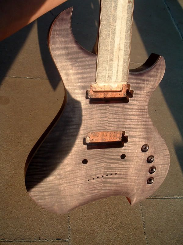

Après vernis, ça donne ça :

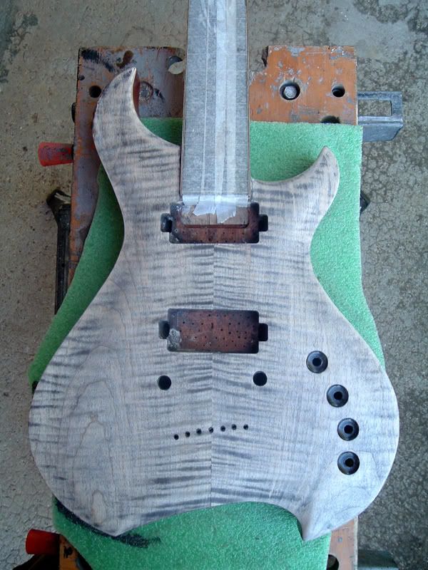

Et autrement, j'attaque l'étape ultime de teinte/fondur/vernis de la table, car j'avais noté quelques défauts, alors je me suis motivé et une énième fois de plus, j'ai tout reponcé...
Je vais essayer, comme l'avait suggéré Hyperion, de teinter la table de manière à ce que les ondes les plus claires aient un reflet "argenté" ; n diluant la teinte notamment, et ponçant entre deux couches.
la suite en images ce soir, si tout va bien. :linux:

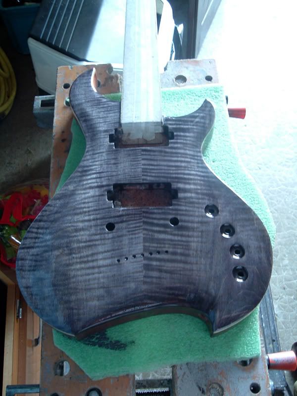

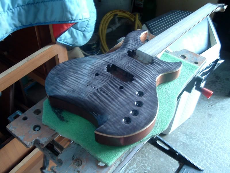

Quelques heures plus tard, j'ai donc à nouveau teinté la table avec le même produit, mais dilué à l'eau, et le résultat est plus proche de ce que je souhaitais, un peu plus "argenté" effectivement. Sous une belle lumière ça va être... :ang:
voici le résultat de la table teinté et bouche-poré au fondur (mauvaise lumière pour la photos...) :
Et on attaque ZE phase ultime, ZE vernis... Première couche :
Les ondes du bois se révèle, pour le plus grand plaisir de l'heureux lutheur que je suis. Je ne sais pas si je pourrais attaquer un ponçage et une deuxième couche demain, je préfère attendre un peu que le vernis sèche bien en profondeur.
Pour ceux qui se posent la question de savoir quel vernis choisir, sachez que ce Vitrificateur PU Monocomposant Passage extrêmes de V33 est très simple d'application (au pinceau dans mon cas pour les premières couches) et se tend remarquablement bien.

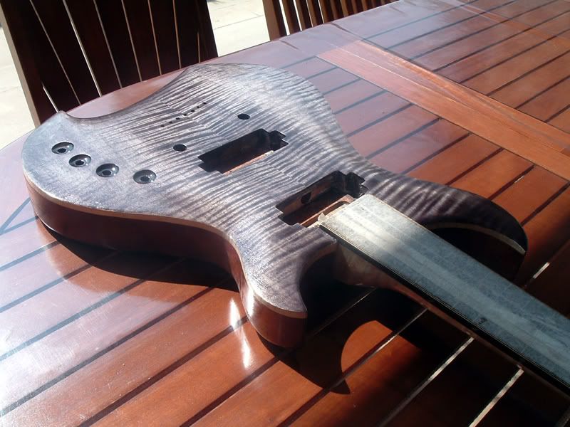

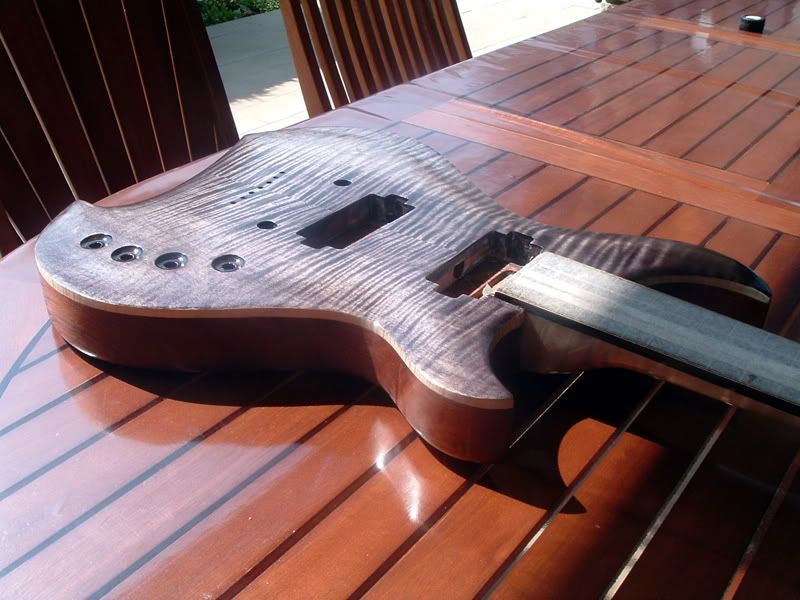

Bon, ce matin on attaque une nouvelle couche de vernis, mais je trouve déjà la table tellement miam que j'ai fait quelques clichés :
Content, content, CONTENT ! :linux:
