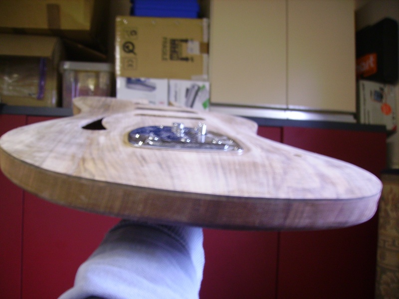

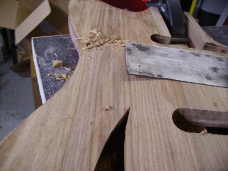

ce matin affutage du racloir :mrgreen:
et bien il y a pas photo ça coupe je devrais avoir fini mon galbe ce soir
j ai aussi affiné mon ouie
je ne dit pas comment j ai fait c'est pas très orthodoxe
pour pas donner des mauvaises idée
par contre j ai un peu attaqué là ou le vibrato se pose il va falloir que je fasse gaffe et remettre à plat :?

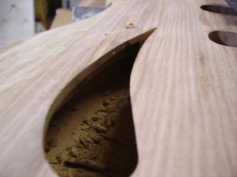

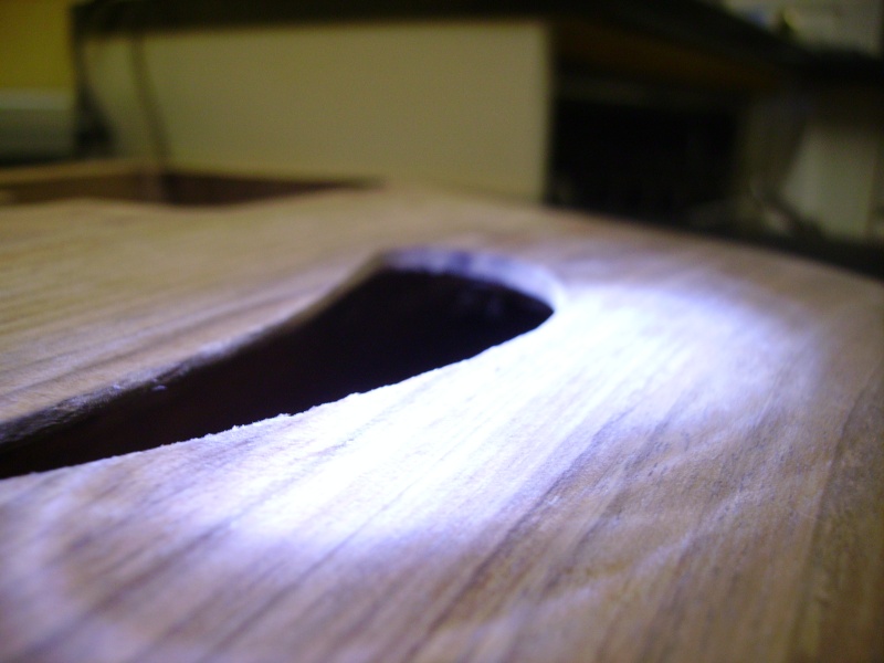

Re: jazz creuse noyer galbe

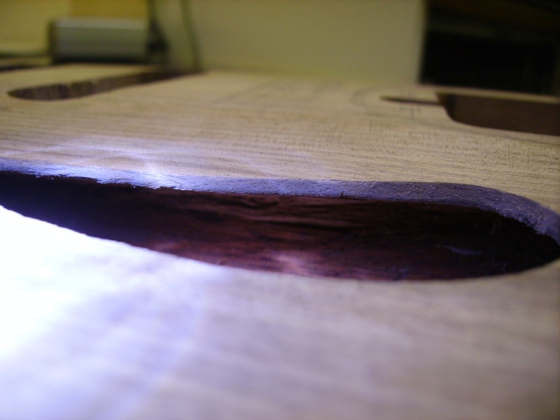

Bah tu as passé une fraise à rainure dans l'ouïe et tu t'es guidé sur le contour, ya rien d'extraordinaire.

Tu pourrais pas développer un peu , parce que je ne comprend pas trop ce que tu as fais et comment tu l'as faisje ne dit pas comment j ai fait c'est pas très orthodoxepour pas donner des mauvaises idée
et j'aime bien quand c'est pas très orthdoxe :D

bon on va expliqué :mrgreen:j avais une ouie de 15 mm d'épaisseur et c'est moche donc je l ai desépaisis et comme la table est galbé c'est chauddrknarf a écrit :Tu pourrais pas développer un peu , parce que je ne comprend pas trop ce que tu as fais et comment tu l'as faisje ne dit pas comment j ai fait c'est pas très orthodoxepour pas donner des mauvaises idée
, et en plus ça à l'air évident pour certain
donc un coup de fraise à rainurer a l interieur par en dessous en me guidant avec la tige comme une fraise à copier et le reste mano
et ça donne ça une ouie jolie et pas épaisse :linux:
sinon le galbe avance mais doucement :pac: l ouie m a pris un temps certain :siffle:
et là faut que je perce les trous du vibrato pour m aider à finir de tout mettre comme il faut

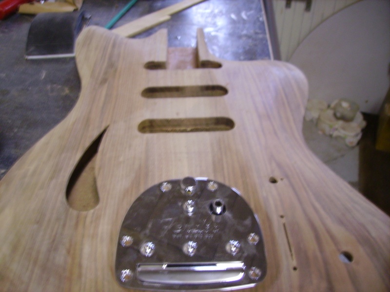

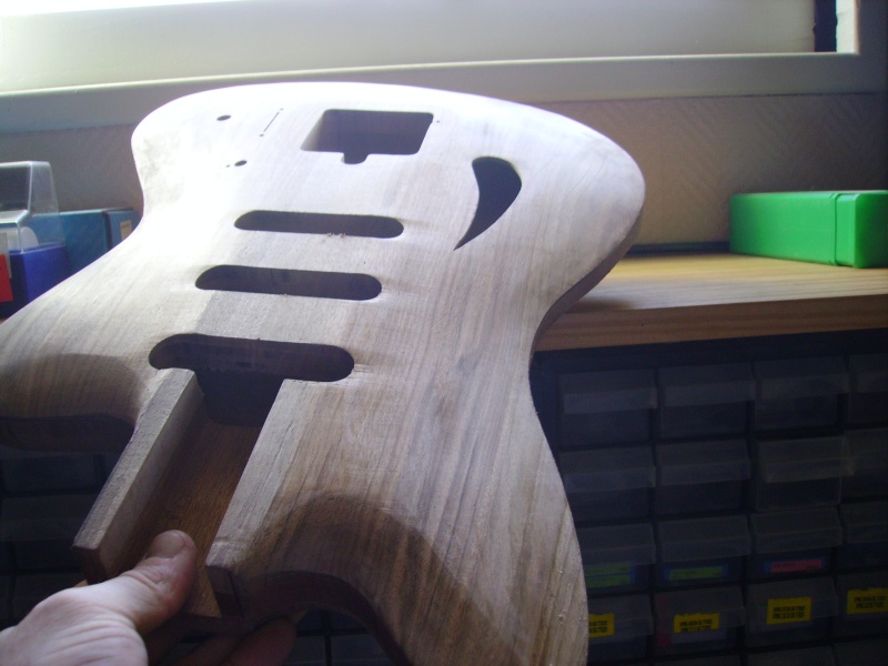

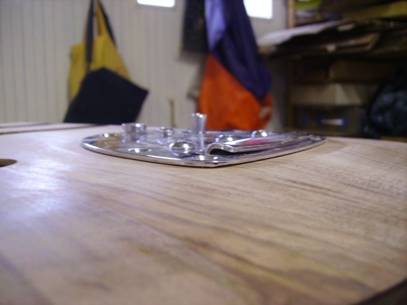

j en suis là
donc vers le manche ,la place du vibrato et la plate bande arrière à finir ,c'est long :siffle:
comment vous faites pour réaffuter votre racloir depuis le debut lime pierre et affiloir ou juste un coup d'affilloir parsqu il coupe déja plus le mien

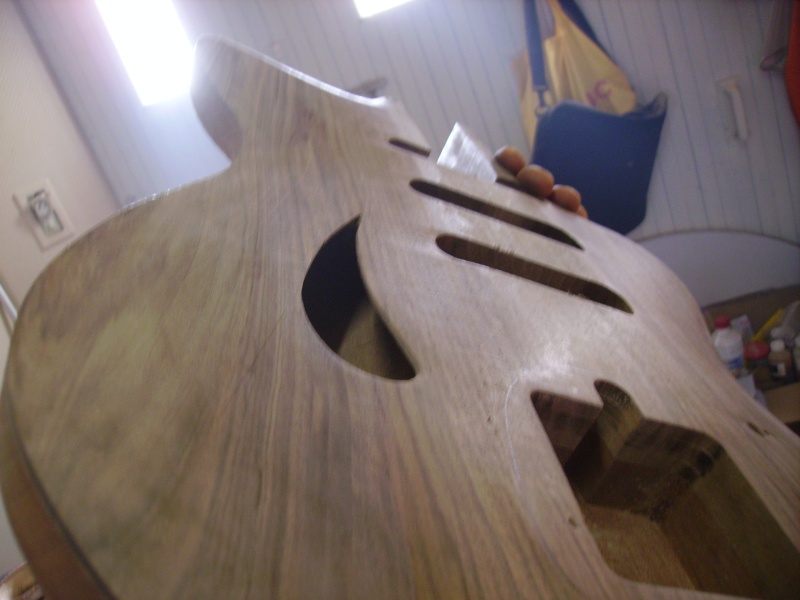

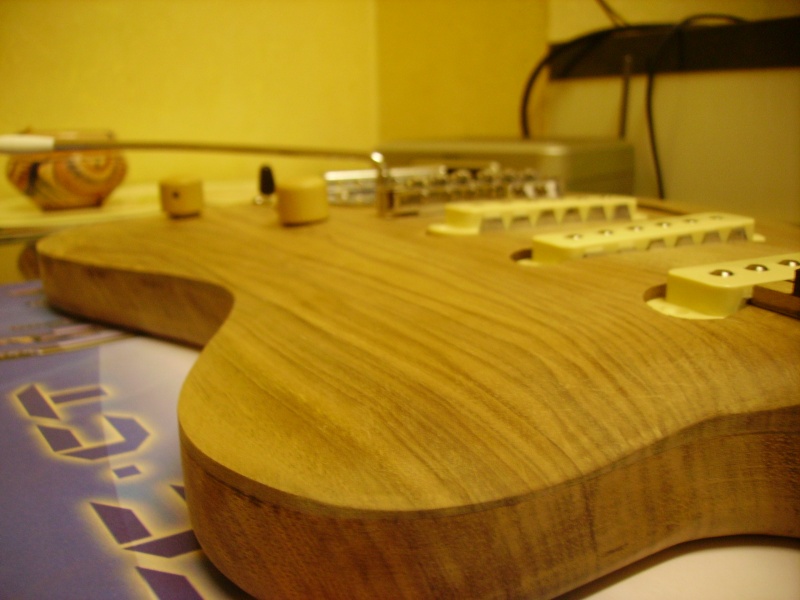

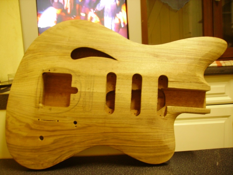

je commence à en voir le bout
reste vers les micros et virer les bosses :siffle:
- alf
- Messages : 8007
- Localisation : melmac
oué, va falloir mettre le racloir en biais, de temps en temps, lulu.
c'est une piscine a vague, autour des micros.
ca fait style, remarque :mrgreen:
allez, chaud les pouces :linux: :linux: :linux:

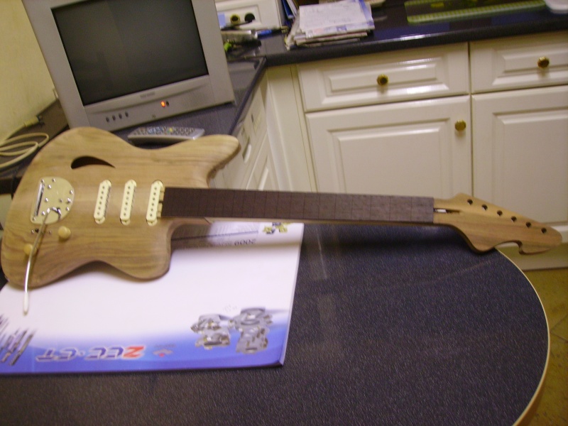

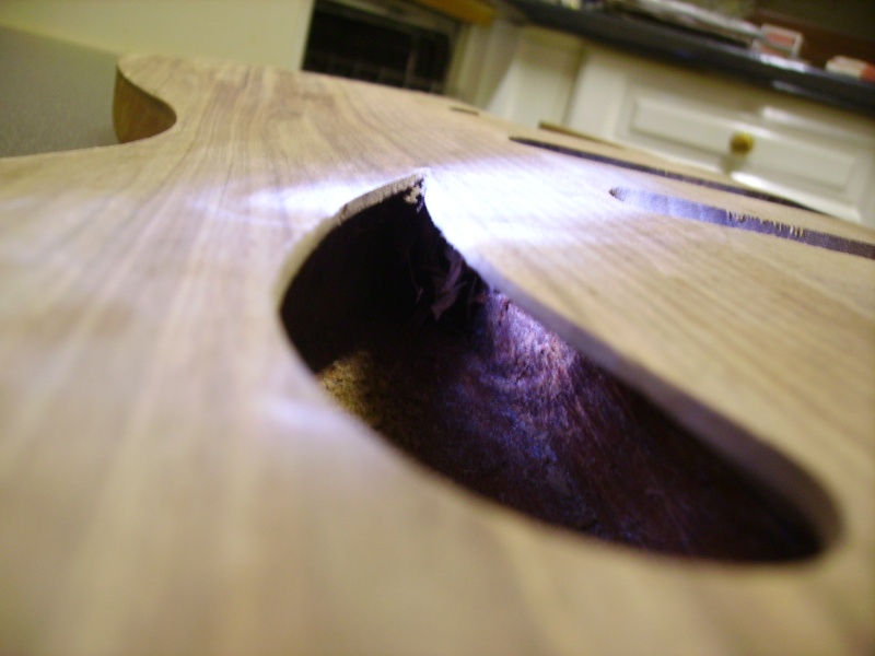

j ai plus de pouces

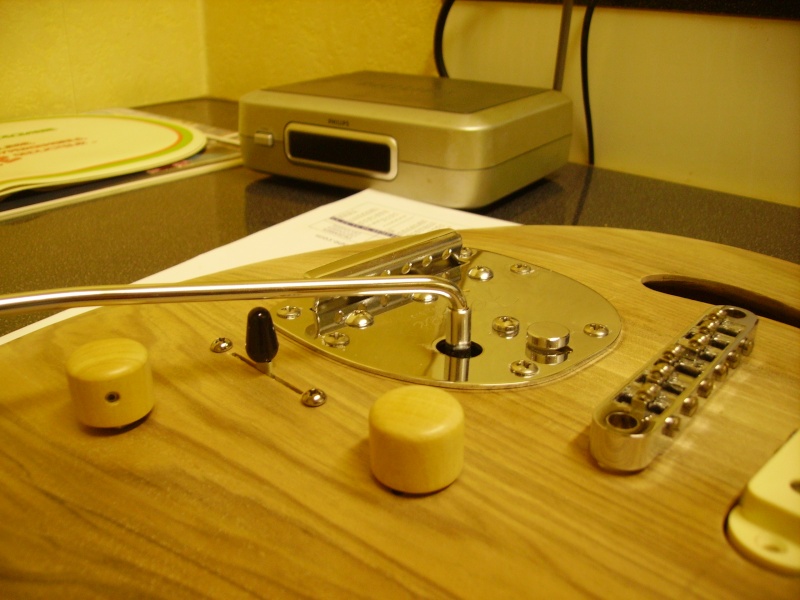

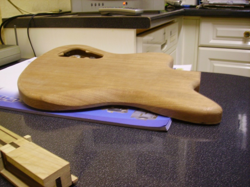

mais ça a avancé je laisse du ponçage pour plus tard (1/4 de rond )
semaine prochaine le manche :sif:
