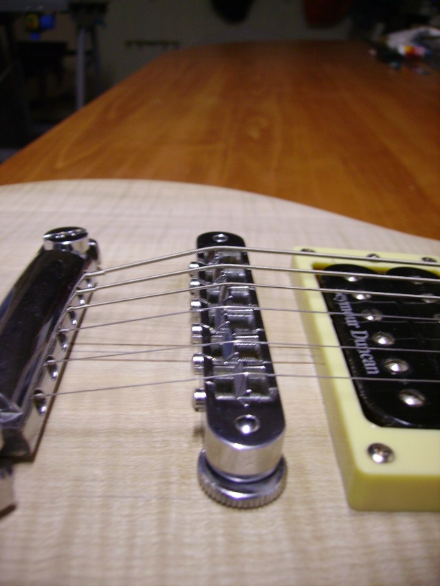

après essai ça à l air d'aller par contre les mécas de récup me semblent :? les cordes aigus ne tiennent pas l'accord mais bon les cordes sont neuves et j ai l habitude des mecas à blocage :mrgreen:
par contre l'accès aux aigus sur la lp :shock: après la 17 case faut etre motivé :shock:
z'auriez pas une idée pour arranger ça ? :?:
j ai pensé reduire un poil encore le talon et peut etre arrondir le bas du corps au contact du manche :?:

Mieux vaut alléger le talon un poil plutot qu'une echancrure sur la corne selon moi.. Ou alors apprendre a jouer en tapping.

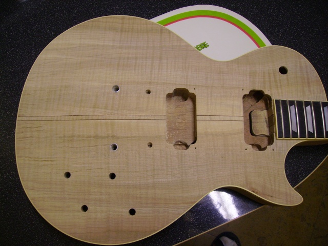

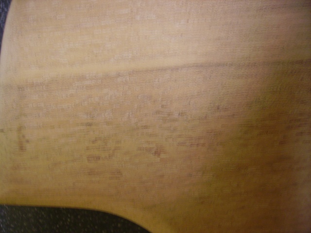

un peu d'avancé :wink:
la table au 180

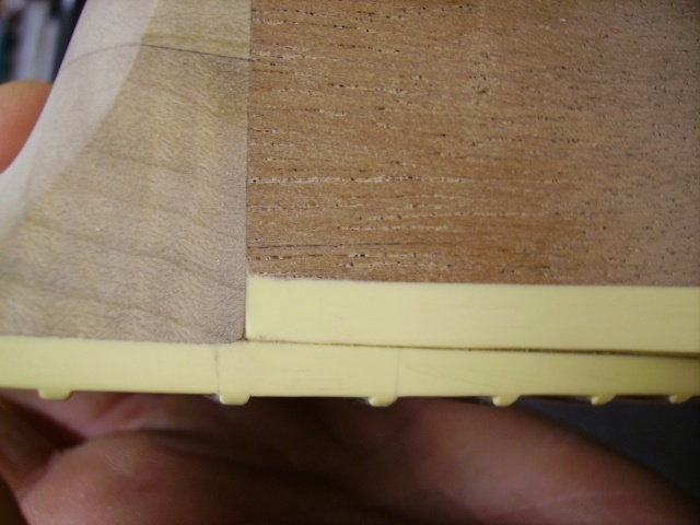

le corps au 180 aussi :| j ai de ces marques de fraises :pac:
et le quard de rond m enquiquine :pac: (les traces noir vers le neck pocket c'est un restant de double face qui veut pas partir :pac: )
les creux qui commence a s'estompé :linux:
et des décourvertes :?:

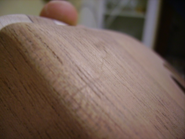

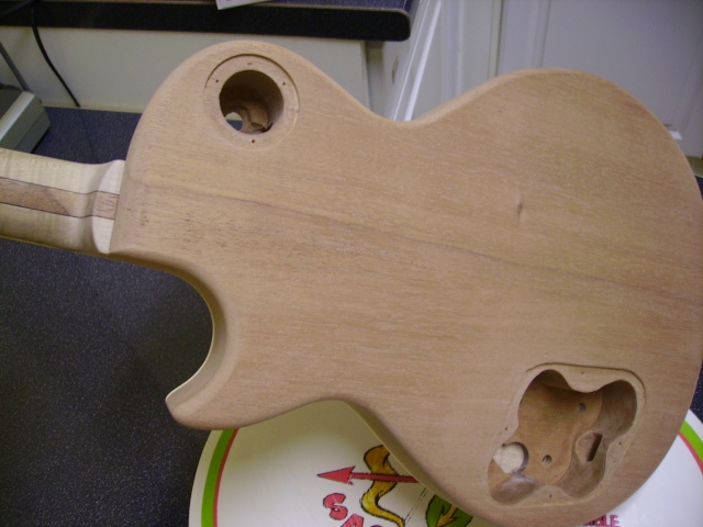

une trace noir :? (juste au dessus du binding)
et un crac :?:
Modifié en dernier par ludobag le sam. 5 sept. 2009 20:50, modifié 5 fois.
Re: lp à lulu on l 'appel boulette
ton quart de rond, je le trouve un peu gros.
pour la trace, ya que poncage.
pour le scotch, ya acetone. gaffe au binding, hein :mrgreen:
le crac, faut laisser. le vernis collera tout ce merdier :wink:
oui mais ma fraise avait un rayon petit (vintage :mrgreen:)et vu le jeu de la défonceuse et les marque entre le copiage et l'affleurage + le 1/4 de rond )j ai du poncer pas mal :roll: (d ailleur j ai fait un sort au filet aussi sous le bras droit ça me le coupait ,j ai bien cassé l angle :wink: )
c'est pas confortable la lp en faite :prr:
et comme j ai plus de 120 au 180 ça va pas trop vite :? j espère demain arriver à aller jusqu au 320 comme le manche pour pouvoir faire la teinte :wink:

pardon mais:
ludobag a écrit :et des décourvertes :?:
où qu'elle est la trace noire?! :shock: :shock: :shock:
super boulot, t'as la pression pour la teinte et le vernis maintenant! :mrgreen:

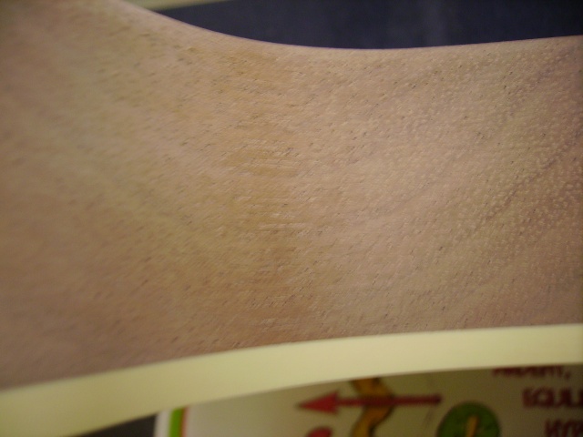

vu l ampleur du boulot :sif: je suis qu au 240 mais ça commence à etre plus beau avec des chant droit :linux:
par contre le sipo ça à des pores plus gros que l'acajou ,non?
ça fait de ses crevasses :shock:
