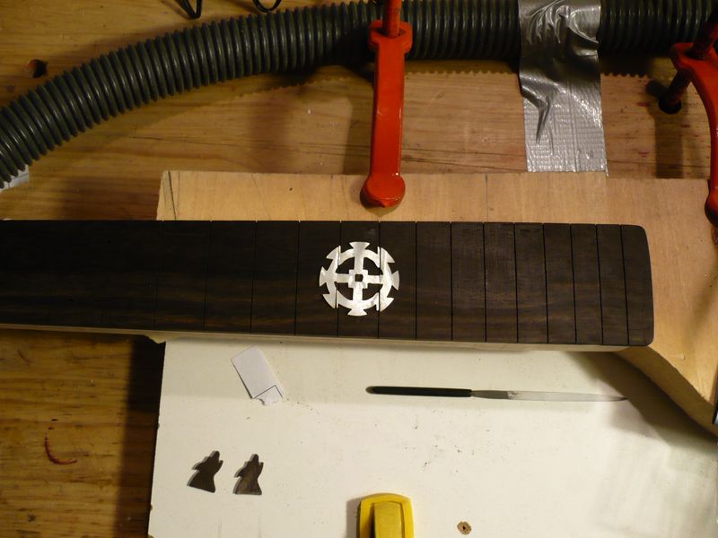

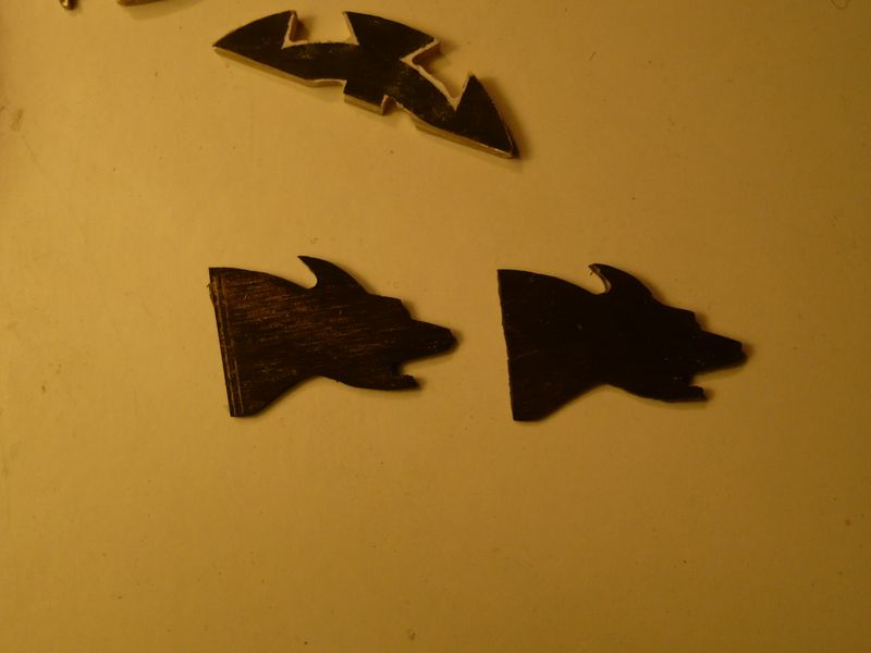

Jean Yves, je n'ai enlevé le papier du motif que sur le "clébards", mais lui (enfin eux puisque j'en travaillais deux d'un coup) est (sont) fini (s). Ca ne parraît pas évident sur les photos, mais l'ombre du flash se fond avec l'ébène, ce qui laisse penser qu'ils ne sont qu'ébauchés.
Au passage, pour la finition, ça a été fait en trois coups de cuillère à pot avec un jeu de mini limes que j'avais acheté chez StewMac (un set lime plate, demi ronde, queue de rat, tierpoint et carrée à denture fine). l'ébauche était très proche du résultat final, je n'ai eu qu'a affiner avec les limes.
Pour ce qui est des pièces de nacre, j'affinerais un peu plus l'ébauche avec la meule, mais hier je n'avais plus trop le temps et comme l'ampoule de la lampe d'appoint que j'avais utilisée (voir édit de mon message d'hier) avait claqué, j'ai préféré rester "un peu loin" par prudence.

Tout d'abord, j'ai essayé de prendre une photo des clebs sans ombre pour que vous les voyez mieux

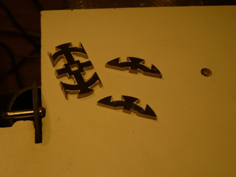

ensuite, ayant à nouveau un éclairage convenable (une vieille lampe d'architecte), j'ai terminé à la table à meuleuse l'ébauche des motifs en nacre

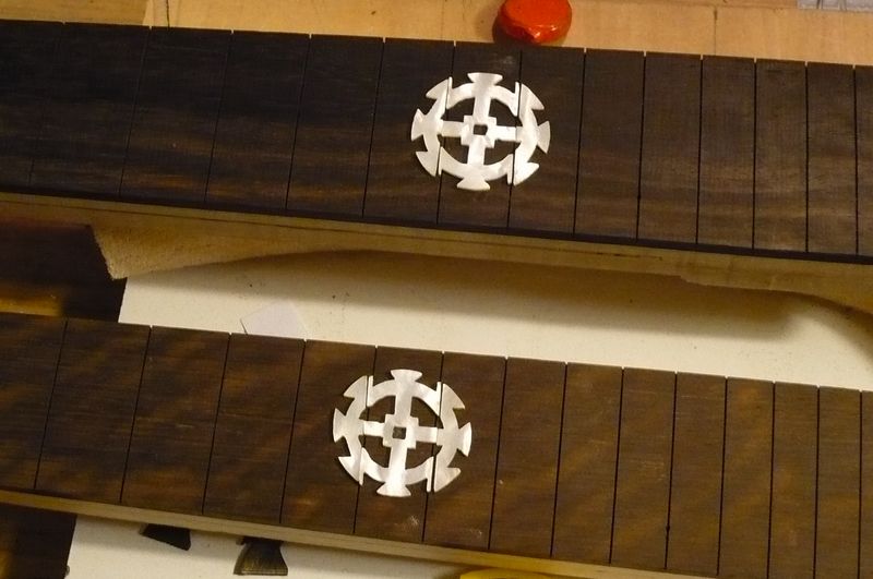

Du coup il reste beaucoup moins à faire à la lime :wink: et voilà ce que ça donne une fois terminé. J'ai posé les motifs sur les manches pour qu'on se rende compte de ce que sera le résultat final (du moins j'espère)

ah ouais, la on réalise bien le rendu !
