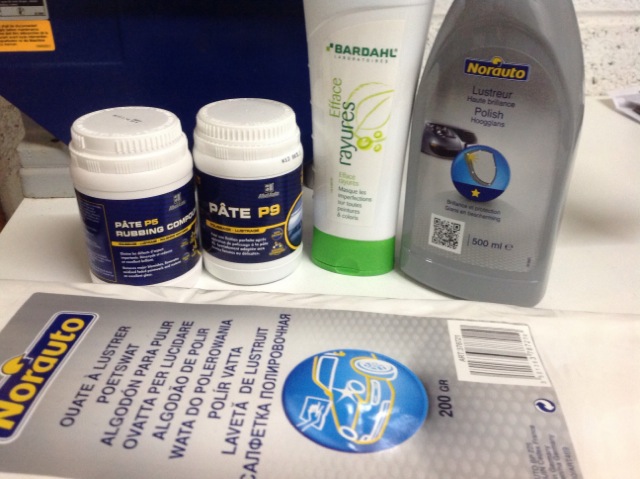

Voici mon " kit du petit lustreur amateur":
Je penses que j'ai tout!
Alors Ludo pour la machine c'est exactement ce que le vendeur de Norauto m'a dit (pour une fois je suis tombé sur un mec très compétant), il m'a conseillé de le faire à la main parce qu'avec la P5 ça risque de trop dépoté...
Donc si je te suis:
1- Ponçage au 1200 direct puis 1500
2- Le lendemain P5 à la main sans forcer
3- P9
4- lustreur
L'efface rayure j'en fait quoi?
