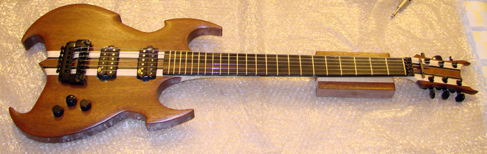

euh, j'aimerais être sûr d'une chose: cache micro, c'est ça:
je ne vois pas en quoi ça va cacher la misère de la défonce, qui est relativement minime en plus je trouve... :heu:
pour les caches micros comme le multiplis, à mon humble avis, ça va faire too much...
enfin, ça ne me convainc pas.... fait le test, et je te dirais :mrgreen:

Meuh non, c'est un faux support micro qui va surtout servir à cacher le contour un peu foireux de la cavité :siffle:

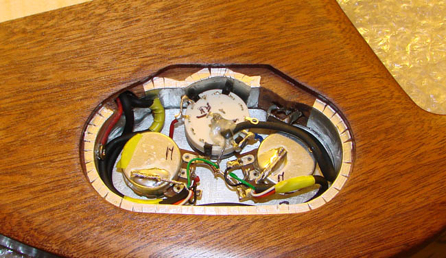

Bon, micros montés, câblés et ca fonctionne du premier coup :mrgreen:
Guitare accordée en RE (complètement), harmonique réglés, action et manche OK ...
Bon, pour les samples ca ne sera pas pour tout de suite, il faut que je bidouille mon ampli qui ne va pas bien comme je veux :pac:
Ce que je peux dire pour le moment, c'est que le T-Rex balance méchant et surtout balance du grave propre et un bon médium en atténuant légèrement les aigues sans les couper. (à moins que ce ne soit le sipo ? :mrgreen: )
Le micro manche (Raptor) est vraiment rond et chaud, très doux et agréable en son clair !
En saturé il donne un son très rock / blues, vachement doux et chaleureux.
Sinon, pour la guitare en elle même, elle a un sustain très prononcé, et un un son assez équilibre sur l'ensemble des cordes, pas de dominante particulière, peut être un peu plus de grave que d'aigues ... faudrait que je teste tout ça de manière plus poussé avec comparatif ...
Bon évidament, pour le moment les tests ne sont pas finis et je vais monter les sécurity lock afin de pouvoir la porter un peu.
Je précise que mon micro de comparaison est un Di-Marzio X2N :siffle:
PS: j'ai écrit avec mes moignons ....... :sm:

Bon, galère pour trouver le bon point d'équilibre .... idéalement, faudrait que je bazarde un point sur le bout du corps, et l'autre .... sur la douzième :app: :pac:
Ben vi, c'est ça de faire des formes de ouf ... petit corps fin, tête proportionnée mais avec les méca dessus ... plouf la tête plonge ...
Je sens que ca va être une système d'accroche à la mormoilnoeud :sm:
Re: [1st] DAG-I - Alive !!! It's alive !!! ... la tête plonge !!
Un méplat comme sur la luna c'est pas possible?
- Messages : 14895
Ah c'est pas idiot ça :)
Faut que je test ce soir (avec ma tite ficelle/sangle ^^ )
- Messages : 17607
Et puis coté cul ça n'est pas sur l'extrémité qu'il faut le mettre mais au contraire dans le creux, plus près du chevalet, tu gagneras quelques grammes dans la balance.
Ou alors, tu fais péter les caches micros en plomb. Je pense que ça l'équilibrerait ta guitare :mrgreen:

- Messages : 6850
si tu avais vernis le corps, il aurait ete plus lourd, et ca ne piquerait pas du nez :mrgreen: :roule:
tu n'as plus qu'a te trouver une sangle qui glisse peu.
