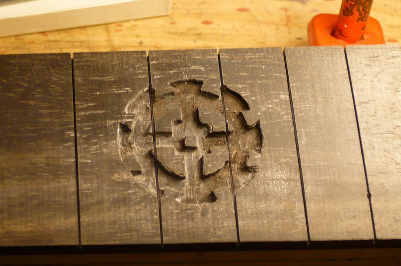

J'ai incrusté ma "roue de mulhouse" dans un des deux manches. Je rappelle que c'est l'emblème de la ville.

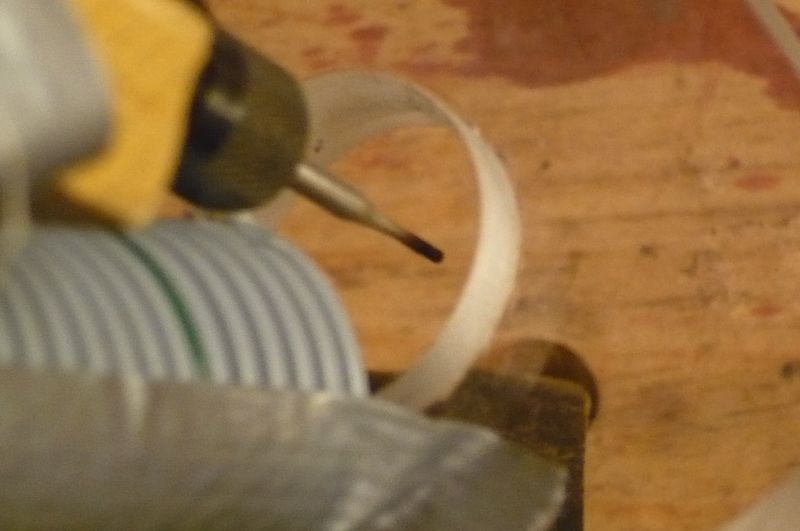

J'ai utilisé une minuscule fraise que j'ai récupéré d'un voisin, dentiste qui vient de prendre sa retraite, et qui sachant que je bricole m'a refilé un lot de ses anciennes fraises. Je l'ai montée sur mon clodo support pour flexible "Dremel"
premier essai juste sur un côté :
puis on creuse tout le reste
en utilisant ce genre d'outils (achetés trois francs six sous chez Aldi) pour affiner les contours (en les utilisant comme un gratoir) et les angles vifs (en tranchant)
au final ....
mais il ne faut pas regarder de trop près ... il y a quelques pets, surtout un dans un angle du carré central
Mais bon, après collage avec mélange poussière d'ébène et colle cristal, puis un bon ponçage, ça ira, les plus gros défauts seront cachés par les frettes, je suis assez satisfait au final, surtout pour une première :roi:

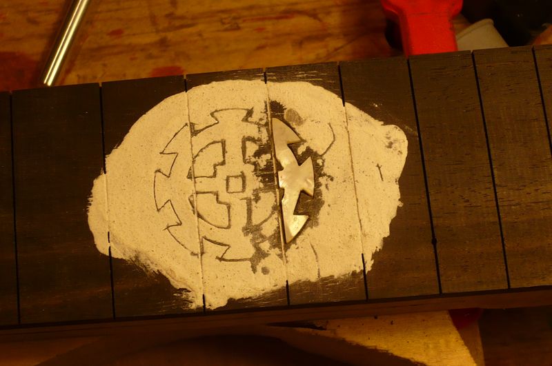

Une erreur que j'ai faite aussi et dont j'ai oublié de parler, c'est au niveau du marquage du dessin sur la touche .... :siffle:
N'ayant pas de blanc d'Espagne à ma disposition, et n'ayant pas envie de prendre le temps nécessaire pour m'en procurer, j'ai utilisé ce que j'avais chez moi, à savoir de l'enduit de rebouchage ....
.... (encore une occasion de constater que le fait d'être trop pressé est souvent générateur de con*eries ... :? )
... résultat, lors du marquage (à la pointe de traçage), cet enduit à eu tendance à s'écailler à certains endroits bien, à partir de toute manière en poussière qui avait tendance au passage à revenir masquer les traits précédents, donc au final à avoir un marquage assez peu précis par endroit (bien visible sur l'une des photos des posts précédents .... ce qui se retrouve fatalement dans la précision de creusement de la cavité .... :triste:
Pour l'autre manche, je réviserai ma façon de faire, et d'ailleurs je me demande si de la gouache blanche ne serait pas encore plus adaptée à ce travail, sauf que je crains que ça ne pénètre plus dans le bois et que donc ce soit plus difficile de supprimer les traces, sachant que les touches étant déjà radiusées, le ponçage devrait être très superficiel ...
