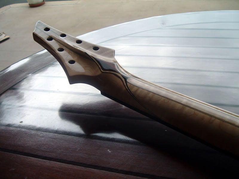

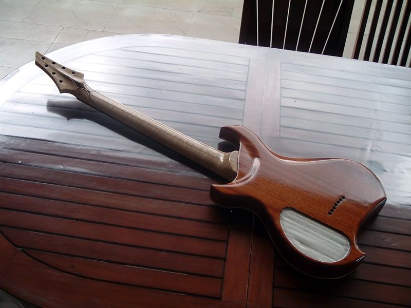

En rentrant du taf, j'ai fait quelques photos sous le ciel nuageux pour refroidir les ardeurs que suscitent le vernis de ma gratte... Regardez plutot :
A la rigueur de loin ça va, le manche, très beau, je ne sais même pas si je vais polir (là le vernis est bien sec) :
Et un cliché qui va rassurer tout ceux qui se disent que ça va trop bien :
Peau d'orange, pores apparents... Eh oui ce n'est pas encore terminé pour le dos de la guitare... Aller, bon ap', j'attaque après la sieste :sif:
Post suivant : viewtopic.php?p=312382#p312382

N'empêche qu'il est très beau ton verni ! Les "défauts" que tu montres là étaient déjà visibles :mrgreen:
, et pour les pores bah le sipo (c'est celui de Alf ?) c'est terrible. D'ailleurs est ce qu'un coup de bouche pore à ce moment ne permettrais pas de lui régler son compte ?
Sinon bravo c'est du super boulot !

en effet, il y a encore du boulot certes, mais il n'y a pas de grosses coulures, et l'aspect general est plutot bon, tu vas avoir un peu de poncage a faire, mais moi mes premiers vernis etaient bien plus degueulasses que ca.tubart a écrit :Et un cliché qui va rassurer tout ceux qui se disent que ça va trop bien :

je vais sans doute dire une grosse bétise, mais ça ne le ferait pas de déposer une goutte de vernis au pinceau fin (martre) dans les pores pour rétablir une certaine planéité ?
Je sais après il va falloir poncer, mais ça devient la routine pour toi maintenant, non ? :mrgreen:

héhé... V33 Vitrificateur PU monocoposant passage extrême. Pour l'instant la seule chose que je peux dire, c'est qu'il se tend super bien, sans le diluer, qu'il ne coule pas trop, et une fois sec, j'y vais à l'ongle (même après les avoir taillé avec angles saillants à l'appui), pas de trace. Bon évidemment je ne vais pas essayer de suite avec une clef...honorb a écrit :Ettt tant qu'on y est tu peux me rappeler quel est le vernis que tu utilise ???
Sinon, j'ai passé un autre couche, la dernière si elle rend bien, au dos de la gratte. Tant pis pour les pores du sipo, de toute façon c'est un effet voulu évidemment :sif: :mrgreen:
Une nuit de séchage, et demain c'est reponçage (pas à blanc hein ? "satinage" plutôt) de la table et de la tête en vue de l'étape finale. Voilà. IL me tarde d'être à demain.
