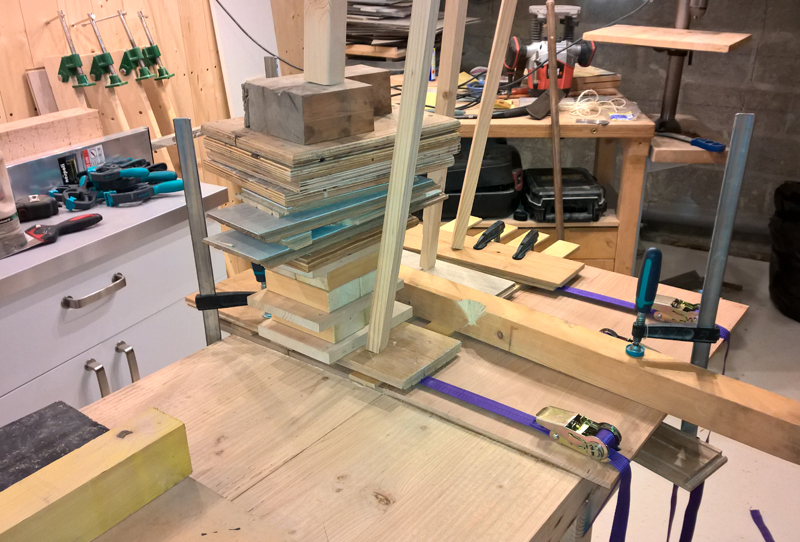

Bien, ce soir j'ai commencé le collage de la couche de hêtre.
Et le renfort du chariot.

Pas aussi vite que je voudrais, mais ça prend forme sérieusement.
Hier soir j'ai collé la seconde plaque de hêtre ... ce soir je tente un doublé en en collant 2.
Messages : 14850
Re: Aménagement sous-sol - Etabli - bois OK
Bon, hier la seconde moitié du premier tiers :green:
Aujourd'hui les deux moitiés du second tiers en un coup :linux:
Le but, demain le dernier tiers et samedi j'attaque les flancs !
Faut que ça avance :beer:
Je veux pas jouer les oiseaux de mauvaise augure mais le sapin et le hêtre risquent de bouger différemment en fonction de l'hygrométrie , j’espère que tu ne vas pas te retrouver avec une tuile à chaque changement de temps , encore que si tes bois sont bien secs , ça limite la casse .

jipé a écrit :Je veux pas jouer les oiseaux de mauvaise augure mais le sapin et le hêtre risquent de bouger différemment en fonction de l'hygrométrie , j’espère que tu ne vas pas te retrouver avec une tuile à chaque changement de temps
Si elle est à peu près stable aucun soucis, Son sous-sol-atelier sera complètement fermé, il n'y aura pas de variations phénoménales à mon avis !

jipé a écrit :Je veux pas jouer les oiseaux de mauvaise augure mais le sapin et le hêtre risquent de bouger différemment en fonction de l'hygrométrie , j’espère que tu ne vas pas te retrouver avec une tuile à chaque changement de temps , encore que si tes bois sont bien secs , ça limite la casse .
L'hygrométrie est variable oui ... mais le bois ne bouge pas actuellement !
La ventilation est en route et j'ai une modification à faire au niveau de l'entrée d'air pour prendre de l'air plus sec.
Après, j'ai encore les flancs à mettre ... et le bouts ... et la presse ... et le bois qui est en stock depuis un moment n'a pas bougé malgré les différences d'hygrométrie.
Avant de le surfacer, j'attendrais que tout soit bien sec avec l'hygrométrie un minimum stabilisée.
Mais, merci de souligné ce point, je n'y avais pas pensé du tout, je voyais mal un bout de 9mm d'épaisseur faire bouger un bastaing de 70mm d'épais coller avec 3 autres potes et vissés avec les piétements de 65mm d'épais ... mais rien n'est impossible avec le bois ;)
j'ai vu des truc faire la tuile a cause d'une simple feuille de strat 6/10.
mais pas tous les jours non plus ;)

pourquoi tu n as pas vissé le hêtre ? cela aurait permis un petit jeu, non ?
