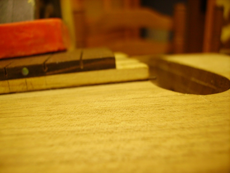

donc maintenant réflection sur le vilain jour entre la table et le manche
je colle le manche et je bouche après ou je colle une pièce que j'ajuste et après je colle le manche ?

tu colle une piece, tu ajuste tout ça nickel et ensuite tu colle ton manche, en tout cas c'est ce que je ferais.

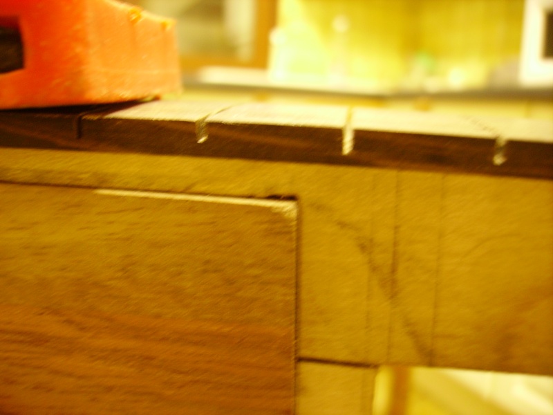

j ai reflechis je colle un bout de noyer sous le déport du manche que j ajuste au petit poil (parsque de l'érable ça va trop se voir ,clair sur clair = joint qui se voit :( )il y a 6 dixièmes en gros et j ai plein de placage mais pas en noyer de cette taille :sif:
le frettage sur la table ça m'enquiquine pour 2 raisons poissard comme je suis je vais éborgné ma table à coup sur :mrgreen: et en plus tailler le manche coller au corps pareil ça va prendre des coups :?
(par contre cette fois le frettage devrait beaucoup mieux ce passer régle du grand cervidé appliqué à la lettre encoche 0.6 plus (ma scie scie 0.6 juste juste ,pronfondeur de slot supérieur au pied de la frette ,marteau persuasif :mrgreen: et cale en bois )
:idea: vu qu il y a déja du multiplis au large là dessus si je met du placage palissandre de 0.6 justement ça va etre beaucoup plus simple je fais une photo vous me direz si ça fait too much :wink:
Modifié en dernier par ludobag le sam. 6 févr. 2010 21:17, modifié 1 fois.
Re: jazz creuse noyer galbe
ben oui, normal quoi :roll: :sif: :mrgreen: :beer:
allez bon courage :beer:
alors coté qui se voit pas la colle fera le boulot
et coté qui se voit
sans placage
avec placage il y a meme pas 0.6 le placage rentre en forçant
alors keskevounenpensé ?
palisandre ou je taille un copeau de noyer ? (en gros faut que je fasse un placage de 0.5 mm)
:wink:

non mais si le manche descend l'action augmente :wink: et j ai un tom la je suis bien mais si descend je vais avoir le tom trop haut :|et remettre de l angle non merci :roll:

pallissandre !! un petit contraste ça peut faire joli :yes:
le noyer risque de faire plus rapiéçage, même si je doute pas que tu arriverais à pondre qq chose de chouette.
+1 pour le palissandre, quitte a faire, faut marquer la separation

6ri.l a écrit :+1 pour le palissandre, quitte a faire, faut marquer la separation
Pareil, de toute façon ça va se voir, autant faire comme si c'était fait exprès :wink:
Messages : 14897
"le meilleur moyen de cacher un joint, c'est de le faire apparaitre" :beer:
Et pourquoi pas un binding carrément !!!!!!!!!! :mrgreen:

je vois que monsieur est adepte des ruses de sioux :mrgreen:
j aurais pas mes problèmes de stabilité d'usinage dans les 3 axes (en clair si j avais eu une cn :twisted: )
je n aurais pas eu ce soucis maintenant il faut que j arrange ça (en gros 4 heures de boulot pour etre au meme point :roll: )
vive l'amateurisme aussi toujours faire des truc compliqué :pac:

je trouve ca tres joli avec le placage :app:

Reprends le reversement au niveau du talon, tout le reste c'est de la bricole
aymaleo a écrit :Reprends le reversement au niveau du talon, tout le reste c'est de la bricole
je comprend pas pourquoi jean yves dans l'état actuel le renversement est bon c'est juste l'esthétique qui laisse à desirer :wink: (et si je met plus d'angle le micro grave va m'enbistrouiller )
ce sont les 2 deports de manche que je n ai pas réussi à usiner avec suffisamment de précision (il y a 3 ou 4 dixiémes de difference entre eux) (montage trop leger ,puis je m y suis mal pris aussi :oops: )(peut etre que je devrais essayer la défonceuse sous table pour des bricoles dans le genre pour avoir une bonne réference ,mais j ai pas confiance :oops: )
ben si tu redescends ton manche dans sa mortaise, et que tu met un renversement a peine plus grand, ton chevalet sera bon, et t'auras plus le jour entre le manche et le corps.
