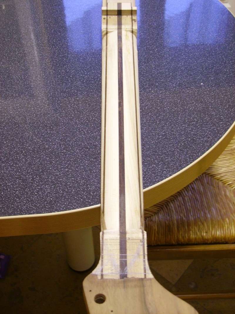

La solution placage en palissandre est bien sympa, mais il faudrait faire les 3 cotés de la touche, ce qui n'est pas évident :? (AMHA)

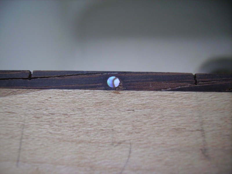

le dot est arrivé
merci cowboy
donc il est collé et j' ai du réparé un peu à la cyano plus poussière de wengé
le dot est arrivé

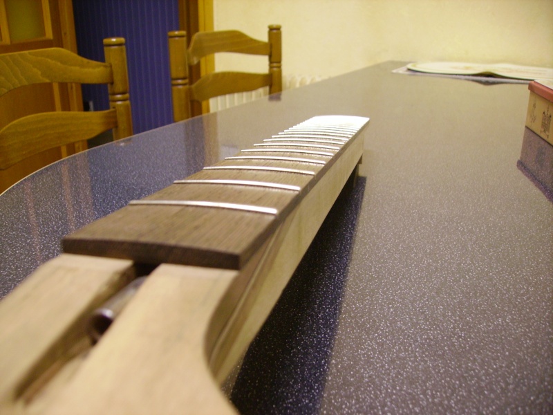

Re: jazz creuse noyer galbe
j ai le coté des graves à fignoler ça m'éviteras une plannif de dingue
j ai compris ça sert à rien de taper comme un ours :mrgreen:

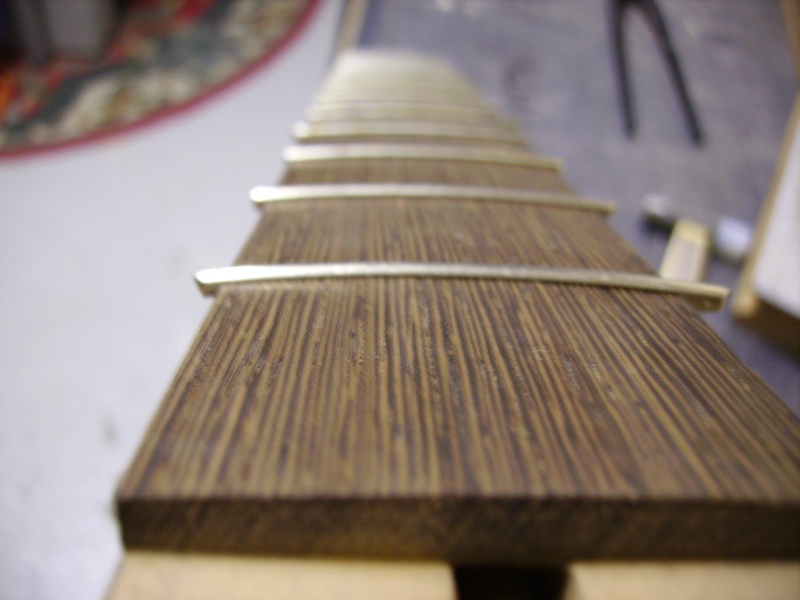

Sur le bord de la touche c'est quoi les craquelures? C'est le wengé qu'est comme ça??
- Galadan
- Messages : 11969
Vouais, certains pores clairs peuvent se "vider" et donner cette impression de fente.
Ca change le wengué, c'est super chouette pour une touche. Le toucher est particulier par contre.
Ha ok :D Bizarre quand meme, mais bon du moment que ça ne fragilise pas le bois.
le wengé est aussi dur que l'ébène mais comme il a des gros pores (de l'air en fait )il est très leger
mais ce n'est pas un bois tendre donc il est comme l'ébène cassant ,c'est plus raide que de l'érable par contre il éclate facilement
"les manques"ne le fragilise pas c'est l bois qui est comme cela tu as beau le poncer jusqu' au 2000 à l'éau tu auras toujours des trous :mrgreen:

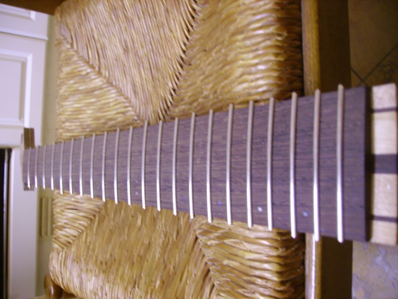

je fini mon frettage et ça me gonfle :pac:
j ai les aigus nickel
le milieu nickel
mais les graves me font suer j arrive pas à aligner mes frettes dans le dixième :(
je reste patient mais ça commence à me les briser menu

Suivant le sens dans lequel le bois est débité, les pores peuvent se retrouver bien ouverts, c'est penible pour la "finition" surtout pour une touche (j'ai fait la touche de la SG junior en Wengé), et c'est vrai que ca fait bizarre sous les doigts.Galadan a écrit :Vouais, certains pores clairs peuvent se "vider" et donner cette impression de fente.

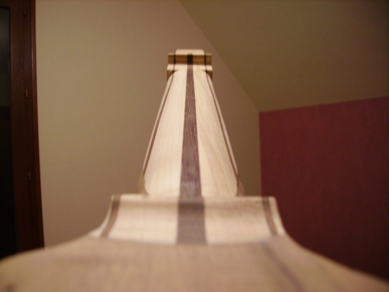

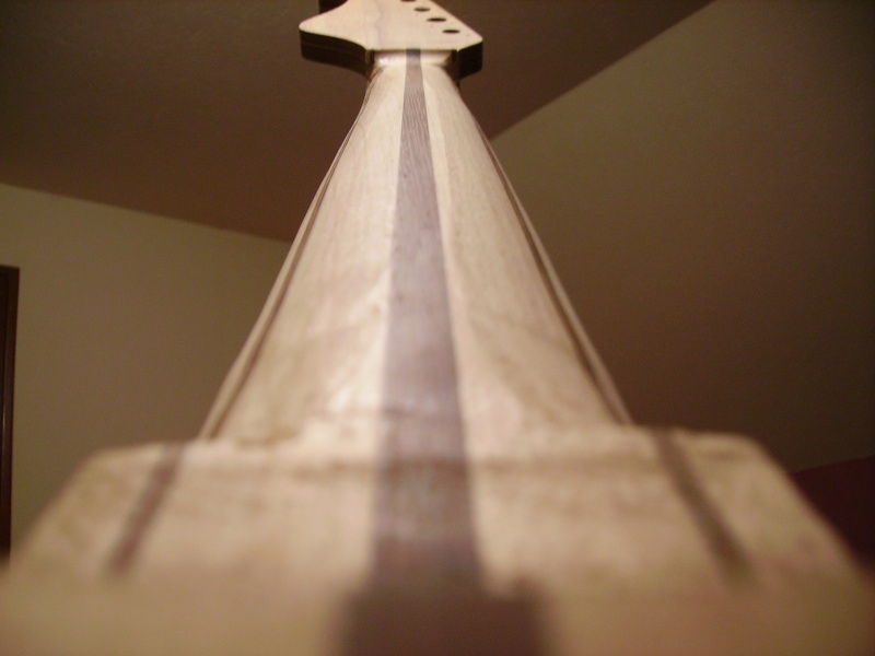

:fessee: j ai besoin d'aide je sais pas comment je me suis débrouillé c'est un vrai champs de patates
j ai des creux des bosses de partout comment je peux remettre ça droit :(
là je cale
le racloir m'a fait des creux et des bosses c'est pas une réussite :?
là je cale
Intuitivement je dirais avec du papier abrasif gros grain .....
(t'aimes ça en plus .... :sif: :mrgreen: )
courage ...
courage ...
- Headbanging Niko
- Messages : 605
- Localisation : Tours
Pas mieux, papier abrasif collé sur un profilé alu pour garder la rectitude :?
la solution pied à coulisse plus cale à poncer pour etre droit :?
je suis à 22 mm d'épais et je veux 21 mm c'est long
et j ai encore les coté à faire ,la volute et le talon :rip:
cette fois je n ai pas mis la hauteur à la défonceuse je regrette :pac:
vu qu il y avait que 5 mm et bien 5 mm c'est très long
j arrive à rien :siffle:
la hauteur je suis pas bon les coté ça va pas alors j ai avancé un peu sur la volute et le talon
ça me gonfle :?
ça me gonfle :?
ça n'a pas l'air si mal là
