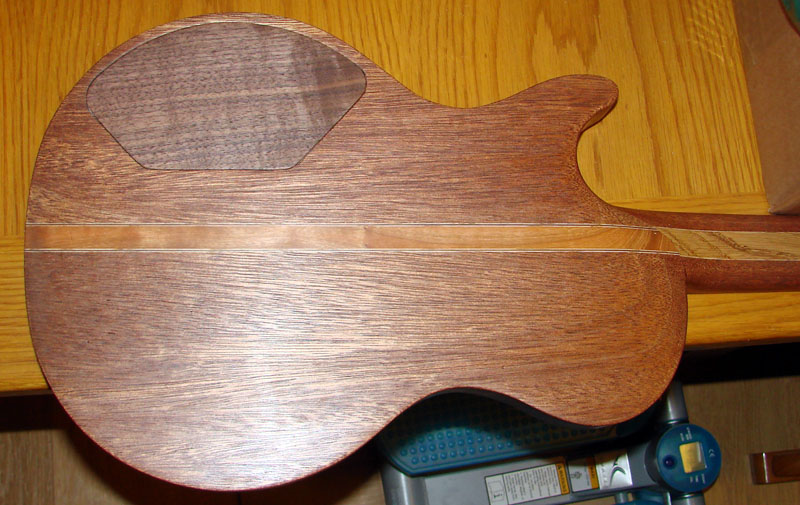

Et hop une petite plaque électro en noyer (enfin acier - érable - noyer) ... les fibres n'allaient pas dans le même sens sur ma chute de niangon.
La photo est assez fidèle sur le raccord entre les deux bois ...

jolie la plaque.
moi j'aime bien le contraste avec la table, et puis, même si le fil du noyer est pas tout à fait pareil, ça va plus ou moins dans la même direction.

Ouaip j'ai un peu réfléchi avant de mettre le placage :mrgreen:Bouya a écrit :jolie la plaque.
Par contre tu parles du corps et pas de la table?

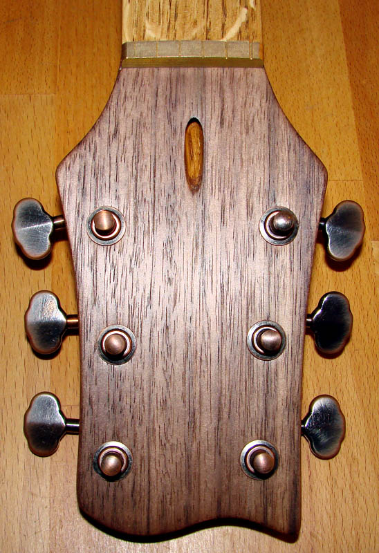

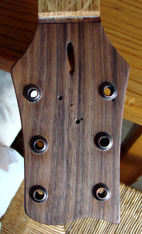

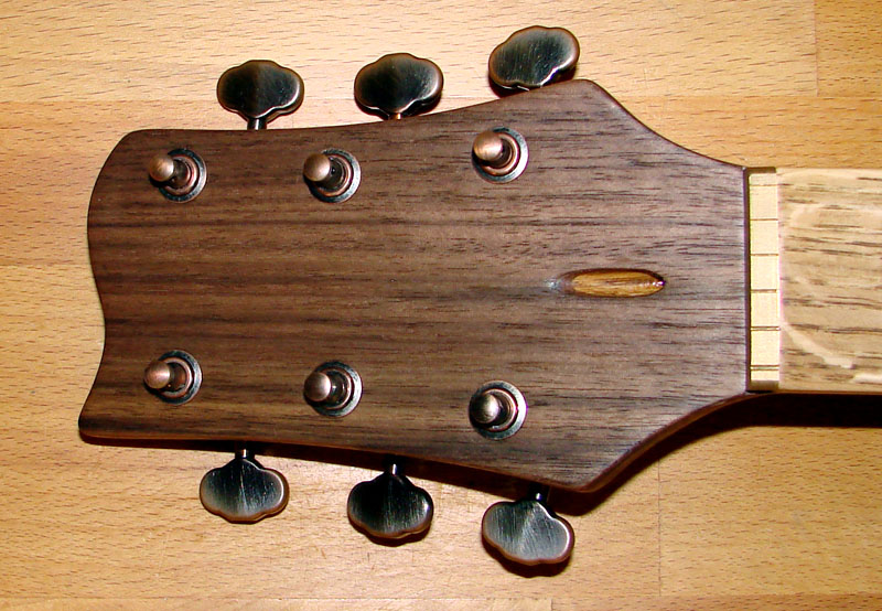

Bon, et bien comme la tête ne me plaisait pas, je l'ai re-plaquée ...
Les trous qui servaient pour fixer le rouage, rouage qui ne me plaisait finalement pas, devaient être bouchés.
Avant:
Après:
Je préfère sans rien sur la tête finalement :mrgreen:
Avant:
Après:

Avant de recevoir les gabarits de défonce pour les micros ... j'ai fait des petits trous pour aider la défonceuse ... j'ai pris de l'avance quoi !!!
