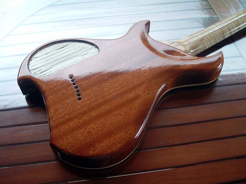

Re: Gratte 7 Cordes "Eithel" : ça brille ! Pour l'instant.
pas mal ta balancoire! :mrgreen:tubart a écrit :
va falloir apprendre a jouer avec les dents, pour faire beneficier le public de ce superbe dostubart a écrit :Hey, z'avez remarqué que je préfère le dos de ma gratte à sa face avant?? Je m'en suis rendu compte en regardant les photos... :

En ce qui concerne Eithel, ce matin la dernière couche est sèche, avec un bel effet peau d'orange... Mais plus de pores visibles au dos sur le sipo :mrgreen:
BOn, j'ai acheté du 1200 à l'eau, j'ai vraiment galéré pour le trouver, alors du 1500... Pfff.... Mon garagiste a des éponges en 2000, ça devrait le faire, mais passer de 1200 à 2000, il risque d'avoir à poncer sévère le tubart
Voili voilou. La prochaine fois je fais une guitare en bois conducteur pour peindre à la statique. Aller, je vais poncer... Z'AI PÔ ENVIE !
