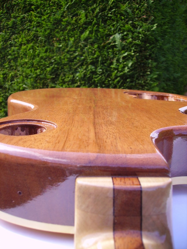

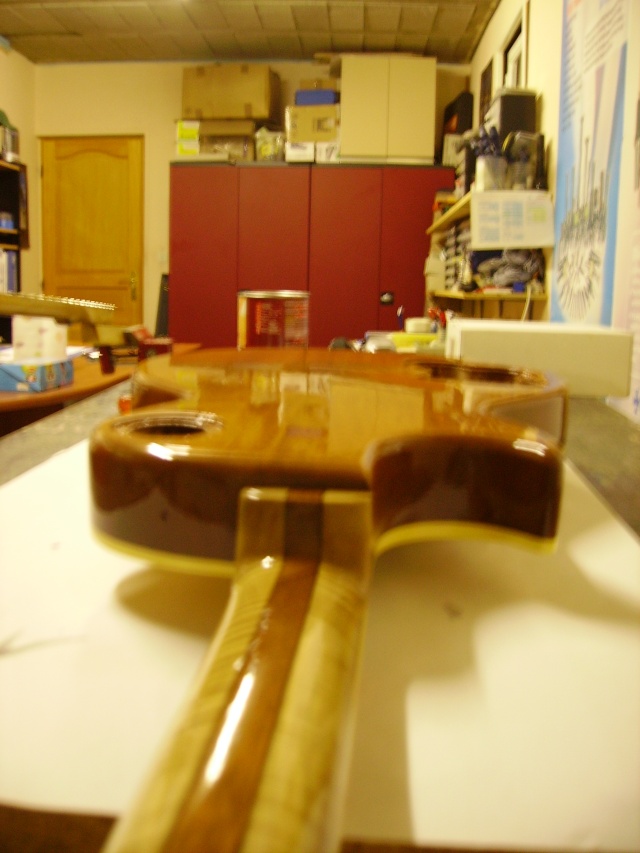

encore 2 couches aussi et pause jusqu à samedi :|
en plus là j ai chopé un poil de chat sur le dos :pac: :mrgreen:
il commence à avoir beaucoup moin de trous donc samedi ponçage pour remettre à plat (enfin si c'est sec :sif: )

ca charge pas vite, lulu.
tu croises les couches?
et pour le poncage quand ce sera possible, n'oublie pas qu'il faut pas tout virer mais laisser un peu de points brillants
Re: lp à lulu vernis en cours

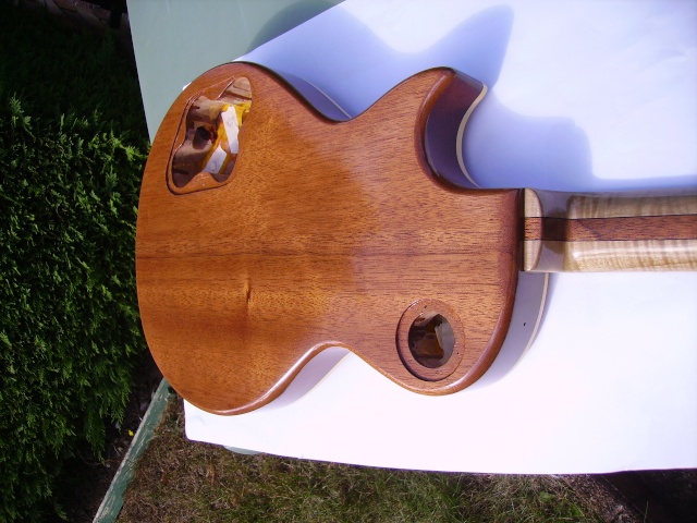

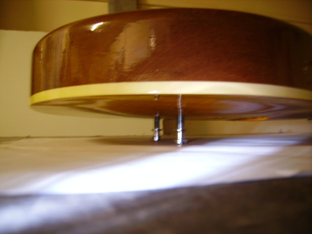

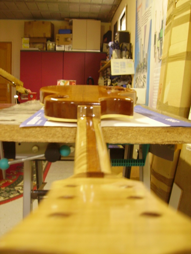

au pinceau si tu charges ça coule :? donc tu ponce :pac: donc j ai fait des couches extra fines donc il y a pas trop de coulures mais ça charge pas :sif:
enfin bon il y a 7 couches sur le dos et 6 sur la table (en gros 1dixième de vernis :mrgreen: )
la table y en a assez faut la mettre droite (ou courbe plutot :mrgreen: )le placage de tete aussi et le plis sipo du manche est presque bouché :linux:
et c'est juste le dos qu il me reste à charger donc samedi égrenage de tous cela puis je vire les bosses sur le dos et je remet 5 ou 6 couches extrafines ça devrait etre bon le dos devrait etre droit :roll:
reegrenage et après on fera les couches de finition (je suis sur qu une couche au pétard vaut 6 couches au pinceau pour l'épaisseur :beer:
qu est tu veux dire par croiser les couches?j ai vu personne dans le garage :prr:
ben un coup en travers fil, puis un dans le sens du fil, dans cet ordre ou l'ordre suivant le resultat, pour chaque couche.
travers fil ca comble mieux les pores, mais ca fait plus de traces.
pi si tu croises le fil, fais gaffe de pas te prendre les pieds dedans :mrgreen: :beer:

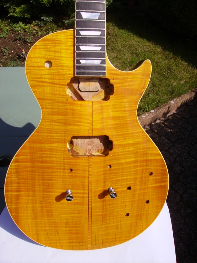

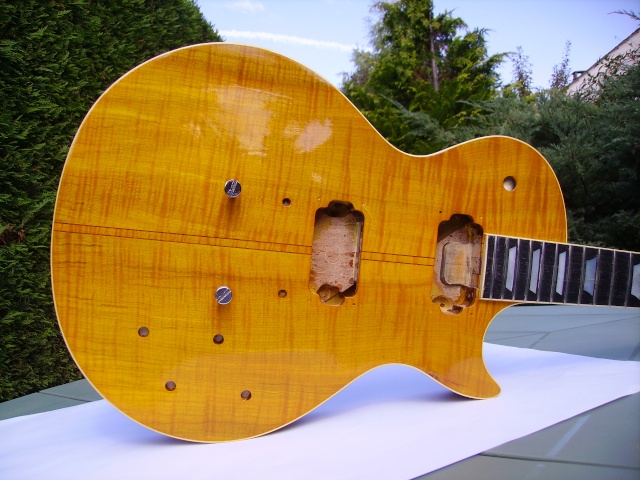

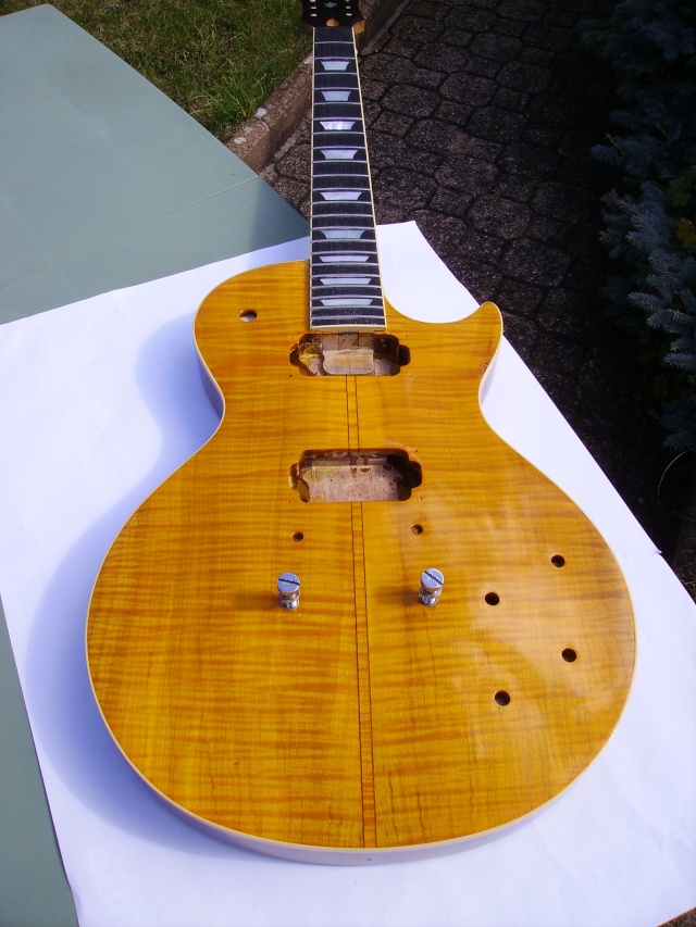

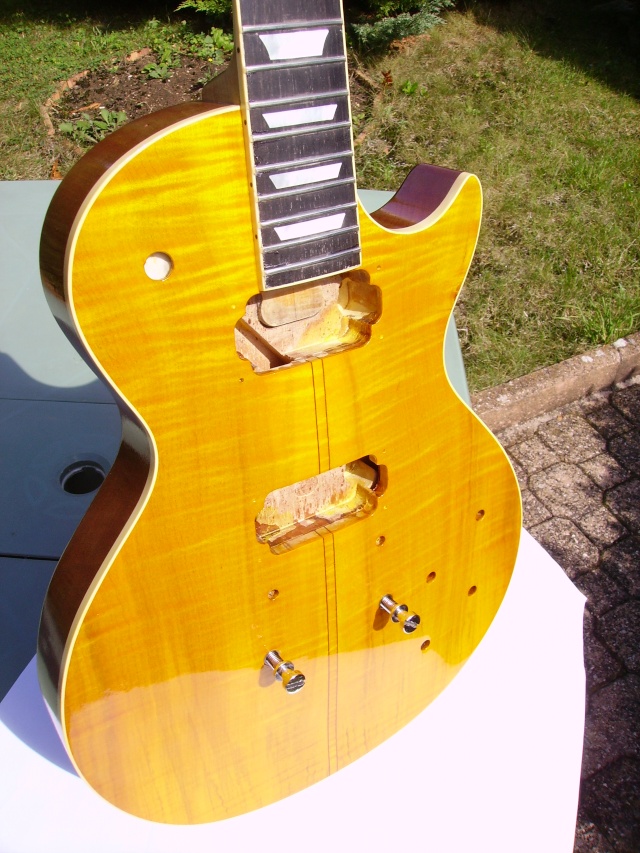

j ai retrouvé mon bout de bois :linux: :linux:
des petites photos au soleil :wink:

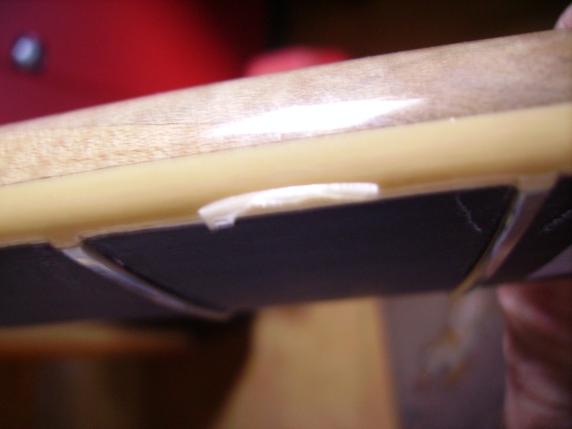

par contre y a une couille dans le potage :? au niveau du binding ça se décolle (j ai l impression que c'est le fondur :pac: )ça le fait que là :sif:
programme de cet aprèm j égraine tous et je repasse des couches pour combler les trous du dos (pas le belge :mrgreen: )

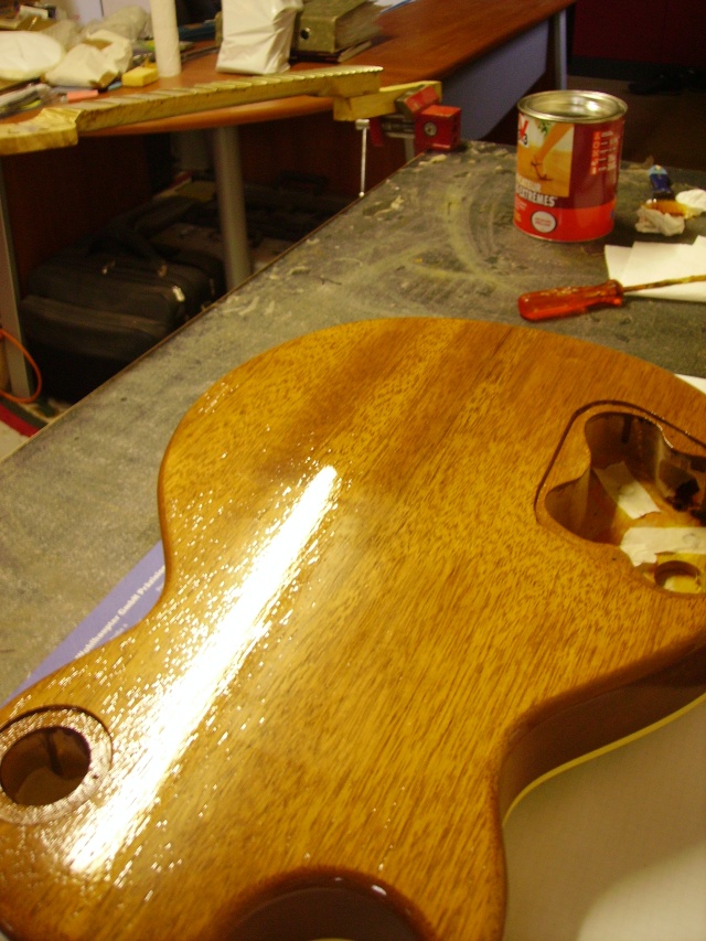

bon j ai changé de mode d'application parsque les fines couches ça charge pas :sif:
donc je suis passer en mode coulurecontrole des couches limites coulure
là au moin ça charge on va pas y passer 15 jours 8) pour avoir 1 dixiéme de vernis
j en passe 3 demain et ça sechera pendant la semaine :wink:
