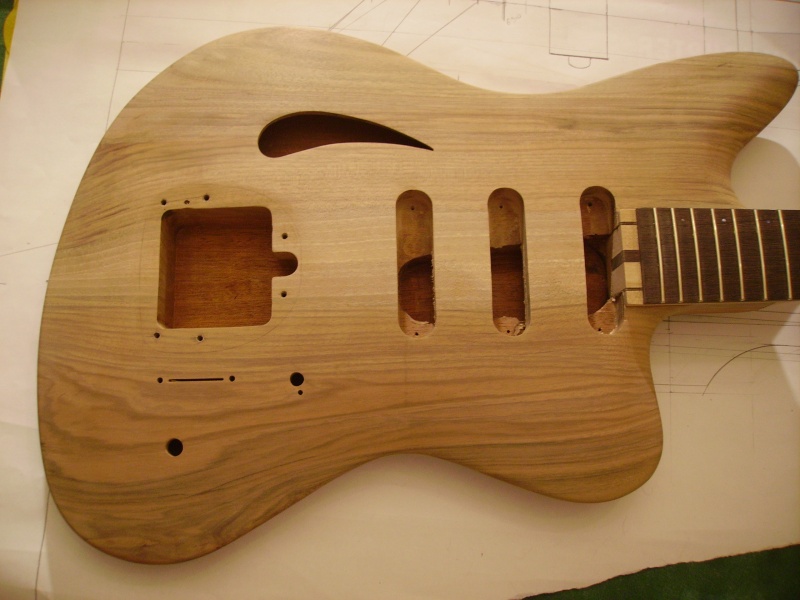

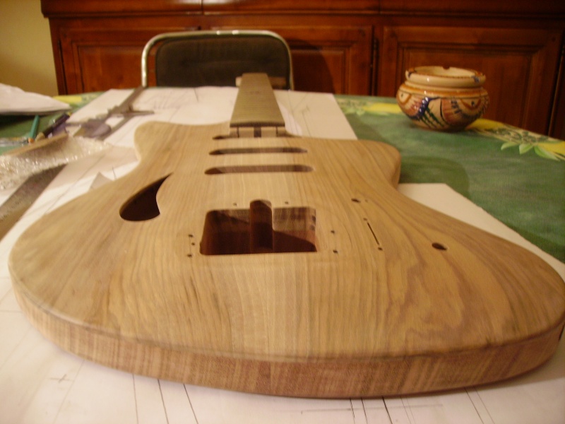

moi ça me choque pas... je pense que la tête avec un quart de rond serait encore plus bizarre et ça serait trop tard pour revenir en arrière. :?
et puis avec l'accastillage, des arêtes yen aura d'autres donc...
belles photos en tout cas!! :mrgreen:

Moi non plus ca ne me choque pas, le contour de la tete me plait beaucoup... :wink:

C'est très joli comme ça, et je pense qu'avec les mécaniques, ce sera encore mieux, tu n'auras plus cette impression :D
Beau travail sur le corps :app:

Ya vraiment rien de choquant quand on regarde la guitare dans son ensemble ... laisse là comme ça :linux:

Cette table....miam! :xfiles:
Sinon je ne trouve pas ça choquant non plus pour la tête.

moi ta guitare , je la trouve vraiment tres tres jolie comme elle est , la tète passe tres bien !!! :dix:
ne touche plus à rien !, nature comme ça , j'adore !!

:beer: merci les copains donc pour l'instant on laisse comme ça :wink:
et on ponce encore et encore

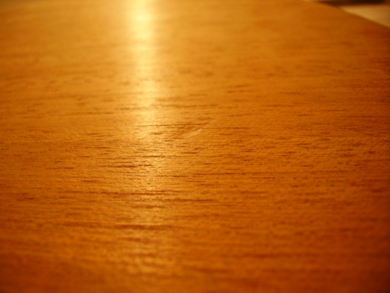

la table qui commence à etre bien (plus trop de bosses)
l'ouie et les quarts de rond à finir de retoucher
le talon presque fini

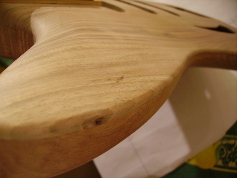

les facheries :pac:
un pet sur le dos qui faut que je fasse remonter
et un défaut du noyer avec le noeud à boucher

Aïe, c'est couillon ce noeud, tu vas devoir jeter ta guitare.
J'ai une meilleure idée, envoie-la moi :D :D
Pour la tête, moi j'aime vraiment bien. Le veinage va super bien avec la forme, c'est vraiment tip top.
Re: jazz creuse noyer rattrappage des boulettes
Le noeud n'est pas si génant que ça.
Pour le reste, c'est du beau boulot. :app:

Le noeud c'est Ze petit truc qui te donnera envie de faire mieux la prochaine fois... Elle est très belle cette gratte.
J'anticipe mais, tu prévoies de monter des micros crème non? Il me semble que ce serait plus harmonieux que du blanc ou du noir (parce que noir là, ben :? ) :?:

le noeud tu t'en fous.
tant que les arbres auront des branches, le bois aura des noeuds :viking:

Entièrement d'accord avec le melmatien, un noeud c'est pas laid

Ah oui là non, le nœud tu peux pas laisser ça comme ça, c'est une honte en plus d'être abominablement laid.
Plus sérieusement c'est bien joli tout ça, pis le nœud tout discret fait comme un grain de beauté :wink:

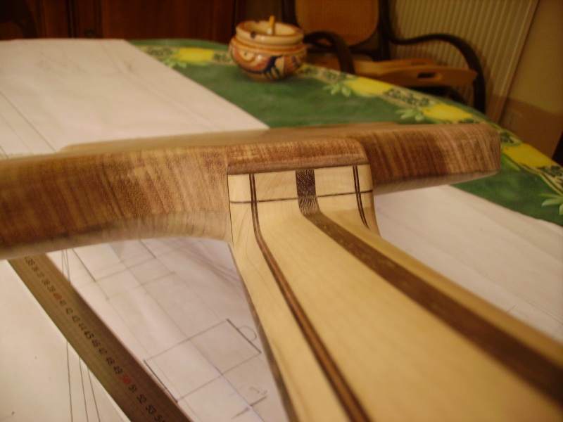

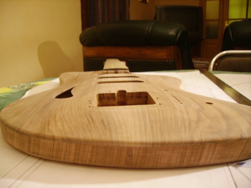

Par contre j'ai le regret de te dire qu'il y a encore du ponçage à faire sur la tranche en bois debout.
:roll: pour le ponçage je sais ,j ai pas eu le temps (courage )aujourd' hui :mrgreen:
pour le noeud je vais lui mettre une cheville en noyer à la place du trou
je coupe un bout d'un morceau de chute de la table je le forme en tourillon à la rape diamètre 3 (précisement :mrgreen:) je perce le noeud en question avec ma dremel diamètre 3
je met de la colle et je lui mailloche la tete :twisted:
par contre sur le dessus de la table soit je laisse comme ça je peux rien faire :( c'est une fente interne (je dirais meme que c'est la resurgence du noeud )que j avais pas vu qui s'est découverte et elle est profonde en plus :?

ya une methode bien plus simple que la rape pour faire une cheville ronde et precise.

je l'ai rereregarder de près vu la taille du trou je le bouche à la cyano plus poussière mode feignant on :x cela sera moin compliqué et de toutes manières aussi visible :oops:

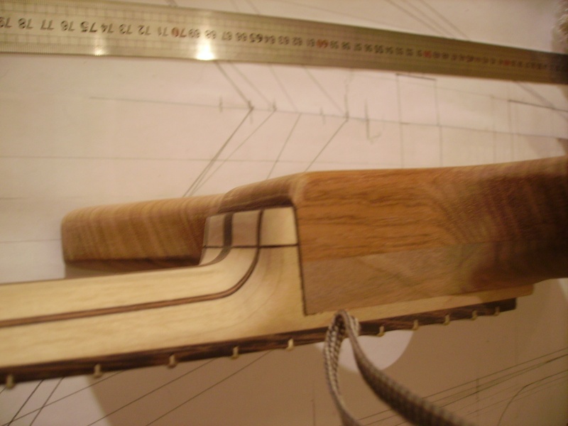

et sur le bord de ma touche ça me fait comme des coups mais c'est des bout de wengé qui on disparu comme une fibre cassé :pac:
et depuis que je l ai galbé le manche à bouger (ma scie à frettes ne va pas c'est sur :pac: pourtant je me suis appliqué :siffle: )il a basculé en arrière heureusement que j ai un double action :roll:
demain je ponce au 240 si j ai le temps pour voir à quoi ça ressemble et je regarderais pour faire un montage à blanc pour percer le tom et voir la gueule du frettage (pour voir si c'est petite planif ou grosse planif :? (ça ne sert à rien que je ponce tout bien ça va prendre encore des coups :siffle: )

je sais pas comment ca peut se produire, un plannif generale.
jamais arrivé.
des fois yen a une qui merdouille, comme sur la bleue, mais c'est un trait de frette pas assez profond ou avec un peu de colle de binding et la frette qui rentre pas d'un dixieme et frisouille... mais ca ne conduit qu'a une plannif chirurgicale en ambulatoire.
si ton manche est droit au départ, ta touche courbée régulierement, tes slots a la bonne profondeur + un poil de jeu, ca doit etre régulier, le résultat final, et le truss fait la plannif presque seul ;)

ma scie est trop juste par rapport à mes frettes pourtant j ai travaillé mes rainures en conséquences la profondeur a été vérifier à la jauge de profondeur c'est la largeur pourtant j avais bien scier et fait les traits un poil plus larges que la scie mais les frettes forcent encore trop (la preuve le manche a basculé :|)
la prochaine je fais des rainures de 1 mm de large et je colle à la cyano :roll:
