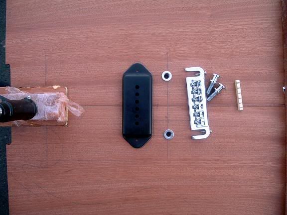

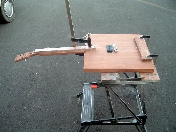

En ce qui concerne la construction, j'ai enfin installé le tourne-autour, Les inserts rentrent en forçant légèrement !
J'ai installé un sillet récupéré au fond d'une malle, et tendu deux cordes pour une première vérification : (oui je sais c'est tout piti sur les photos)
Et enfin, une première scie-mule à Scion pour envisager une idée du résultat :
C'en est assez pour aujourd'hui !

t'es courageux, poser le chevalet en premier, t'as peur de rien...
sinon, beau travail très soigneux, bravo!

si tubart a été soigneux (et vue les photos y'a des chances), cela devrait être bon, moi c'est plutôt le collage du manche sans avoir détouré le corps :shock: , qui me turlupine ... tubart mets quand même du second oeuvre avant le premier oeuvre, en détourant le corps (avec le manche lié), je pense que c'est le meilleur moyen de faire un chtar sur le dimanche .....

sur le chevalet y a pas mal de marge pour le réglage, mais sur le détourage tu a interet a pas t'approcher trop près du manche :wink:

sinon, pareil que naho et beren... j'aurais au moins détouré l'intérieur des cornes avant de coller le manche.

Sinon en ce qui concerne la construction, oui je m'y prends un peu à l'envers mais pas sans y avoir réfléchi :
_Je ne vais pas vous cacher que l'alignement du manche avec le corps me faisait un peu peur, de fait j'ai préféré faire le manche, la défonce du tenon dans le corps, assembler les 2 éléments puis installer le chevalet pour être sûr que la construction soit bonne, l'alignement et le diapason respectés. C'est le cas, et je peux installer une touche de 4mm d'épaisseur... Mais je me doute bien que c'est loin d'être la meilleure méthode, j'ai simplement adapté cette contruction à mes expérience et moyens techniques limités.
_Je veux faire un talon de manche profilé (pourquoi Diantre Gibson n'a-t-il jamais modifié ces talons???), je vais donc creuser les deux échancrures, puis arranger tout ça... Et détourer le reste du corps après...

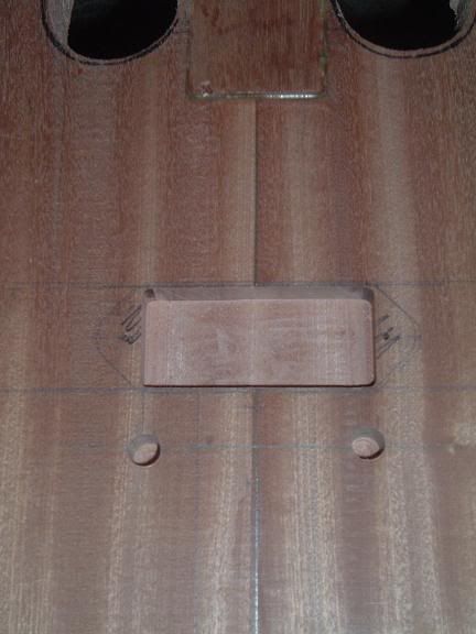

Avant tout ça, il me faut faire la défonce du P90, et en bon débutant étourdi, je viens de me rendre compte que je n'ai ni prévu le passage de câble (à faire avant collage des 2 pièces du corps j'imagine...) pour le micro ni la masse pour le chevalet... :roll:
Heu... Si quelqu'un a une astuce miracle, je suis preneur... Sinon, je m'en sortirai de toute façon !
Sacre bleu, j'y retourne!
comment t'arrive a dire colo... nan...croli...nan, 'tin j'y arrive pas :mrgreen:
pour tes perçages, a part avec une longue mèche qui te permette d'avoir assez d'angle....je vois pas trop :?

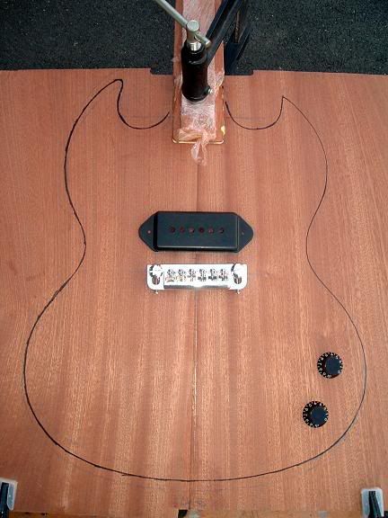

Bon, aujourd'hui, défonçacionnage pour le logis du P90, et début du détour-âge du corps, tuto a la mani e la perçosa e la rapa... :lol:

il faut que tu fasse ton perçage en partant de la cavité electro avec une mèche longue. tu t'es complique la tache vu que tu n'as pas de sortie jack sur le coté.
Re: SG faite à l'envers : défonce P90 et début détourage corps
aymaleo a écrit :il faut que tu fasse ton perçage en partant de la cavité electro avec une mèche longue. tu t'es complique la tache vu que tu n'as pas de sortie jack sur le coté.
Justement! L'idée m'a traversé l'esprit de le placer sur la tranche car je ne suis point fan des Jacques de Façade... Mais le chanfrein risque de limiter la marge de manoeuvre...
La nuit portant conseil, demain je vais m'activer au détourage du corps d'Essegé puis lui taillader l'arrière train afin de loger Jacques ses deux potes Ares (outch)
J'ai trouvé la solution pour le passage des câbles : dresser un vers à bois... Je m'y met demain. :lol:
Pas con comme idée, je retiens. :mrgreen:

Harf je n'y avais pas pensé... Le dressage continue, en attendant je me suis résigné à faire appel à l'aide de quelque machine pour effectuer le détourage du corps de Sir Sapê-lit... (c'est Guizard qui va être content, matte-z'y le refroidissement liquide et daoui le pot de détente)
Lancement des hostilités ! :twisted:

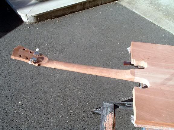

Pendant que je m'affaire à rôder le kit 5 transferts de ma Stihl, j'ai pris II minutes pour réaliser le galbe du manche de ma piochasse (et pour revenir sur la méthode je n'ai pas rencontré de problème particulier) :

ça me semble plutot bien fait s't'engin :mrgreen: nickel marcel ;)
