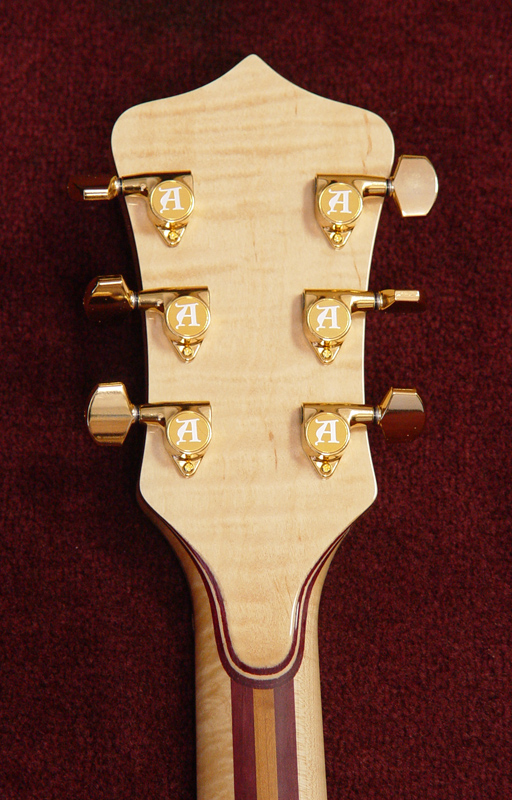

j'ai chargé a l'arrache mes piles pour faire quelques photos.
voilà ou j'en suis.
Re: basse surprise
Eh bien voilà un multipli qu'il est bô! :app:

Re: basse surprise
merci les potes :beer:
tubart, pour la volute, oui j'ai abandonné, y'aura juste un jeu de placage au dos de la tête.
d'ailleurs, voilà le placage padouk fait maison.
j'ai refendu un morceau de padouk de 6mm (chaud chaud :mrgreen: ), collé au double face sur une surface plane, et au rabot.
ensuite trois bout de scotch tendu pour le joint.
et là c'est collage du placage erable, avec cale arrondie et plaque de liege, pour bien appuyer dans le creux a la jonction tête/manche
et ensuite je colle mon padouk par dessus l'érable, et j'en aurrais enfin fini avec cette tête :linux:
