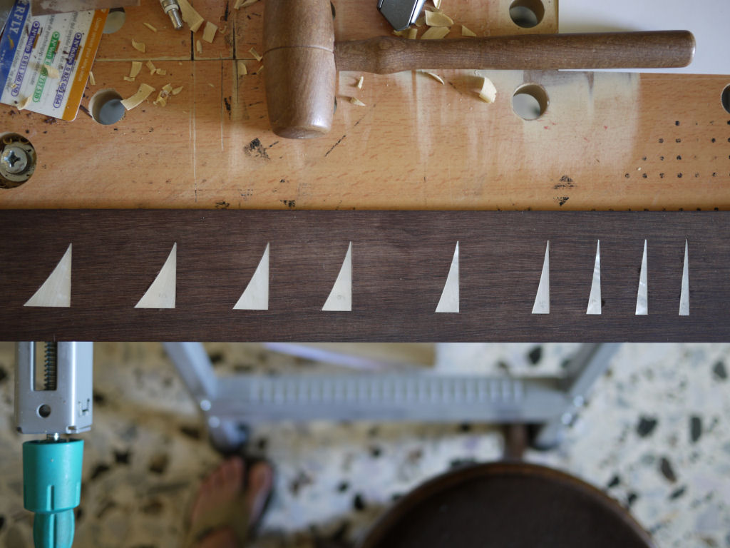

Ayé, j'ai fini les incrustations. Les deux dernières cases c'est un calvaire :x . Mes canifs de 6mm on mangé dans l'opération, affutage en vue (et pointe cassée pour l'un des deux... :cry: ).
Reste à égaliser les hauteurs entre elles et coller, je suis content d'en avoir fini avec cette étape :linux: !

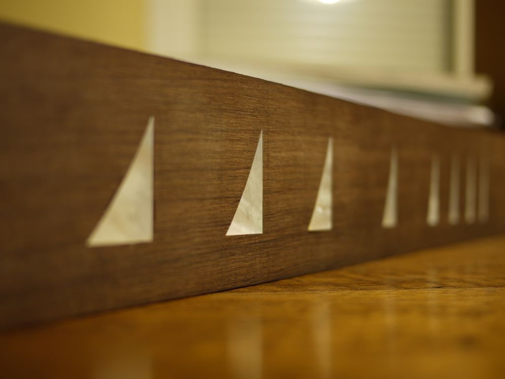

Et voilà, après avoir harmonisé les hauteurs des défonces, les repères sont collés :linux: !
Dernière vérification avant collage
Et voilà, c'est collé (Colle époxy "crystal clear" Devcon)

ça a l'air top niveau précision de l'incruste! :shock:
Même pas besoin de résine en fait ...
kenzo a écrit :ça a l'air top niveau précision de l'incruste! :shock:
Le plus gros jour doit être de 3 ou 4 dixièmes. Mais les bords des cavités ayant été faits à la main, c'est moins d'équerre qu'à la fraise. il se peut qu'il y ait des petites merdouilles qui apparaissent lors du radiussage.

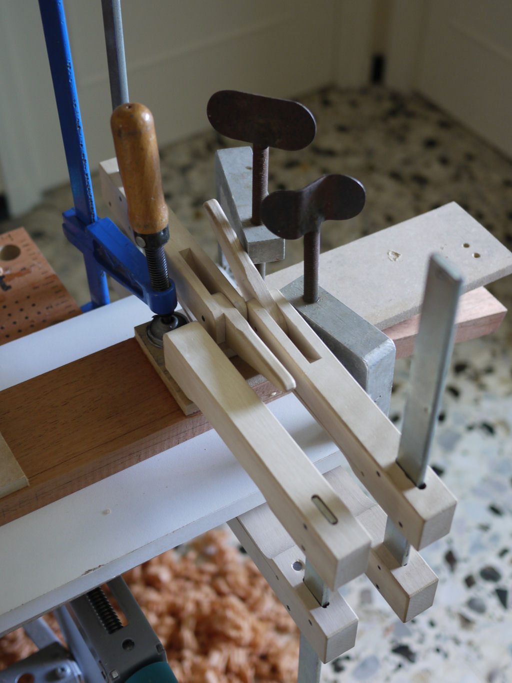

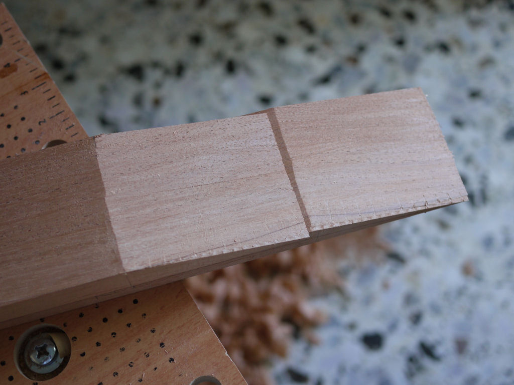

Corroyage sommaire du morceau de cédro (passé à la dégo-rabot chez Madinter, mais à reprendre tout de même), pour dresser une face plane coté touche, et la face opposée raisonnablement parallèle (surtout aux extrémités, qui deviendront la tête et le joint du talon, au milieu pas la peine de fignoler). Donc, en avant les copeaux :lol: :
On trace la découpe de la tête, faut pas se planter j'ai vraiment pas de rabe il n'aurait pas fallu 5mm de plus... Et découpe, d'abord à la ryoba, et puis le morceau serrant trop la lame, obligé de terminer avec la petite kataba (qui commence à être fatiguée, heureusement que c'est du beurre le cédro :wink: ):

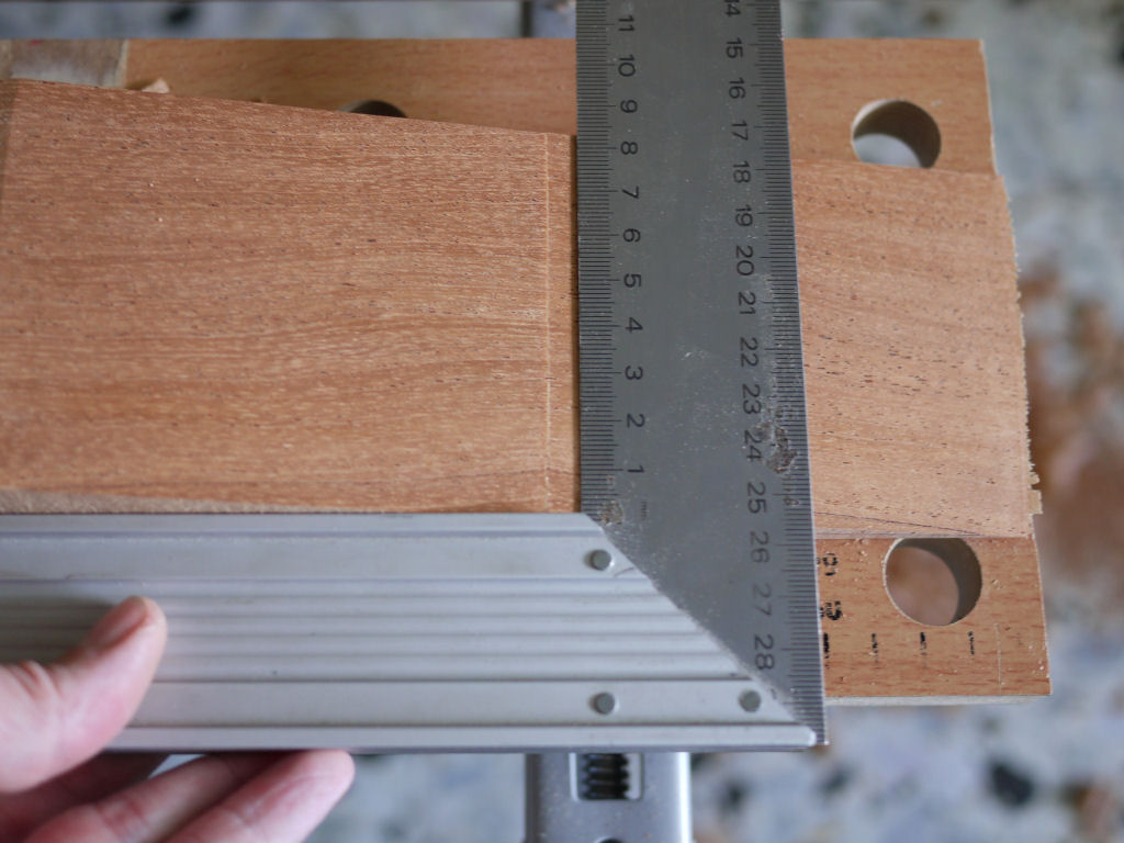

On bride les deux morceaux superposés, et on rabote pour dresser les deux faces obliques. Petit contrôle d'équerrage, et surtout de planéité:
Image Image Image
Et enfin, montage à blanc, et collage:
Au total, un peu plus de deux heures de boulot: même si certains arrivent à la même chose en une demi heure, je suis plutôt content, j'étais à l'aise avec l'opération :linux: .

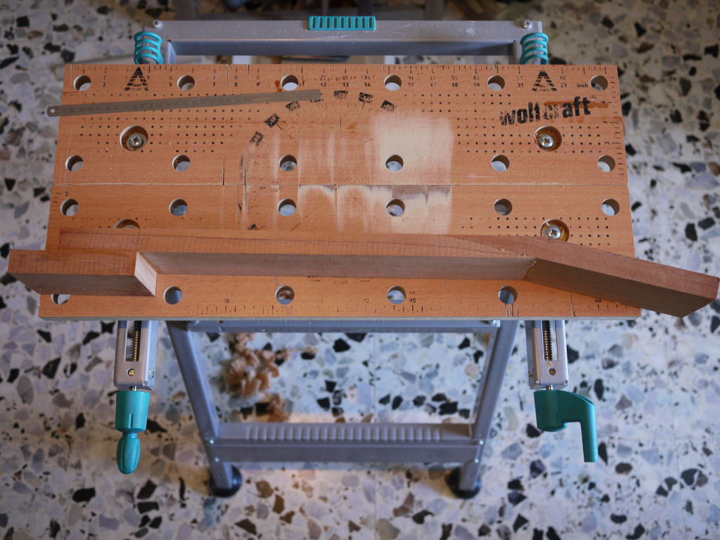

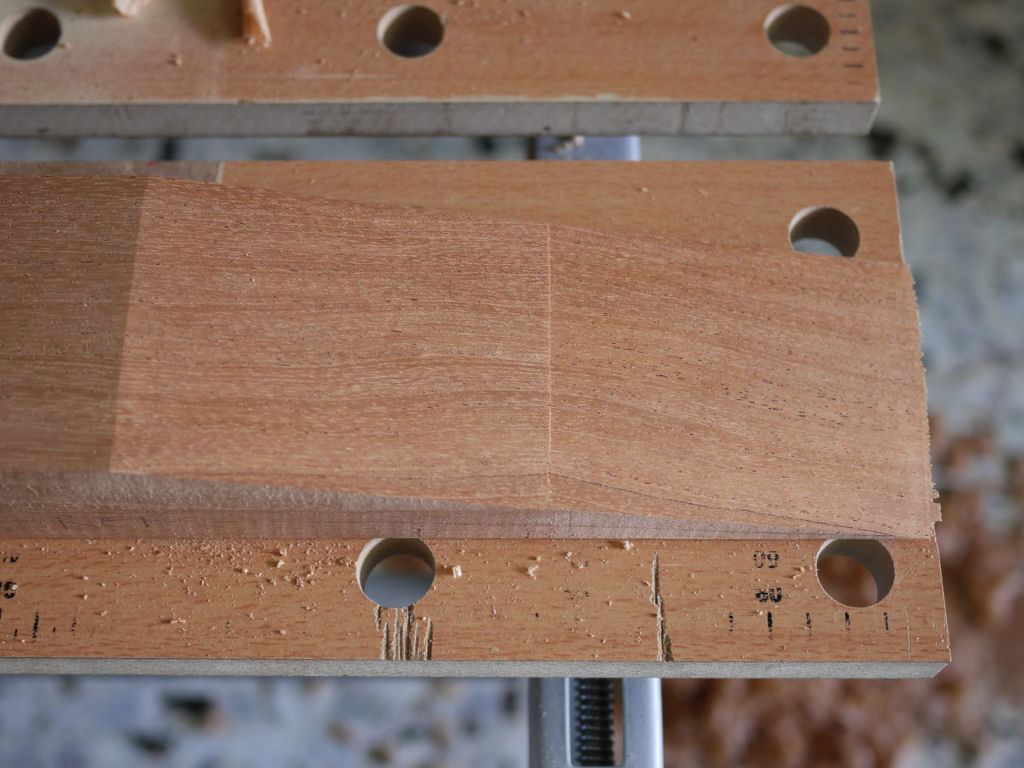

Démoulage du manche ce matin, direct petit test de résistance en le faisant tomber tête la première sur le carrelage :roll: , c'est bon ça tient :lol: .
Quelques coups de rabots pour dresser les surfaces de la touche et de la tête. Il y a encore une petite bosse sous la touche, je corrigerai ça juste avant de la coller, vu que le temps fait portnawak en ce moment ça sert à rien de le faire maintenant...

C'est pas bon le cédro , hein ?
(les premières fois que j'en ai travaillé je me demandais d'où venait ce gout amer)
Par contre : pour le collage , je positionne le morceau de bois sur sa tranche , avec des cales aux extrémités : ça évite les glissements en longueur et sur les côtés
Meeck a écrit :C'est pas bon le cédro , hein ?
Je sais pas, je mange pas les copeaux en salade moi :mrgreen: ... En tout cas, ça se travaille comme du Nutella à bonne température :lol: !
Pour le collage, c'est ce que j'ai cherché à faire au début... sauf que l'établi est court ce qui ne facilite pas, et que je suis pas mal en galère de serre-joints. Donc j'ai mis deux pions en cure dents pour immobiliser :wink: .
