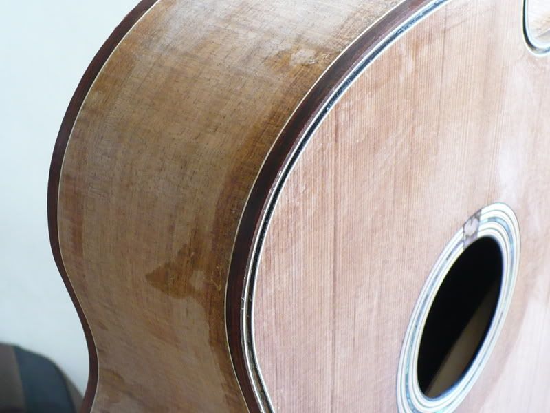

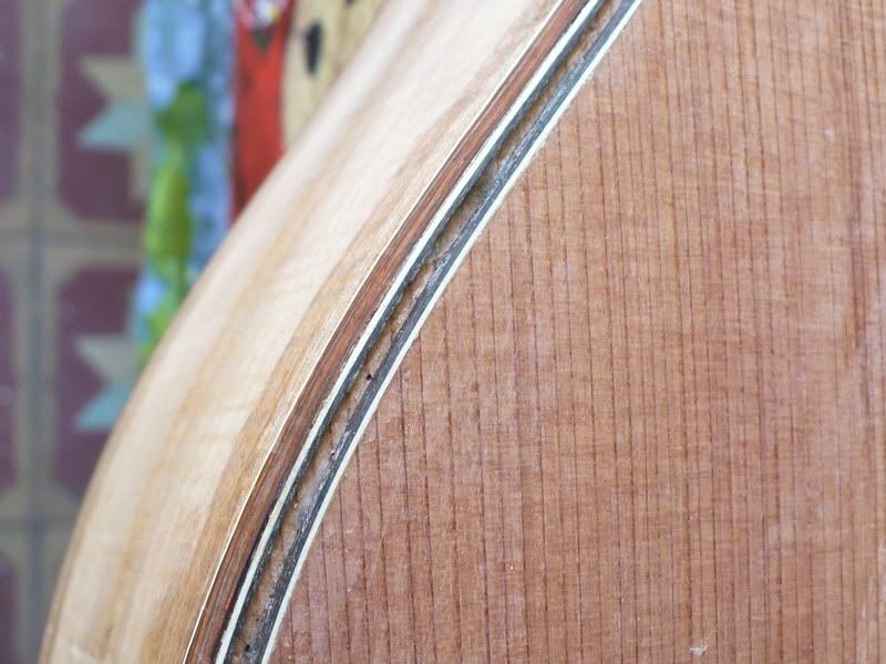

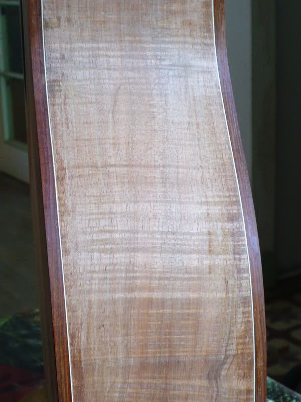

Hello,
Du nouveau :linux:
De là, c'est pas trop mal... :siffle:
Là, ça commence un peu à être moins bien à certains endroits...
Et là, la cata:
A certains endroits côté table, mon filet extérieur, en cocobolo, fait 0.6mm d'épaisseur!!! :fessee: :fessee: :fessee: Je préfère me dire que c'est la machine à feuillures , et pas moi - mais je crois que je vais être bon pour tout recommencer. A votre avis? Ou alors je laisse puisque la nacre se verra plus... :mrgreen:
Du nouveau :linux:
Et là, la cata:

Ah oui c'est dommage ces filets. Ça doit être à cause des éclisses pas bien droites partout, non ? Si tu refais à la défonceuse de la même manière tu auras le même résultat. Tu peux peut-être repasser la défonceuse et ensuite adapter les endroits où le canal est trop étroit à la main-canif. Peut-être à l'aide d'une petite pièce de bois à bonne largeur pour vérifier la largeur du canal sur le pourtour de la table.

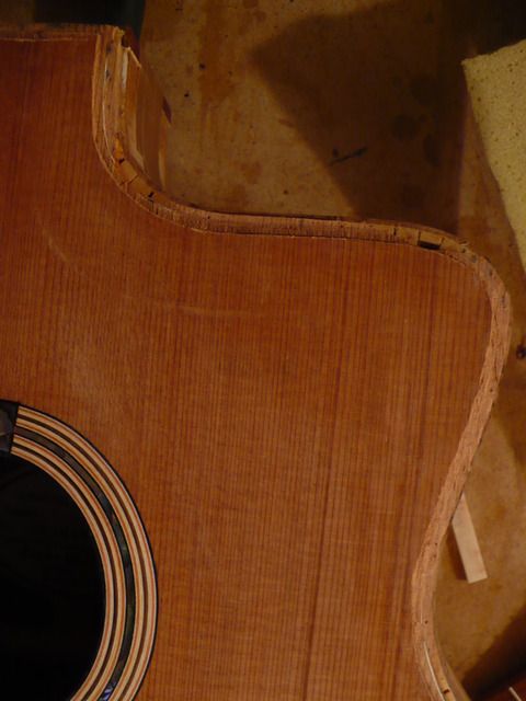

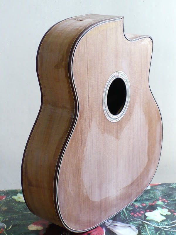

Suite à un arrêt de 6 mois, ou presque, de la luth à cause d'une machine qui m'a bouffé un peu de table (la machine à feuillure Stew, mal serrée :explose: ), j'ai repris les hostilités :mrgreen:
J'ai redéfoncé donc mes feuillures (à 7mm du bord cette fois à cause de la machine!) pour refaire des filets
Ca peut donner

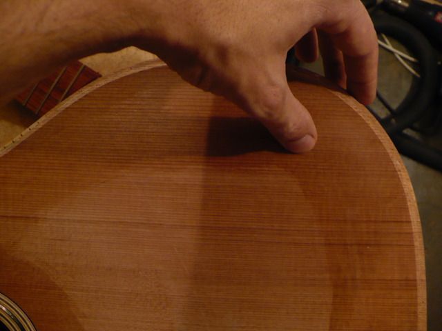

Dans l'opération, j'ai la table qui m'a fait une fissure, s'arrêtant là où j'ai mon doigt
Un petit patch est prévu. Fragile le redwood...

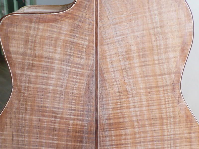

Sinon, j'ai aussi enlevé l'ancien placage pour en refaire un, plus sobre.

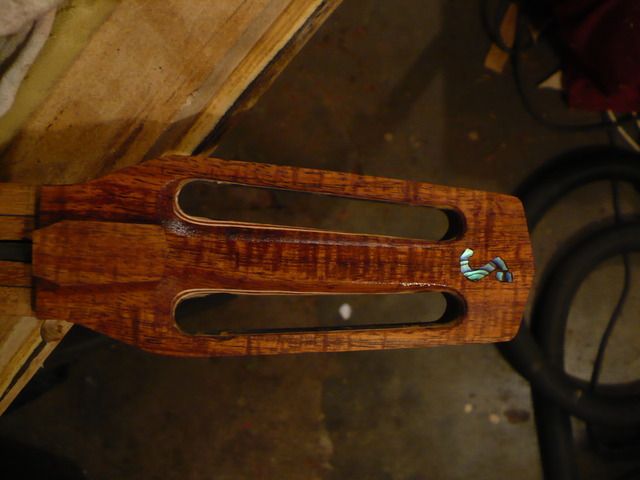

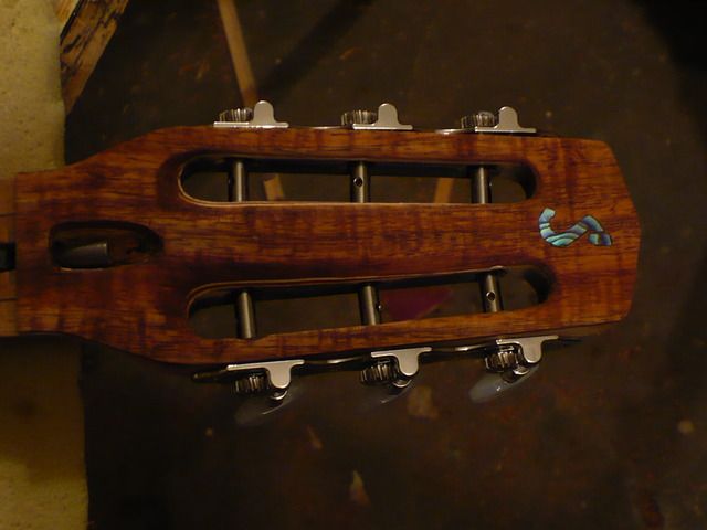

Le cache truss rod est déjà en place avec ses deux vis (inspiré par une manouche de Birdie, sur le site de Benoît, pour le cache en forme de tête! Merci à lui!!!)
Un cache truss en Koa
Et sa défonce
Je dois encore cintrer mes nouveaux filets (ceux du pan coupé) avant le collage...
Ca peut donner
Et sa défonce

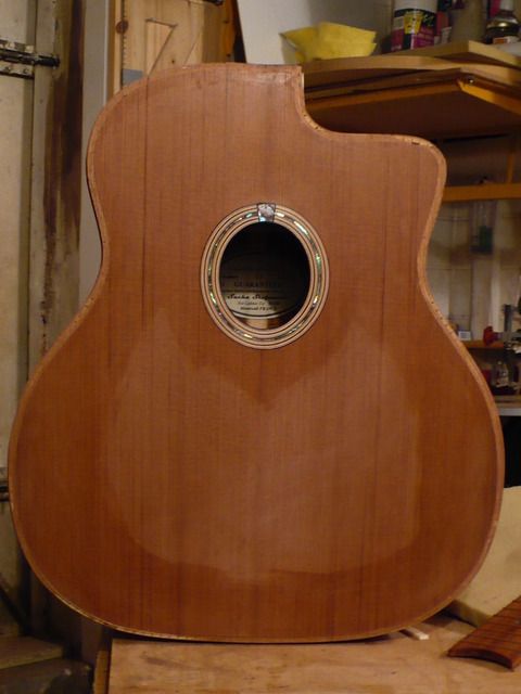

Hello,
A cause des soucis du net (un mois!!!! :kalash: mr F..e m'a fait des misères!), plein de "changements" sont arrivés sur ce projet depuis mon dernier post...
Pas si longtemps encore, on avait...
Et j'ai opté pour un chevalet type moustache
Et autrement, j'en suis a 10 couches de vernis dont 8 sur la table... (PS je crois que je vais en rester là...)
A ++
