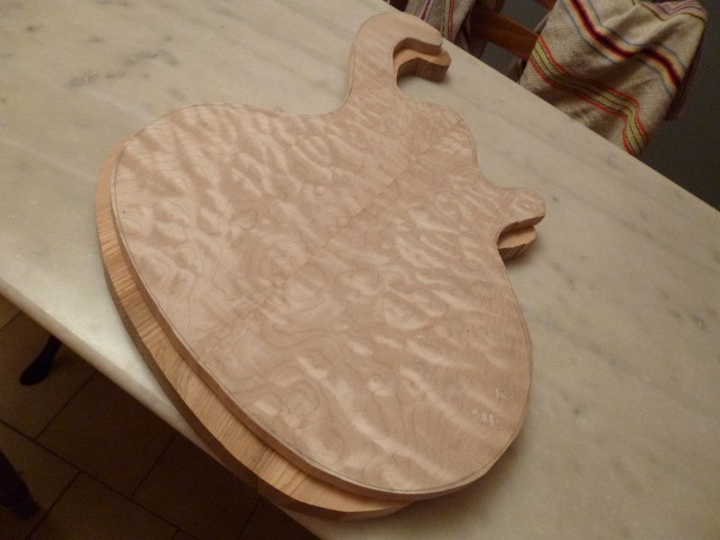

Ta table est superbe et pour ton joint de corps ça ne choc pas ça va bien avec le veinage je trouve.

ta table est vraiment belle. :app:
faut faire gaffe, l'eau et le bois ça va pas ensemble :mrgreen:
tu va mettre un placage entre la table et le corps?

merci les gars mais je suis rouillé et je bosse dans de mauvaise conditions
pour sortir le joint du frene :? et pareil pour la table ça voulait pas ,mais comme sur le pommelé c'est impossible à faire un joint invisible du à la rupture des figures j ai enlevé 1 à 2 mm max par rapport au bookmatch et les figures ne raccordent pas du tout (pas moyens de mettre en face comme du ondé)
je vais mettre un tit placage noir entre les 2 car ma réussite niveau joint est pas terrible et en plus j aime bien (wengé ou palissandre voir meme acajou ?)

Elle est très belle cette table, et même si ça correspond pas parfaitement il n'y a rien de choquant.

bon après quelques jours avec du poids sur la tronche la table est revenu reste encore un peu ,je remouillerais demain pour que ce week end ça soit plus plat et que je puisse attaqué les joints pour le collage avec le corps ,qui est quand meme pas mal lourd à mon gout ,une petite d'amaigrissement lui ferait pas de mal à mon avis (ou alors un immense cavité electro parsque c'est pas la défonce du manche et celle des micro qui vont le faire maigrir beaucoup

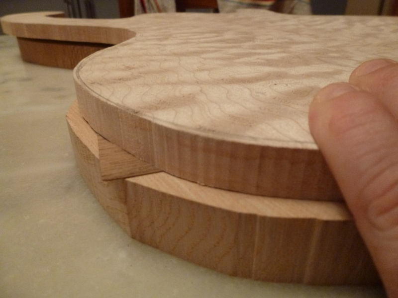

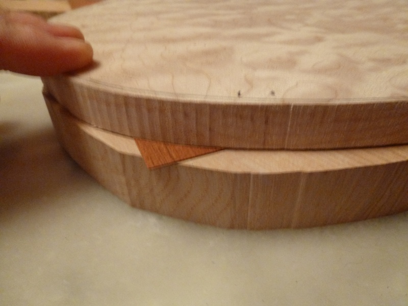

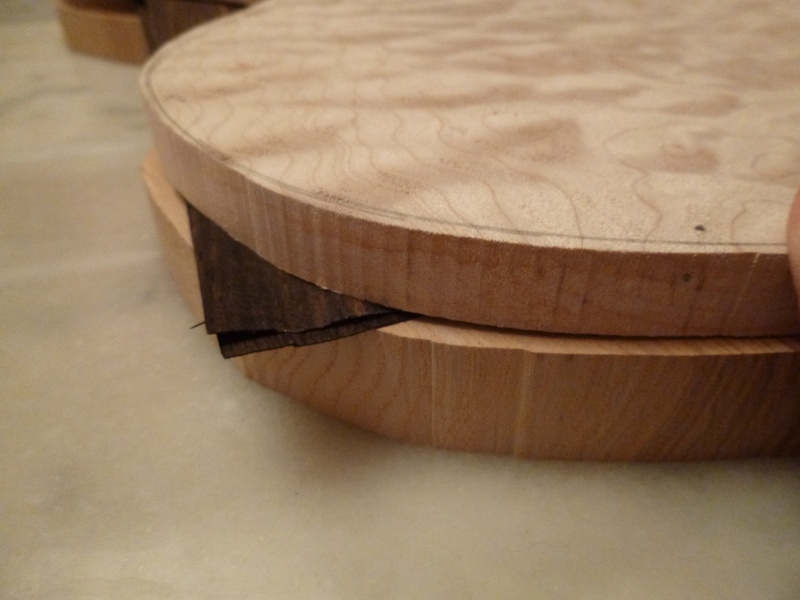

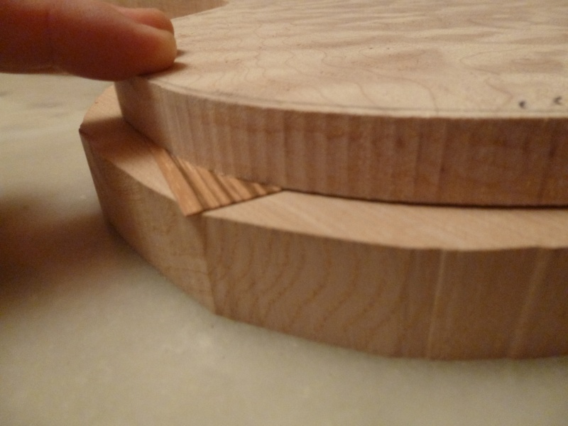

préparation de l'endroit ou il va y avoir de la colle (le joint :mrgreen: )
avec du wengé
avec du palissandre
avec du noyer
avec du zebrano
avec de l'acajou

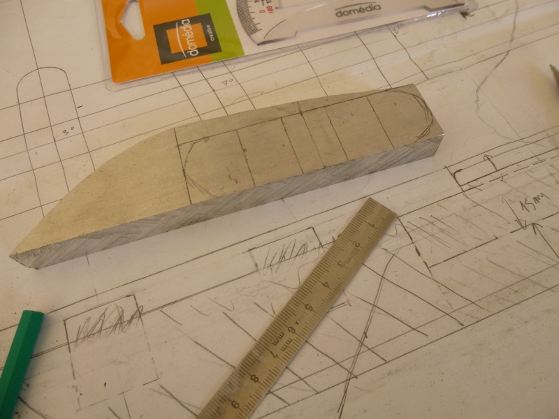

sinon l'angle de tete fait 9° et donc ça passe pas dans mon bout de 30 mm il va falloir faire une tete rapporté ,j ai une photo pratiquement à l'echelle et ça fait une volute de 37 mm et un déport en bout de tete de 45 mm par rapport au plan de touche donc en une pièce c'est du gachis de bois :?
soit je multiplis le truc soit tete rapporté ,pour l'instant je reflechis car ça fait longtemps que j ai pas fait un multiplis
(est ce que je serais encore faire ?)
avec du wengé
avec du palissandre
avec du noyer
avec du zebrano
avec de l'acajou

on a déjà donné les bois figurés en placage sandwich, c'est trop aléatoire donc en moyenne ça ne donne rien. Mieux vaut un truc qui tranche au max et le plus uni possible donc d'après ce qu'on voit je dirai wenge ou palissandre
- Naka
- Messages : 1947
- Localisation : Montpellier
Re: une roya 4 cordes
Tout à fait d'accord, +1 pour le palissandre.Glooby a écrit :Mieux vaut un truc qui tranche au max et le plus uni possible donc d'après ce qu'on voit je dirai wenge ou palissandre
- simtim
- Messages : 5109
- Localisation : Hautes-Alpes
J'aurais envie de dire palissandre ou wenge, pareil. Question : la finition ? Si wenge, faudra vraiment boucher à l'epoxy...
