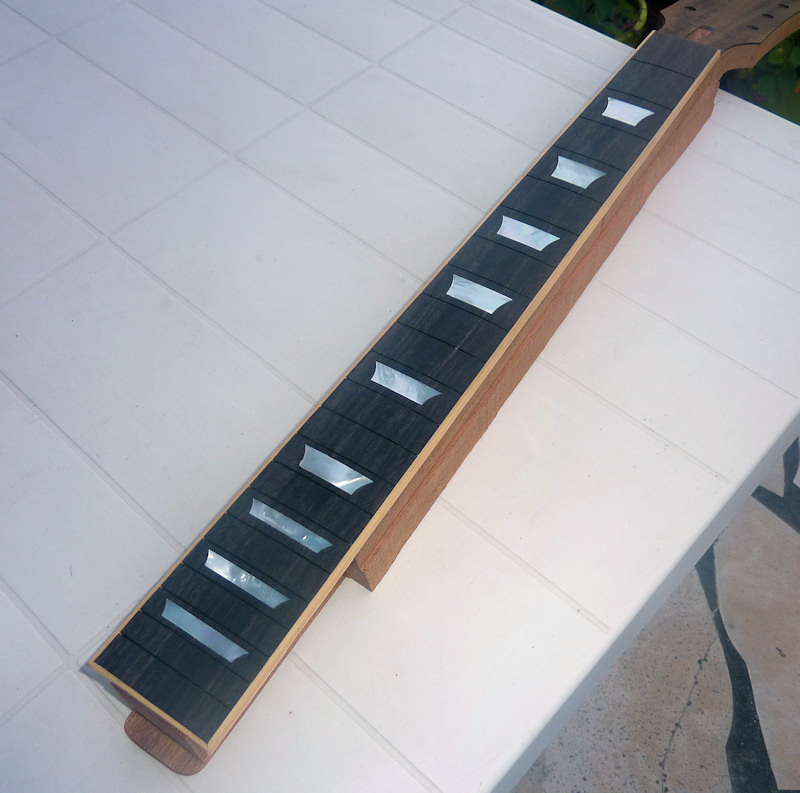

Le rapport qualité prix semble intéressant pour ces repères: ils sont bien taillés et suffisamment épais.
J'attends quand même de les voir poncés sur la touche, parce qu'avec les traces d'usinage on ne voit pas trop les reflets pour le moment.

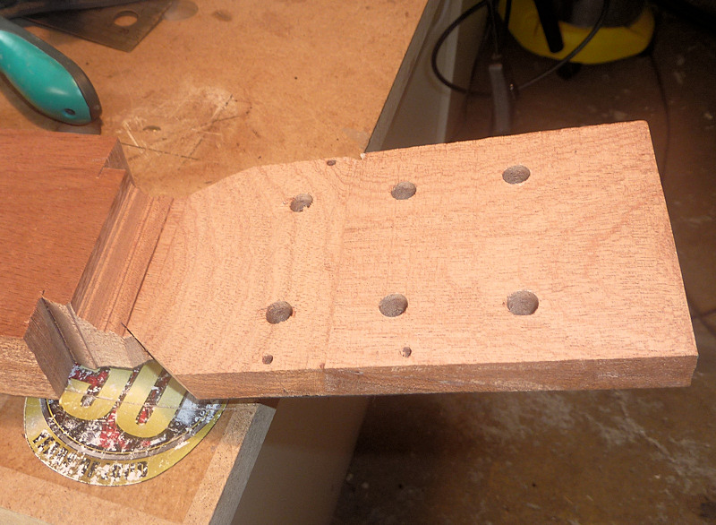

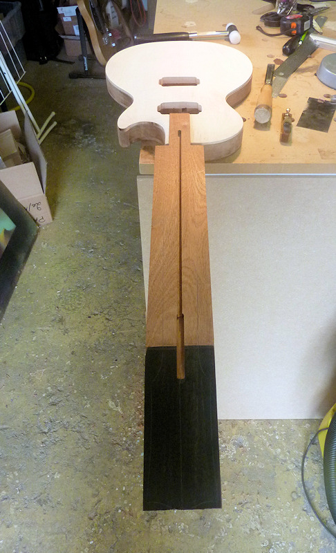

C'était le tour du manche aujourd'hui, avec le tenon, le fraisage de la tête et le collage de la touche

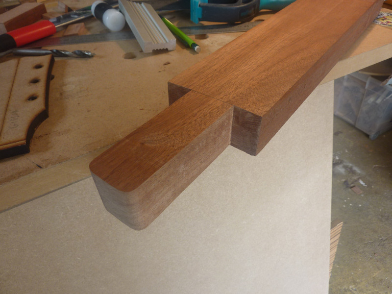

Le tenon pour commencer
L’ajustement parait pas trop mal, y'aura plus qu'à le désépaissir par dessous.

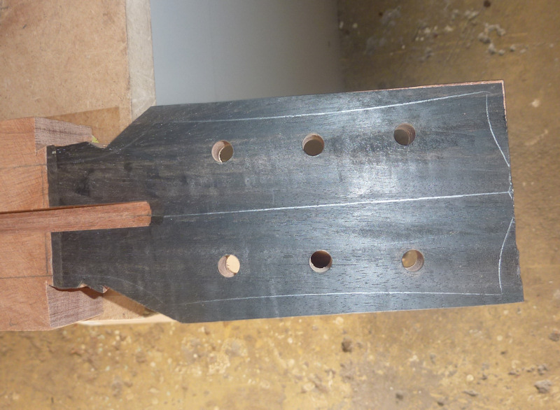

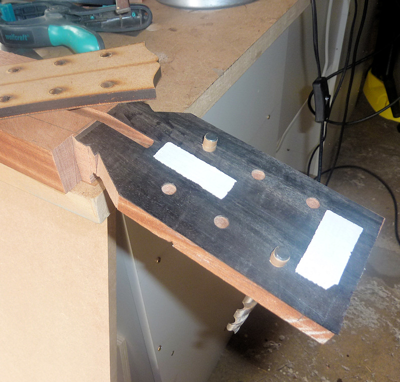

Ensuite c'est désépessissage de la tête, je prévois une volute, puis perçage des trous des mécas avec le gabarit
Pour faire tenir le gabarit en place de manière précise tout en laissant la surface du dessus libre pour le socle de la défonceuse, j'utilise 2 forets de 8mm ajustés avec du scotch pour le centrage (plus de tourillon de 8 en stock...).
ça le fait plutôt bien, rien ne bouge.

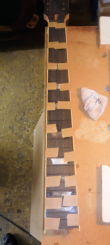

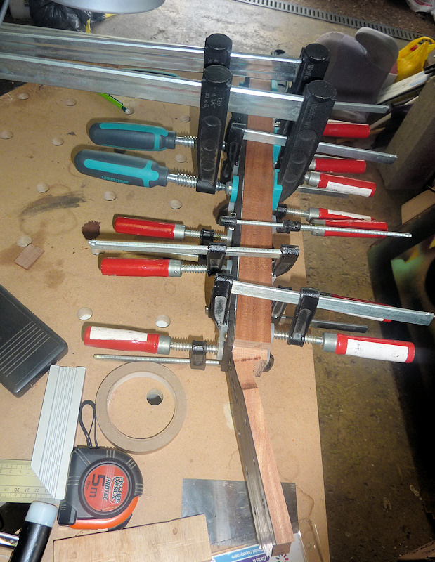

Et enfin collage de la touche

Ils ont l'air superbes tes inlays chinois :linux:

Je me ferrai plus avoir la prochaine fois avec les touches madinter 1er choix, je trouve aussi que les 3emes choix sont plus jolies, surtout vu la différence de prix.

Carrément, moi qui me demandais comment ils allaient ressortir une fois poncés, je suis pas déçu.archpat a écrit :Ils ont l'air superbes tes inlays chinois :linux:

Oui ils sont sympas ces inlays, de la vraie nacre quoi

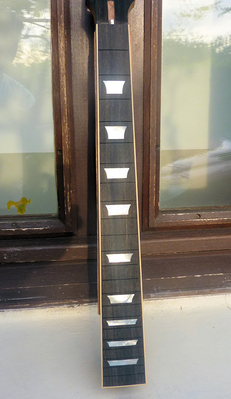

Par contre en regardant de plus près depuis la tête, au niveau du sillet mon radius n'est pas super symétrique, il penche un peu d'un côté.
Concrètement quelle peut être l'influence ?
Je mettrai une photo quand il fera jour

Faudrait déterminer à partir de où ça foire. Si c'est tout le long de la touche, pas de souci à priori. Si c'est entre ton sillet et ton premier slot, là encore ça devrait pas poser de problèmes majeurs. Par contre là où je me fais du souci, c'est si ça s'étend aux premières frettes: du coup celle ci seront plus basse que les autres. Et comme c'est les premières, ça risque d'être emmerdant bien comme il faut.
Bon sinon c'est beau :app:
- alltrax
- Messages : 1351
- Localisation : Quinsac (33)
Re: Histoire de s'occuper les mains (LP Standard)
Non c'est pas tout le long de la touche, en vue de derrière c'est bien symétrique.0
Je regarderai de plus près voir si j'arrive à estimer jusqu'où ça va
Au pire si ça risque de foutre la merde, je ressortirai la cale mais je m'en passerais bien :mrgreen:

:siffle: fait gaffe à pas bouffer les incrustes :connerie:
- alltrax
- Messages : 1351
Ouais je sais il faut que je surveille ça aussi, ça m'est déjà arrivé :siffle:

si tu as moin d'un mm laisse y :wink:
car c'est comme ça qu'on tue une touche me demande pas comment je le sais
et à vue d'oeil tu as 0.8 mm ,non ?

J'ai 6/10èmes, tu laisserais comme ça alors ?

Bonsoir Denis
Perso, je corrigerais tant qu'il est encore temps, au moins pour moitié de l'utile et avant de fretter.
Sinon, ça va te foutre le bronx dans tout le reste et ta belle LP sera 'bancale'...
Mon précédent échec est parti de là : une touche approximative, hauteurs du sillet, du chevalet, des micros, impossibles à ajuster, etc.
Ca a fini par la destruction de l'ensemble, manche en main contre le béton du garage (un coup de sang à la Townsend, mais ça fait du bien parfois :mrgreen: ).
Bon courage.
Amicalement, Champy
Bon courage.
Amicalement, Champy
- alltrax
- Messages : 1351
Ah ouais quand-même
Non mais t'as raison, je vais doucement la retravailler, ça me fait chier de la laisser comme ça
