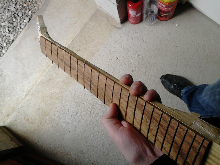

Aujourd'hui j'ai réalisé le frettage de la touche. Celà s'est passé sans encombre excepté le bord de certaine frettes qui n'était pas parfaitement collé à la touche car je ne les avais pas précintrées suffisamment :
Ca commence à avoir de la gueule?!
Après des tests avec l'eau de rouille pour teinter le bois je me suis tourné vers un rénovateur bis qui me donnais un bon rendu sur mon morceaux de chêne. L'eau de rouille donnait un noir pâle avec un espèce de voile grisé, blanc dessus. Pas beau!
J'ai radiusé ma touche après avoir fabriqué une clodo câle à radius.

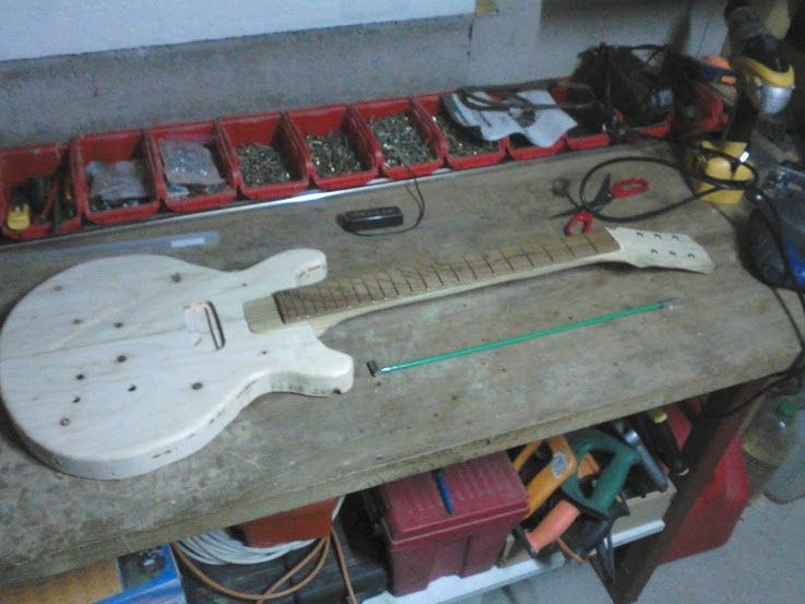

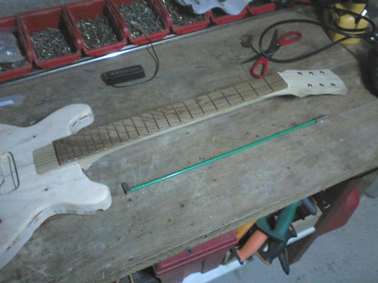

J'ai été absent un petit moment...
Merci les gars, ça fait plaisir!
Je n'ai pas rencontré de problème particulier pour le frettage,(étape pourtant redoutée!) tout s'est bien passé, j'espère que la gratte sera juste, mais normalement il n'y a pas de raison!
Pour le corps je pense changer de mon idée de départ d'un gris/marron plus ou moins foncé, je voudrais mettre la touche en valeur avec un peu de contraste comme la dit Junah.
Si vous avez des idées pour la finition je suis preneur, je ne suis pas trop inspiré actuellement. En gardant à l'esprit le côté roots que je veut donné à la pelle! :mrgreen:
Sinon, j'ai eu le temps d'installer le truss rod. J'ai pas trouvé beaucoup d'infos la dessus, j'espère que je l'ai installé dans le bon sens mais logiquement ça le fait. J'ai collé la touche également après avoir fignôlé les frettes!
Au niveau de la tête le truss rod ne sors pas comme sur une guitare normale. Il dépasse le plan de la tête, on ne peut pas mettre de cache tussrod quoi. Je ne voulais pas mettre le trussrod trop profond de peur de ne pas avoir assez d'épaisseur de bois et "percer" le manche.
J'ai également réalisé une plaque pour la cavité électro en utilisant une chute de chêne de la touche :
Je n'avais pas le choix de la forme, Cette plaque me permets aussi de camoufler une boulette lors du perçage du canal micro=>potards. :connerie:
(Pas très bien ajusté)

Je suppose que tu as commencé en coupant tes frettes à la dimension de la touche avant la pose. J'ai l'impression qu'en bas de touche certaines ne vont pas au bout :? c'est pas terrible ça; tu peux pas les changer?Guitarist25 a écrit :![]()
- Guitarist25
- Messages : 129
- Enregistré le : mar. 24 mai 2011 17:19
Re: Premier Projet : LP DC Junior Barnacaster style
Non, en fait mes frettes étaient prédécoupées et j'ai attaqué le frettage par le dessus du manche. Je n'avais pas fait attention mais les frettes étaient coupées avec très peu de marges et j'avais commencé par mettre les plus longues à la place des plus courtes. Merde, la boulette!
Du coup j'ai fait au mieux, il manque vraiment pas grand chose, je ne sais pas si ce sera vraiment un problème.
En sachant qu'on arrondi toujours le bout des frettes, c'est ce que j'ai fait et du coup c'est a peine moins arrondi que les autres
Ca c'est de la lutheronerie mon gars! Pour la finition, je crois que le seul recours que t'as c'est l'huile. Tu n'arriveras à rien autrement. Pour le truss, c'est parce qu'il n'est pas assez reculé, vers le talon, qu'il dépasse.
- Guitarist25
- Messages : 129
Je ne voulais pas le reculer d'avantage car mon talon n'est pas aussi épais que sur une junior standard. Le sapin étant quand même mou j'ai préféré la sécurité.
L'huile? Tu peut en dire plus, je pensais à un rouge bien sombre voir noir à certains endroits, sur les traces dans le bois.
A good guitar, a good amp and some fucking chords!
- Glooby
- Messages : 3675
Il sous entend sûrement qu'avec autant d'irrégularités, le vernis ça va être une galère infernale
- Angel
- Messages : 623
- Enregistré le : lun. 1 mars 2010 18:28
Les gars je vous trouve super sympa avec ce pauvre bucheron, je trouve ça limite pas sympa parce que ça va pas lui rendre service.
- Naka
- Messages : 1959
- Localisation : Montpellier
On a prévenu déjà, pour les joints de collage, le manche en sapin... Après le résultat recherché c'est pas une guitare toute pimpante de magasin, puis honnêtement, un manche en sapin, je vais pas dire qu'il devrait passer plus de temps pour affiner son galbe irrégulier, changer ses frettes parce que celles ci sont trop courtes, faire gaffe aux perçages des mécas (et je m'y serai pris trop tard, c'est déjà éclaté partout), parce que rien que le manche en sapin, c'est pas viable, c'est plus du bricolage que de la lutherie. Mais je pense qu'il sait déja qu'il aura du mal à avoir une guitare réglée aux petits oignons, toute parfaite qui joue presque toute seule, en travaillant comme il le fait.Angel a écrit :Les gars je vous trouve super sympa avec ce pauvre bucheron, je trouve ça limite pas sympa parce que ça va pas lui rendre service.
Mais après, c'est une façon de voir le truc. Et le pire c'est que même si c'est boiteux, ça pourrait le faire pas trop mal, c'est pas comme si on avait pas déjà vu ça.
Moi je suis, pour voir justement si l'alchimie fait que le gars va être content du truc à la fin.
Pour l'huile c'est ce que je voulais dire, vernir ça va être impossible, faut que se soit nickel.
Un conseil quand même, si personne a les idées assez claires pour te le dire d'ici à ce qu'elle soit finie, le jour ou tu la monte, que tu mets en tension, portes un casque. Juste au cas où.
