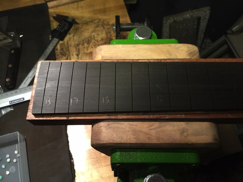

On le voit bien sur cette photo (enfin ça reste du 800 600 faut de bons yeux...):
Si tu zoom tu vois les traits blanc sur le bord. Sinon c'est difficle de voir les traits de canif, ou les traits de crayon noir encore moins... le crayon va faire comme un trait un peu argenté mais difficile à voir...

Bon, c'est la mouise ...
ça sent le sapin...
c'est pas bon...
alors, comment vous dire ? Je suis un peu effondré...
Bon y'a pas mort d'homme, ni même blessure... (euh amour propre ?)
J'avance gentiment le soir, passionné par mon projet...
Je prépare le collage pour éviter les glissements.

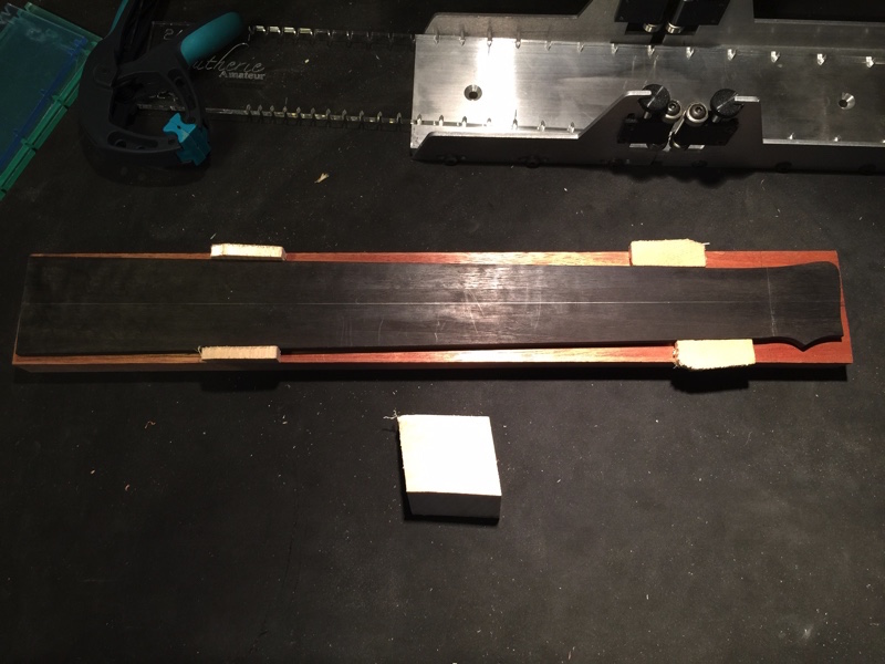

je fais mes rainures de frettes, avec boite à sloter et gabarit commandé chez Damengo (Merci Dagda :-) pour le gabarit spécial pour moi avec diapason 22,5 et 24) tout va bien...
Oliv t'es trop fort !
je mets le truss dans le manche, je couvre d'un collant, je colle... tout va bien...
Purée t'es un cador Oliv !
je fais le radius (OK prochaine fois je fais le radius avant les entailles de frette, faut tout refaire après...)
tout va bien... Je rectifie pour avoir un manche bien plat...
Berthier t'es un winner !
J'attaque donc les repères de touche...
Je marque les positions.
Je compte mes cases pour poser les repères sur 3, 5 7 9 12 15 17 19, 19 , 19 !!!!!!!
mais merde j'arrive au bout de mon manche c'est quoi ce bordel. :connerie:
je recompte....1 3 5 7 9 12 15 17 19 ...
là c'est un grand moment de solitude...
Et oui...c'est la merde... j'ai déconné mais qu'est ce que j'ai pu faire...? :fessee:

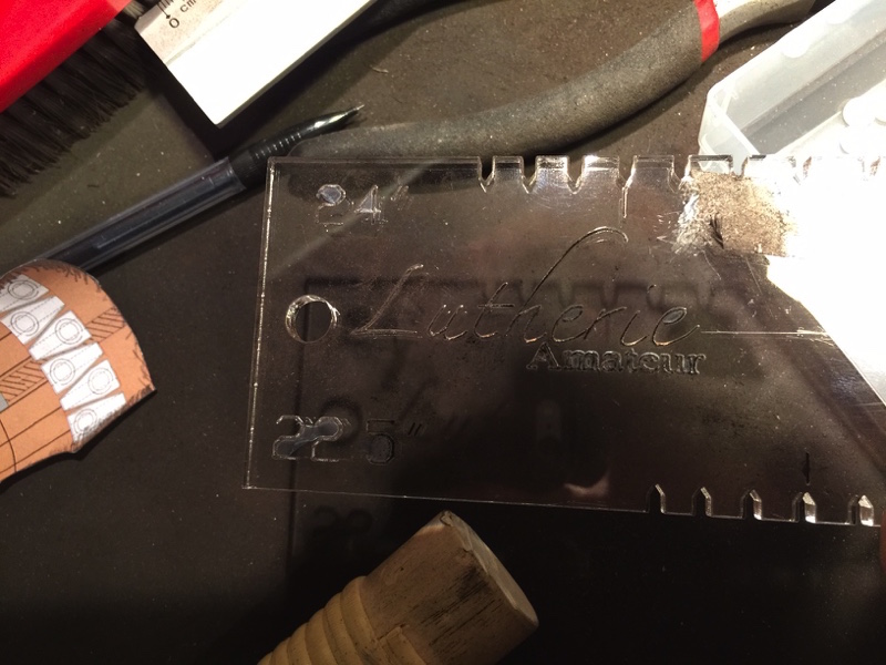

Je vous le donne en mille: le gabarit 22,5 / 24 de Damengo a deux côtés...
en ne faisant pas attention comme j'ai fait, j'avais une chance sur deux...
Lucky / unlucky... ben j'ai choisi le mauvais côté... :kalash:
Donc je me retrouve avec un manche de 19 cases au diapason 24' au lieu d'un manche de 21 cases au diapason 22,5...
Je vais me calmer, passer un moment avec mes gamins... Ca reste un plaisir donc je vais pas me torturer non plus...
Et réfléchir si je peux sauver l'affaire mais je vois pas trop comment à part faire un corps différent pour gérer le diapason plus grand et avoir une gratte avec 19 cases... ou foutre au feu un manche avec touche... :explose:
Au moins j'avais pas commencé le corps...
RAHHHHHHHHHAAAHAHAHAHAHHHAHHAHHAHAHHAHAHAHHAHAHAHAHAHAHAH :aie:
je pensais que je tiendrais plus longtemps avant de faire ma connerie, mais là j'ai quand même attendu bien tard dans le travail du manche... trop fort...
Bon, retour d'expérience, ben c'est la merde ! faut pas croire ses outils, faut toujours vérifier deux fois les étapes importantes...
Prochaine fois je fini la touche avant de coller au manche... (à part les frettes qui risquent de géner quand on mets le manche à la dimension de la touche...)
Faut aussi éviter d'être con, et là j'ai raté une bonne occase...
Si ça peut servir à un noob pour lui éviter la même connerie... :beer:
