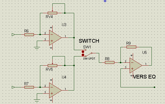

Ensuite, la version plus simple du switch ...
Bon, ben le switch selectionne .... rien de bien particulier ^^
Ces montages sont toujours en symetrique .... pour la partie asymetrique, tu as ce qu'il faut pour le faire je crois ;)
Il faut juste penser a faire de meme sur les deux AOP d'entree (U1A et U1B) ...
Le gain est reglable de 0 a X ... X se trouve facilement en fesant le rapport de RV4 / R6 ... j'opterais pour du gain de 3 (max) pour le magnet et 5 a 8 pour le piezzo ...
Bien sur, les potars sont externalisable sans soucis ....
Faut juste que je jete un oeil pour l'histoire de la balance ...
