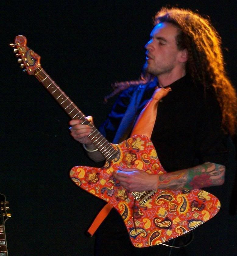

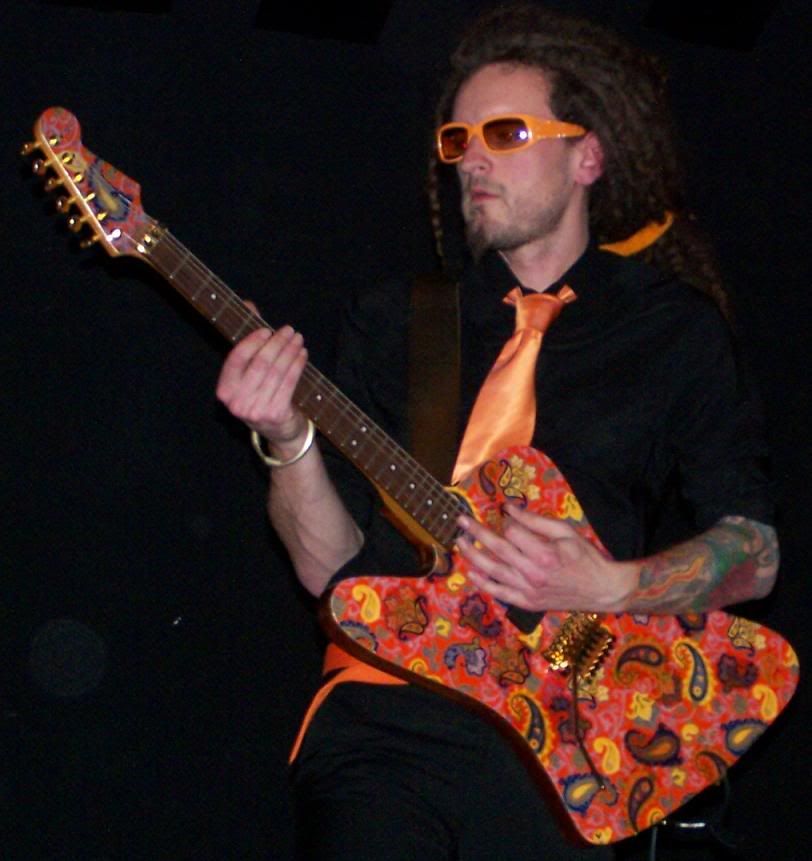

En Action !!
:roll:
je donnerais mes impressions sur le hardware après, mais là, j'ai la flemme... :P
Messages : 6846
excellent! il suffit que tu fasses un fond qui clignote et tu vas pouvoir remplacer ton avatar!
Super, c'est bien plus flashy que sur la première "photo" :yes: !
J'aime bien les motifs cachemire, et puis ça colle bien au gars qui va avec :wink: !
Edith demande si tu as réglé ton erreur de diapason.
Je préférais la version avec le tartan ......
Celle-ci a un p'tit côté Hendrixien 8)
Bravo Max, j'aimais bien le tartan aussi, mais faut reconnaître que, comme dit Krali, le cachemire te va bien au tein... :lol: :wink:

:mdr9: ho les lunettes!!!
ah ouais!, je suis pas fan de la firebird mais là faut avouer que tu lui a donné du charme!! :yes:

et toujours la bonne tête reverse qui va bien, pour nous, les leftys!

Superbe. 8)
Messages : 15872
Excellent, J'aime bien le cachemire, et puis les lunettes et la cravate assorties c'est la grande classe :yap:

Ouai, c'est vraiment la classe !
Elle colle parfaitement avec le tatouage, la cravate orange et la chemise noire!
Tu as du leur en mettre plein les yeux et les oreilles ! :yes:

Bon, après quelques semaines d'utilisation, quelques impressions...
déjà, elle va être refondu avec trois simples EMG, un vibrato wilkinson, un nouveau vernis, un manche maple qui traîne pour un son plus funky*... et peut être un bout de plaque d'obédience firebird originelle...
Vouloir faire une gratte sans volume, c'est bien pour le rock n'roll et sur le papier, mais dans le concret, c'est naze, AMHA**...
Les doubles EMG, c'est pas du tout mon kif, mais alors, pas du tout... il va partir vite fait à la vente ou à l'échange celui là...
Les floyds bas de gamme, ça doit être un peu merdique, mais alors, les floyds bas de gamme sans blocage des cordes sur le corps du vibrato (les cordes s'inserrent par l'arrière) c'est de la daube en barre par lot de 100kg, ça garde pas l'accord, ça fait péter les cordes lors d'usages violents, etc...
N'achetez jamais ces bouzes !!!! sauf si c'est moi qui revends le mien :twisted: :sif: :oops:
*le manche blade, un régal, ira sûrement sur une 2ème firebird (mon obsession raoulienne) plus classique avec un seul micro, une plaque standard et une finition acajou ciré, car il est vraiment beau, le sipo d'aymaléo :wink:
**surtout, pour les gens qui joue sur un ampli à lampes monocanal et qui aime modifier le grain et le gain avec un volume amont... je suis vraiment con des fois, je pense vraiment à rien, surtout que je bouge trop pour avoir une pédale de volume...

Elle est trop classe ta gratte captain :D
J'avoue que le volume c'est pratique par contre...
Les simples EMG ils t'iront mieux que les doubles ? ça risque d'être assez froid aussi non ? :s
Comme tu va changer de chevalet, je t'invite a reboucher les emplacement des insert avec des tourrillon et a repercer au bon endroit pour qu'elle soit juste
aymaleo a écrit :Comme tu va changer de chevalet, je t'invite a reboucher les emplacement des insert avec des tourrillon et a repercer au bon endroit pour qu'elle soit juste
Je comptais profiter de l'occaz... :mrgreen:
Pour Dagda, le truc c'est qu'il fait du bourrin, alors que moi, j'apprécie de temps à autre un crunch léger... :lol:
Le problème du EMG, c'est pas la froideur, c'est qu'il n'y a que des basses (AMHA encore) et j'aime les micros qui "claquent"... Haut-médiums powwaaaahhh !!! :lol:
