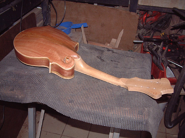

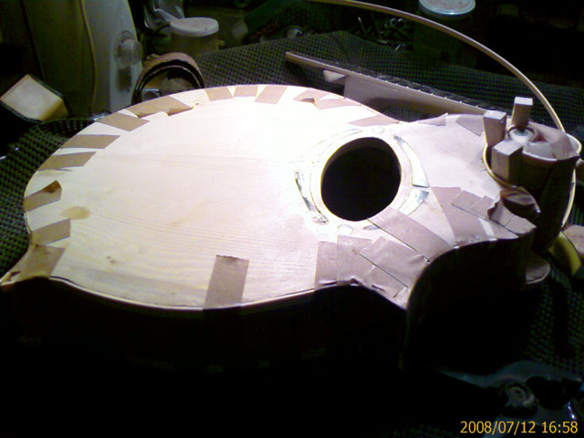

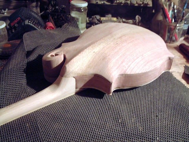

Re: mandoline blue grass f5
le dos est sculpté et collé maintenant ce sont les finitions ça va être long ! les filets autour de la rosace je n'ai pas trouvé autre chose qu'une petite meule dremel pour creuser ça va être dur de ne pas se louper.

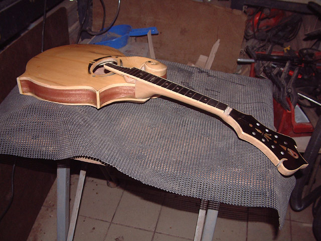

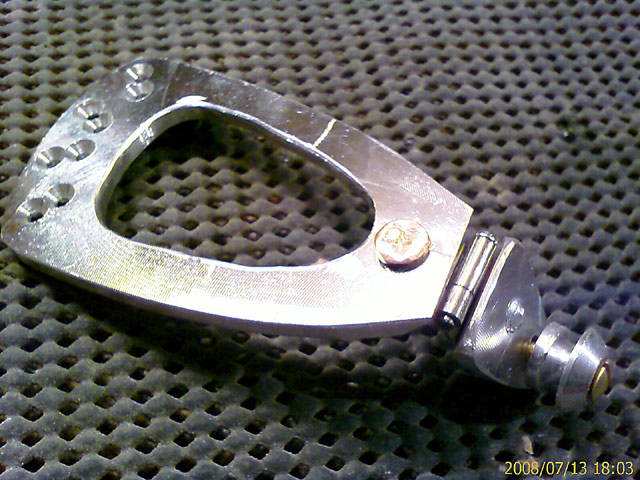

j'ai un peu avancé aujourd'hui
En vrac le cordier en alu de récup
Le collage des filets
Collage léger du manche (il tient tout seul) bouche pore et deux couches de vernis gomme laque avant sunburst
Demain peut être la couleur restera le chevalet une fois l'intonation et sa hauteur calculées
Elle n'est pas encore finie
les filets sont couverts d'une protection contre le couleur du futur sunburst ça donne cet aspect dégueu de même pour les incrustations de la table, pour le bois il ya juste le bouche pore et une couche de gomme laque.Ca ira mieux bientôt.
