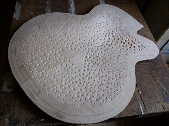

alf a écrit :mais pas assez, faut que j'en refasse, je suis trop epais. faut dire que j'avais peur de percer, j'ai meme pas de compas d'épaisseur.
donc je vais caler la table sur des vieux draps, ou du sable sec avec un vieux draps dessus, pi je vais recreuser pour arriver a 5mm.
Tu connais pas la magique technique de la perceuse a colonne ??
Un indice :
--m--
shugg
Messages : 895
Localisation : Tourcoing
Re: pegase: la table s'arrondit
Message par shugg »
Waaaaa une table d'archtop en emmental ! Ca donne un son plutôt brillant ou claquant ?
Edith me souffle plutôt "creux" ou "caverneux...."
Meeck a écrit : Image
ah oué, carrément. :app:
une cale pas trop large dessous, pi tu promènes la mèche avec la butée de profondeur qui arrête la descente a la distance de la cale que tu veux comme épaisseur?
tu le fais a deux pour tenir la pièce a peu près perpendiculaire a l'axe, ou pas?
c'est pour savoir ce que fait mon fils samedi :wink:
t'as déja essayé sous une défonceuse avec une fraise arrondie a rainure en U??? en y allant molo j'entends, hein...

:shock: :shock: :shock: :shock:
Une table perforée. Ca peut donner des idées, tout ça.

alf a écrit : tu le fais a deux pour tenir la pièce a peu près perpendiculaire a l'axe, ou pas?
Pour la tenir bien perpendiculaire on y arrive tout seul, par contre vu qu'on a une main qui fait monter/descendre la perceuse et l'autre qui tient la table, le risque est présent de voir la table embarquée par le foret qui va la traverser... Du coup si tu peux être deux n'hésite pas.
Et puis pour les tables creusée le compas d'épaisseur ça n'est vraiment pas du luxe, on peut s'en fabriquer un rustique style celui de Benedetto qui rend quand même bien service si on ne veut pas investir dans un "vrai".

donc si j'ai bien compris.
tu fixes une cale genre carré de 30 avec un bout arrondi en portion de sphere tres aplatie sur la table de la perceuse a colonne, bout arrondi vers le haut juste sous la meche.
tu montes en face un foret de 10 ou plus qui mord pas, meme un poil desaffuté pour qu'il entre pas comme dans du beure et surtout qu'elle "aspire" pas) sauf si tu veux des ouies raoulesques partout
tu regles la butée de profondeur sur la descente du foret pour qu'il reste l'epaisseur que tu veux pour ta table, deja galbée sur le dessus et ébauchee sur le dessous pour celle de Mickael.
tu fais un tas d'essais pour verifier que la butée bouge pas, que ta pige carrée non plus.
et que si tu as un stagiaire pour tenir la piece il se casse pas des qu'il voit passer une fille.
quand t'es chaud, tu prends la table de la main gauche ( ou de celle du stagiaire si t'as pas assez de mains gauches), la manette de descente de la droite, tu poses le bombé de la table sur la pige et tu descends.
tu fais plein de trous dont tous les fonds laissent l'apaisseur de ta table finie.
tu les numérotes, et a la fin tu les relies au papier de verre et au racloir pour essayer de dessiner un caniche. ou un chat :mrgreen: :sif:

alf a écrit :donc si j'ai bien compris...
Tu as tout juste
:wink:
Pas de problème particulier , a part une bonne crampe a la main qui tient la table ou le dos (c'est plus lourd)
Après il reste a sculpter/racler/poncer jusqu'a la disparition des petits points .
--m--

Ca se bidouille ça Jojo, au pire tu règles ta profondeur avec ta hauteur de table par rapport à ta mèche dans la position la plus basse :wink:
Un truc qui m'avait aidé c'était d'avoir fixer des presses à tabler autour de la table : ça maintient cette dernière bien perpendiculaire à la mèche et ça évite les crampes.
