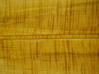

la nouvelle table en médium :mrgreen:
et la table surfacer et racler dessus

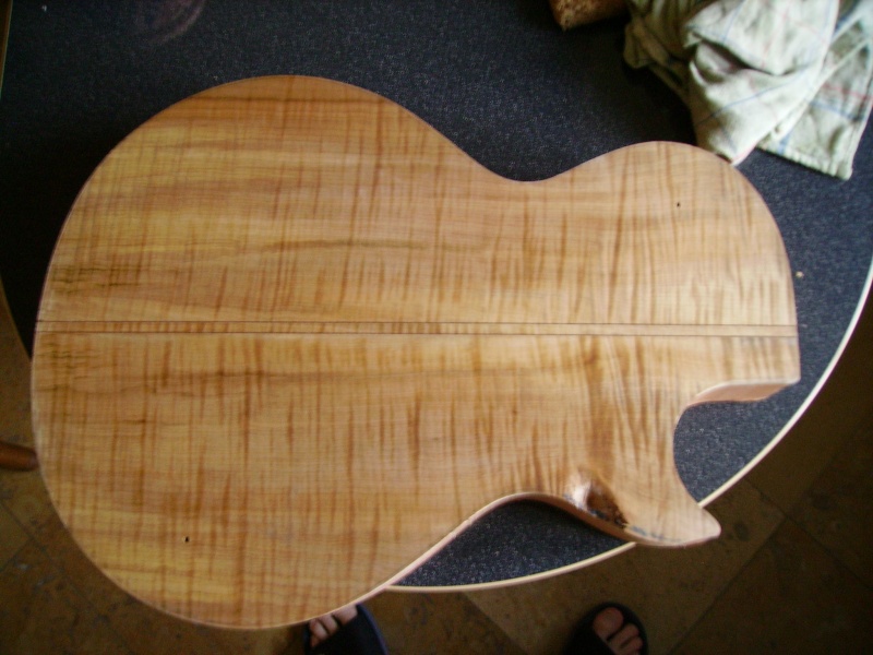

Re: lp à lulu ça colle
la table et le corps collé
et detouré
je me suis fait suer :pac: et on voit bien les limites de la défonceuse à 25 € dès que les fraises sortent loin le jeu on s'en aperçeoit :?
en moulte passes après avoir tout approché à 5mm à la scie jap
1) fraise de 12 avec bague de copiage de 18 pour approcher
2 )fraise de 15 avec roulement de 16
3 )fraise à copier 2 passes avec gabarit et une sans
4 )puis affleureuse
et detouré
4 )puis affleureuse

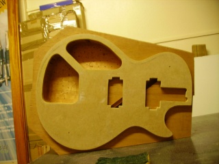

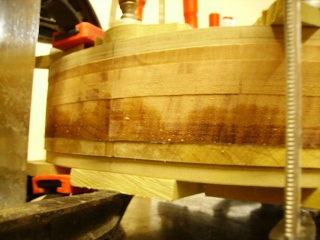

celle en médium
la ça colle je laisse toute la nuit
j avais des probléme de planéité au collage (l'humidité faisait tuilé ma table :? )
donc grand renfort de serre joint :mrgreen: (j en ai plus un :pac: )
demain je détour la table - 2 mm pour le filet après je vous met des photos promis (c'est rentrer riccrac )
je vais devoir faire un montage scabreux encore avec empilement de gabarit
ma fraise à copier à 25 mm de coupe
je crois que je vais acheter une 16 mm normale qui à 15 mm de coupe comme ça avec mon roulement ça me fait la hauteur pour mes filets de 6 mm que j'attend encore :pac:
en clair je bouffe 10 mm de table plus 5 mm de sipo et ni vue ni connus ma table de 10 passe pour une de 15 mm :prr:
et faut que je ponce mes chants c'est une horreur :pac:
au fait il y a personne qui le sigale quand je fais de la luthronerie avairé :pac:
vous avez pas vue la gueule des defonces micros et tenons du gabarits
je l 'ai foirer lamentablement heuresement que j ai celui des filets pour les micro et je vais en refaire un pour le tenon aussi mais avant je fait le manche et le tenon

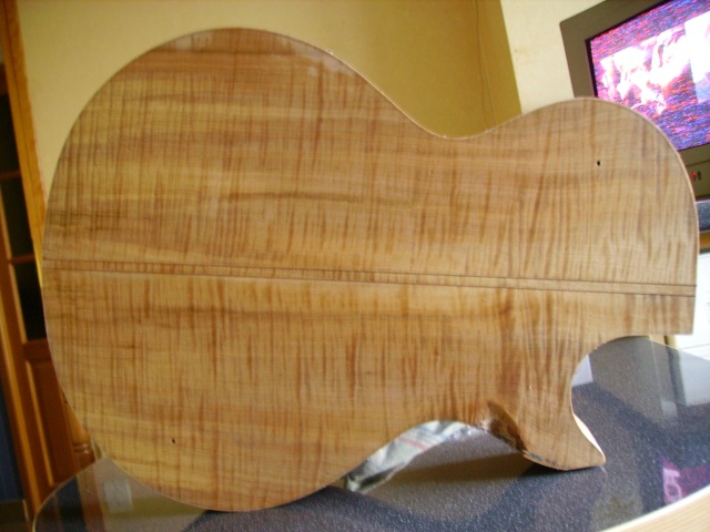

demoulé
le bout qui manque est comblé par le filet et le creux ou il y avait un noeud vire au galbe
