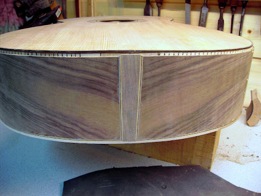

Bin tiens , puisque tu en parles :mrgreen:
Les filets : érable / buis / ébène / érable .

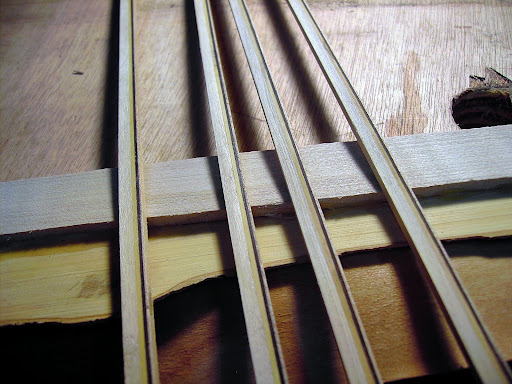

Messages : 2791
Re: la classique des 30 ans de JEROME caisse fermée
C'est du placage , j'ai pas expliqué la 1ere photo , c'est les couches pressées qui sèchent . Je me retrouve avec du buis juxtaposé à l'érable , ça tranche pas trop au niveau couleur , parce que je me suis trompé en collant , :lol: , ça devais être : érable / ébène / buis et j'ai fait : érable / buis / ébène , je me retrouvais avec l'ébène qui côtoyait le noyer , et comme le noyer est assez foncé , ça allait pas être terrible cette histoire donc j'ai rajouté un placage d'érable . J'espère que je vais réussir à cintrer tout ce bor°°l maintenant :sif:

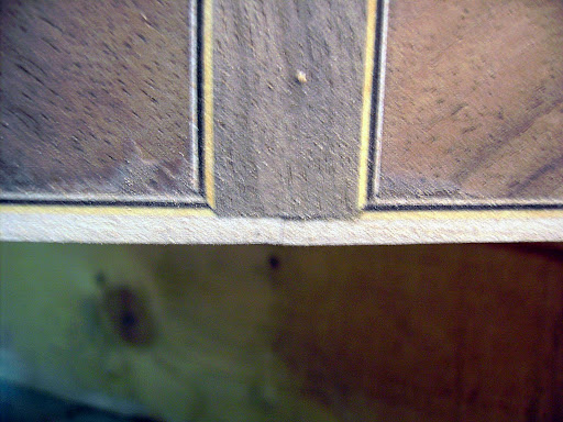

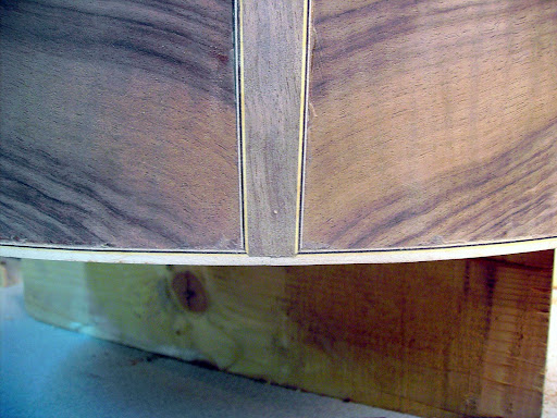

D'abord , merci à vous pour les compliments filets coté fond terminés , ils ne sont pas raclés ni poncés pour l'instant
Il y a encore pas mal de progrès à faire :mrgreen:
C'est un peu dommage pour les filets, m'enfin c'est carrément supportable hein? C'est de la haute voltige quand même... :wink:
de loin on verra rien. (déja que de près...) :wink:

hop hop hop !!! au boulot la :mrgreen: on veut des samples viiiiiteu Image
:app: les erreurs de raccord faut le savoir pour que ça saute au yeux sinon :shock:
c'est bao :app: :wink:
c'est chiant, mais invisible pour qui sait pas ou regarder :wink:
