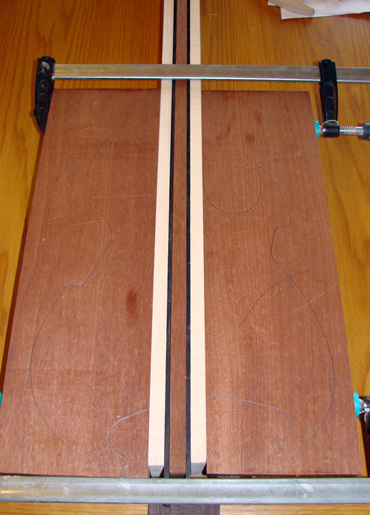

Bon, ce soir j'ai joué de la scie sauteuse ... putnaise ca pourrie bien le balcon l'ébène :mrgreen:
Bref, voici ce que sa donne sans avoir finiolé (j'attend de tout coller pour ça)
Et là je suis en train de tester la Tit III avec les chutes pour ce qui pourrait devenir les caches micros ^^
Dagda, dans la sciure :beer:
Re: [1st] DAG-I - Aaayyyyaaaiiiii j'ai le boiiiisss ...
:app: ah les premier copeaux :( c'est émouvant :mrgreen: c'est quelque chose :wink:
Il a une bonne tete ce multipli :wink:
aymaleo a écrit :Il a une bonne tete ce multipli :wink:
et on n'a pas tout vu encore, il manque 2 petits filets pour faire ressortir l'ébène .... :twisted:
Messages : 14905
Comme ca ?
Je viens de faire un essais avec du placage qu'il me restait (du hêtre blanc ramageux mais avec du papier sur le dessous).
Dagda :beer:
Fonzy
Messages : 1877
Localisation : essonne
Message par Fonzy »
si je peux donner mon avis je préfère sans les filets blanc (mais ce n'est que mon avis)
En tout cas ça a l'air bien partie s't'affaire :app:
