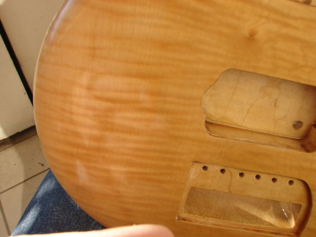

Après une re-couche de vernis, une nouvelle année (bonne année!!!) et peu d'égalisation au 1000, je me retrouve avec une face avant plutôt propre et plane, et une face arrière globalement bien avec quelques minis creux : certainement des bulles du rouleau mousse... En tout cas, pas de perce.
Ca devrait rendre bien, et puis je sais que je n'arriverai pas à tellement mieux en insistant : du coup, je passe à l'étape polish :linux:
Après avoir frotté dans un coin :
Bon... raté, on ne voit pas que c'est ma main qui reflète dans le machin...
Je n'ai pas fini de frotter... Après ça il me reste le manche à terminer (finition de la tête : logo, vernis...)

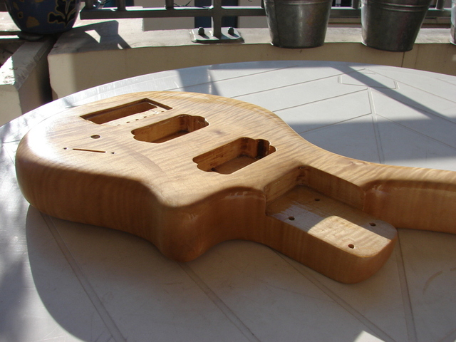

Polish, efface-rayure, lustrant...
Finalement j'ai laissé tombé mon montage sur perceuse et j'ai tout fait à la main avec de la ouate (ça m'a fait les bras :baleze: )
Ca brille bien et on voit bien quelques défauts à droite à gauche
(mais pour faire mieux il faudrait des couches de vernis mieux réussies).
Le plus important (et gratifiant) c'est que ça a fait ressortir des détails de l'érable que je n'avais presque pas vu avant le vernis :)
Re: Deuxième gratte à finir
:baleze:
:baleze: :baleze:
tu as bien de t acharner c'est superbe :app:

Je ferai des photos en lumière naturelle ce weekend. :photo: :photo:
Pour la tête j'ai commencé un premier essai : une couche de vernis puis j'ai dessiné le logo à la main au marqueur fin permanent. Une couche de vernis par dessus est en train de sécher. Les photos ne rendent rien de bon là.

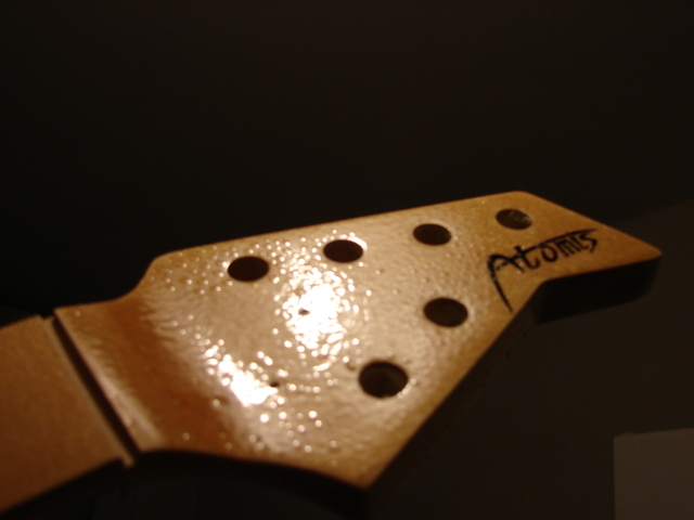

Je me suis surpassé hier... :baleze:
Même si je poste peu, j'ai travaillé sur le manche (la tête). J'avais une sous-couche très correcte. Je me suis dit que par sécurité (vu que j'ai déjà réussi à percer 2 fois et recommencé à zéro d'autant) je pouvais ajouter une nouvelle petite couche de finition pour en finir avec le vernis...
Et là... que vois-je aujourd'hui... :shock:
Image (*)
Le rouleau fait habituellement des petites bulles qui disparaissent rapidement quand le vernis se tend. Mais pas ce coup-ci ! :explose:
Bref, le rattrapage de tout ça pourrait bien m'approcher de la 3e perce...
(*) moui c'est flou et moche, mais c'est encore plus moche en vrai
un beau venis gibson tu peux etre fier :mrgreen:
laisse secher et ponce gentiment pour y remettre à plat et recouche :wink:
Super ! Un vernis en braille. :app:

Prochaine gratte, le devant ça sera vernis au look varicelle et le derrière peau d'orange :twisted:
Tu n'y arriveras pas. Tu enrageras parce que, malgrés tes tentatives, le vernis se tendra à fond donnant un indésirable et horrible brillant polis. :mrgreen:

Messages : 6852
tres joli :app:
Messages : 11987
Pareil : la sobriété de l'érable ondé au naturel est superbe!
ludobag a écrit :un beau venis gibson tu peux etre fier :mrgreen:
:mrgreen: Oh quand meme... Mais pas loin.
Le corps est magnifique (cet érable... :ang: ).
Persévères pour la tête, ce projet vaut le coup d'être patient ! :beer:

La différence c'est qu'ils n'y auraient pas passé le bidon chez Gibson.
Moi, j'en suis pas loin :sif:
