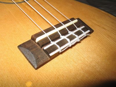

Il est collé depuis quand ton chevalet ? Fais gaffe quand même .

Bah j'vais tester, comme j'ai fait depuis le début, et pis si ça lache je recollerais cette nuit. Pour l'instant avec 2 cordes accordées ça tient toujours.

kenzo a écrit :Bah non, en fait vu le système (j'ai fait comme sur le plan de Christophe avant d'avoir les cordes que j'ai reçues aujourd'hui) je pensais qu'il y avait des boules au bout comme sur une folk mais en fait non ... c'est vraiment du fil de pèche ...
Guitare classique cordes nylon je voulais dire : Image

Oui oui, mais en fait les chevalets ne sont pas faits comme ça, en tout cas pas sur le plan de Christophe. :wink:
