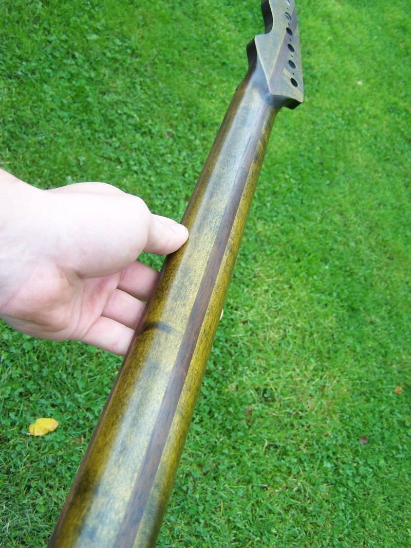

La popote que j'ai faite fonctionne pas mal, facile à appliquer et elle durcit bien. Au toucher ça presque vernis en fait. Mon mélange :
-1/3 de white spirit
-1/3 d'huile pour meuble Libéron
-1/3 de vernis bistrot satiné Libéron (il y a moyen de mettre du brillant)
Et pour l'application j'utilise ce genre d'essuie tout (les gros rouleaux de garagiste) :
http://albertville.e-bricodrive.fr/prod ... 28,594.htm
Et ça marche bien ! Pas de peluches !

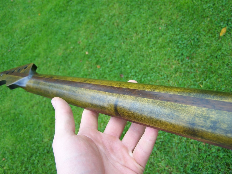

Voilà voilà !
C'est brut d'application, aucun ponçage. J'ai du en mettre 8 couches je crois :beer:
Notez la magnifique herbe verte de Normandie :green:
