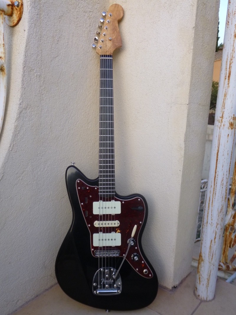

j ai finis de la regler ,j ai fait une plannif ,et baisser le sillet ,un peu bruillante je trouve ,je vais peut etre lui mettre un peu de cuivre dans les entrailles
recap :
jazzmaster corps aulne à trous ,manche érable flammé et touche ebene
electro :3 micro avec un selecteur rotatif pour avoir aigus ,parallèle en phase ,parallèle hors phase ,manche plus inter pour couper et mettre en route le micro milieu
manche finis au true oil corps brut de bombe poncé et polis
recap :

Re: jazzmaster de nowel
Superbe également!!!!

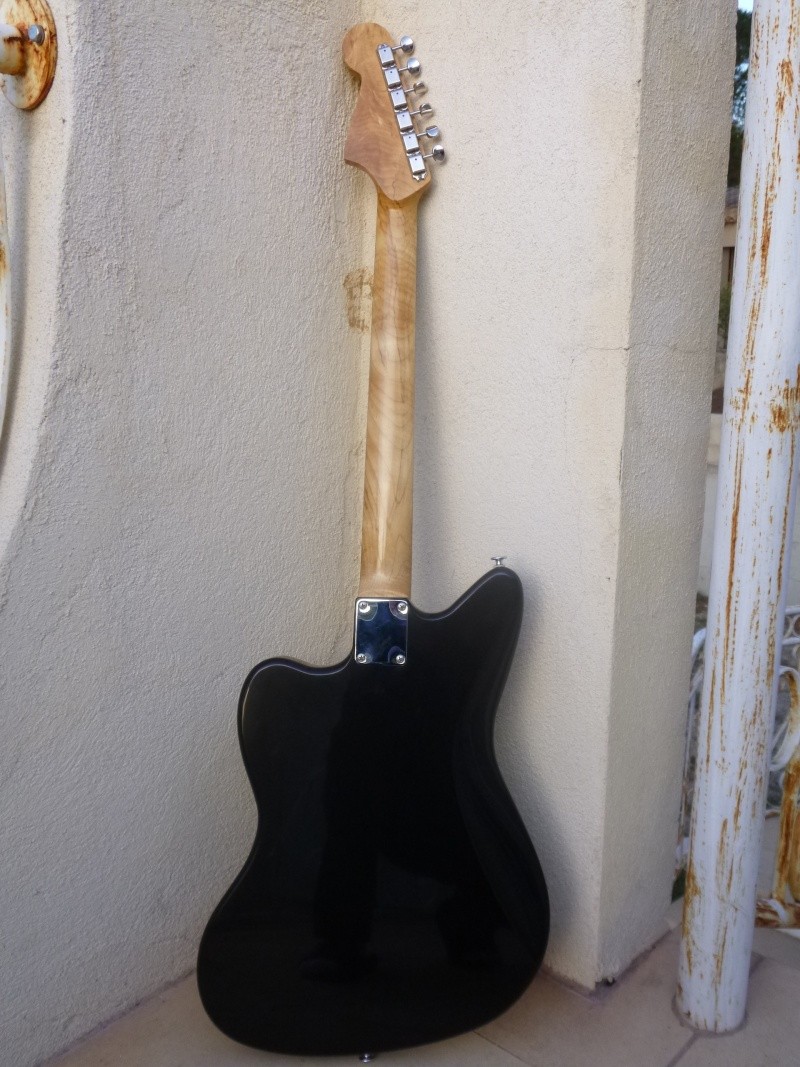

J'adores l'irrégularité du fil du bois de manche!
2 sérieuses candidates pour le calendrier 2016! :linux:

Très beau boulot, moi qui ne jure d' habitude que par les Les Paul, ça me donne des envies de jazzmaster.

Trop classe, bravo!
Le bois du manche (et le manche qui va avec) est superbe.
J'aime bien la précision "finition brute de bombe"!

C'est vrai que le bois du manche est magnifique, ça rend super bien sûr la tête!

hier j ai viré le selecteur rotatif , le micro jaguar ,l interrupteur ,car en fait je l utilisais jamais et le rotatif me servait sur les 3 positions normale donc j ai mis un switch 3 positions standard puis j ai fait un échange de plaque comme ça j ai 3 nouvelles guitares :linux:
je vous parlais de rayures qui sont sur le machin donc en 6 mois ça a pas trop mal vieillis en fait
c'est pas blindé mais bon c'est pas une gratte qui part en tournée non plus :wink:
