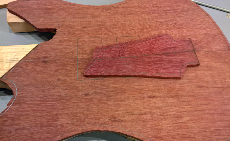

Et on coupe grossièrement pour détourer, et on présente histoire de voir ce que ça donne.
Et chose très drôle, c'est l'oxydation de l'amarante.
Le placage de tête est passé dans la calibreuse il y a 3 jours.
D. :beer:

L'amarante c'est quand même quelque chose ! Très chouette avec le corps/manche :)

Ça déroule tranquille! 8)
C'est vrai que ce bois est étonnant, ça va avoir de la gueule !

On a vraiment l'impression que cette table a été trempée dans le Côte du Rhône ! :lol:
C'est marrant cette jonction avec cet angle aigu. La touche va faire pareil ? (Je n'ai pas retrouvé le plan…)

Pronto a écrit :C'est marrant cette jonction avec cet angle aigu. La touche va faire pareil ? (Je n'ai pas retrouvé le plan…)
C'est par rapport aux cornes haute et basse.
Plus précisément, le départ de la corne au niveau du corps pour avoir une tranche qui démarre du manche bien propre ... normalement :green:
