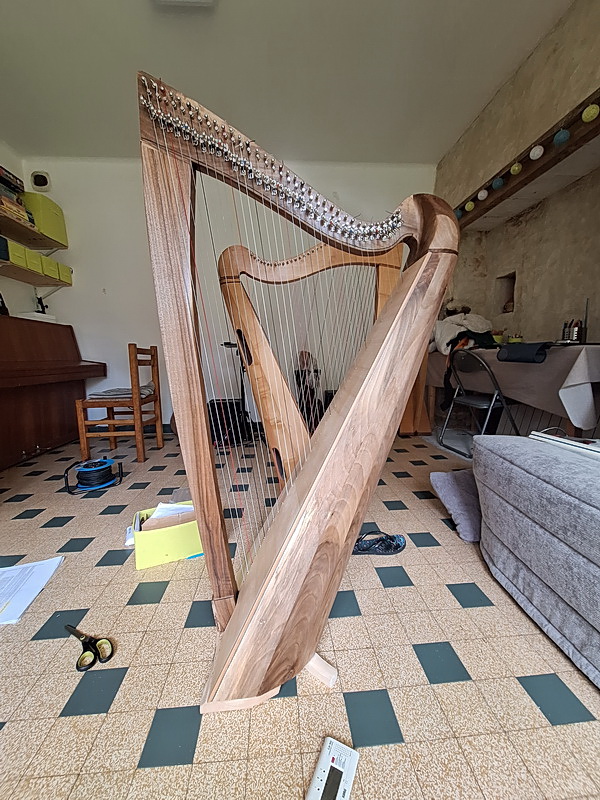

Une grande harpe celtique
- banjo980
- Messages : 3393
Re: Une grande harpe celtique
Rhoo la vache c'est beau... Tu as réussi à cacher tout ça à ta fille?
Le diable veille...
- Messages : 6032
Pendant plusieurs mois, mais depuis cet été non.

Pourvu que les miennes continuent à aimer le ukulele.
Blague à part : bravo. C'est très impressionnant !

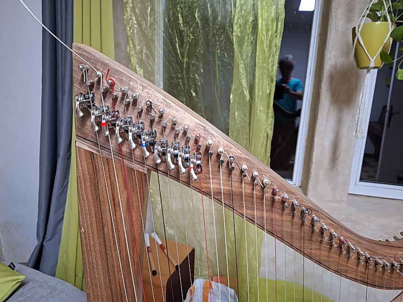

J'en suis à 10 mécaniques (leviers de demi-tons), en comptant 30 minutes +/- pour chaque.
ça à l'air simple comme ça, mais non. La seule méthode c'est corde par corde, ajuster en profondeur le sillet (c'est la pièce visée juste en dessous des chevilles), elle doit être plus ou moins loin en fonction du diamètre de la corde. Ensuite la pensée magique te dirais il faut juste poser le levier à 1/12eme de la longueur de la corde. Nenni, ça ne marche pas car la hauteur de la console n'est pas assez grande du coté des cordes basses. Donc on triche, car le levier fait bras de levier sur la corde et augmente sa tension +/- selon l'angle donné par le sillet. Donc il faut placer à la main le levier, accordeur branché, et positionner le levier fermé et noter sa position, ce qui n'est pas facile vu la taille de l'instrument et la tension des cordes (pas loin de 25 kilos pour le mi grave). Ensuite détendre la corde, percer, viser le levier puis retendre et régler la position et la profondeur du sillet pour obtenir le 1/2 ton. Etc........

Ah oui et donc tu actionnes ou pas le demi ton avec la main en jouant ca doit être sacrément technique!
Elle est belle en tt cas!
- Messages : 15967
Et dire que je me plaint avec mes 8 cordes de mandoline...
Sacré travail. Je suis impressionné.

pourquoi avoir installé un demi ton sur la corde de MI?
- Messages : 6032
En fait la grosse corde c'est un Lab, tous est décalé d'un demi ton pour être en La min levier abaissés. Il y a des leviers sur toutes les cordes, même si ça fait des doublons là ou les intervalles sont d'un demi ton, ça permet d’accéder à toutes les gammes sur un instrument diatonique.

Avant de jouer, non ? Tu règles les altérations selon le morceau que tu vas jouer et en avant, non ?jadespearl a écrit : mar. 10 oct. 2023 06:41 Ah oui et donc tu actionnes ou pas le demi ton avec la main en jouant ca doit être sacrément technique!
- Messages : 6032
Les leviers sont posés, maintenant il faut encore que la structure se stabilise sous la traction des cordes, la harpe est sous tension depuis 2 semaines, il faut encore attendre 1 petite semaine pour pouvoir en jouer sans s’arrêter tous les 1/4 heures pour ré accorder.
