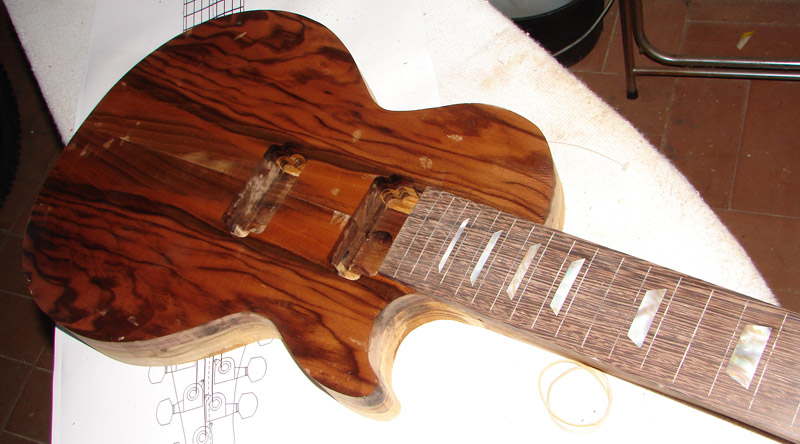

Voici les petites photos de l'avancement du travail (avant qu'antipop0 se fache vraiment :lol: )

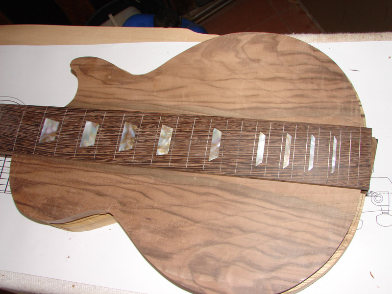

table découpée + touche :
manche et corps dégrossi avant collage (Maintenant c'est collé)
corps et table collés. Angle du manche fait et défonces micros et cavité elec egalement.
sur la 2eme photo, j'ai humidifié le bois pour montrer sa couleur apres finition :

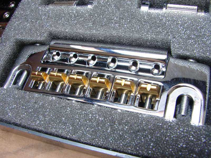

comme d'hab chez schaller, le chevalet est tres soigné et bien foutu. Voici une petite photo :
Profilage de l'avant du corps pour le mettre de niveau et lui donner le meme angle que le manche :
Ben vous savez quoi : le rabot par 38°, c'est un sacret sport :lol:

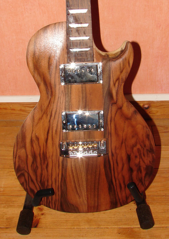

une petite photo avec micro et chevalet en place :
Ici, la défonce du canal du truss (fraise a rainurer tout le long, et fraise cuvette au niveau de la tete pour que ce soit joli). Je défonce 9mm dans le manchet et 2mm dans la touche parce que les trussrod de chez stew sont trop haut a mon gout (11mm!). Ca laisse pas beaucoup de bois sous le manche si on fait un canal de 11mm. D'ailleur, si vous connaissez de bon truss type hotrod mais en moins haut, ca m'interesse :wink:

prochaines etapes :
- affiner le manche a la bonne epaisseur et le galber
- colle la tete
- profilier le manche
- finir de sculpter la table.

Ah là là ce noyer... C'est trop beau :D .
Dis, pour le chavalet, c'est moi qui ai rien compris ou quoi ? Ca devais pas être celui avec les fine tuners ? Et tu voulais pas l'incruster un poil avant de sculpter la table ?
Mais l'accès aux aigues va pas être évident, d'après la première photo...
Ok, je :arrow:
EDIT: mais quel est ce plan de 8 cordes en sous-main ? :wink:

Kralizec a écrit :Dis, pour le chavalet, c'est moi qui ai rien compris ou quoi ? Ca devais pas être celui avec les fine tuners ? Et tu voulais pas l'incruster un poil avant de sculpter la table ?
Ouais a la base j'avais prévu la version avec fine tuner. Mais ma commande chez thomann a pris 1 mois de retard parce qu'ils arrivaient pas a avoir le chevalet. Finalement j'ai vu'ils ne prevoyaient pas de l'avoir avant aout. Chez stewmac il a disparu des rayon. J'en ai donc déduit qu'il devait y avoir de gros probleme d'aprovisionnement chez schaller. Du coup j'ai remplacé par le modele sans fine tuner (ca change pas grand chose sur ce type de guitare....c'est meme peu etre plus dans l'espris).
sinon, je vais bien l'incruster avant de faire le sculptage de la table. Pour l'instant j'ai profilé que la partie avant du corps pour pouvoir coller la touche. Maintenant qu ela touche est collée, je vais pouvoir déterminer exactement la profondeur d'incrustation. Apparement les 7mm prévus graces aux cotes que tu m'a donnée, ca va etre bon.
Donc je vais faire la défonce pour l'incrustation, mais une bonne partie de cette défonce partira dans l'arondi arriere du corps. Donc au final le chevalet donnera l'impression d'etre beaucoup moins incrusté que ca (je sais pas si je suis tres clair)

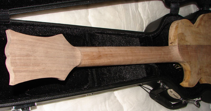

J'ai pas mal avancé deuis la derniere fois :
donc la touche est collée.
La tete est collée et détourée
la table est sculptée
le galbe du manche et la liaison avec la tete aussi.
Et enfin, j'ai commencé a profiler le talon.
le galbe du manche et talon. j'ai dégrossi a la rape et au rabot, puis j'ai fais la finition au racloir.
la tete et la jonction. J'ai mis un placage de noyer deriere la tete pour pas que la jonction de collage soit visible. Sur le devant d ela tete, je mettrais un morceau de noyer de 3mm d'epais provenant du meme endroit que la table
