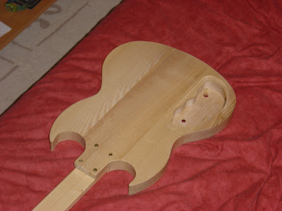

Sur ma réplique de SG c'est fixer ainsi, l'attache courroie " sur " la plaque du manche
Messages : 11984
slowhand73 a écrit :Noodles, en voyant le trou dans la plaque de manche j'ai tout ce suite pensé à l'utiliser pour l'attache courroie.
Et si tu changes d'avis plus tard, tu pourras toujours mettre une plaque sans trou pour cacher celui que tu auras fait dans le bois.
Je me demandais par contre si ça ne serait pas mieux de retourner la plaque pour avoir le trou plus proche du manche ?
Tout pareil, sauf que j'avais pas vu le trou et que j'allais te donner comme idée d'en faire un dans la plaque...

hyperion a écrit :et sur ce qui reste du talon de manche? elle piquera nettement moins du nez!
J'y avais pensé mais ça m'embête de faire un autre trou dans le manche... puis j'ai peur que niveau esthétique ça ne soit pas top.
Par contre, votre idée de retourner la plaque pour avoir le trou plus près du manche est vraiment très bonne! Je pense que je vais faire ça. Bon, Fender sera écrit à l'envers mais c'est pas très grave....
En plus, si jamais je change d'avis, je n'ai qu'à remettre la plaque dans le bon sens, et hop, on ne voit plus le trou!
Merci bien

Noodles a écrit :Bon, Fender sera écrit à l'envers mais c'est pas très grave....
Et si tu tournais la plaque aussi devant/derrière on ne verrait plus Fender ce qui serait encore mieux :mrgreen: :cnul2:
:arrow: :arrow: :arrow:
Finalement l'idée d'Hyperion me parrait la meilleure, même si ça fait un trou de plus, de toute manière c'est la meilleure position question Ergonomie :wink:

Arf, ça m'embête quand même... Pis en regardant une photo de SG :
Bah si je met l'attache dans le trou en retournant la plaque, je tombe à peu de chose près au bon endroit non?

Bon c'est fait, voilà ce que ça donne :
J'ai mis la sangle et je l'ai "chaussée", ça me paraît pas trop trop mal équilibré... enfin autant qu'une SG quoi! :lol:

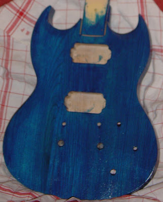

Voilà ce que ça donne après 2 couches de fondur :
Les photos rendent pas terrible mais bon...
Voilà, j'attaque la lasure!

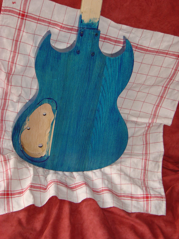

Bon, je viens de passer la première couche de lasure... La suite demain!!

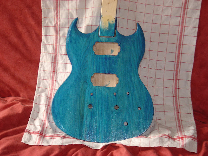

Voilà ce que ça donne après 2 couches de lasure :
Voilà, je trouve ça plutôt chouette, je pense même que 3 couches suffiront... Je verrai ça après la prochaine!

Si j etais a ta place je laisserai comme ca :lol:
Messages : 16010
Joli ce bleu :D
slowhand73
Messages : 504
Enregistré le : lun. 15 nov. 2004 19:38
Localisation : Ile de France
Message par slowhand73 »
Super. Ça rend bien. Après comme ça ou plus foncé, c'est une affaire de gout.
Petite remarque, pourquoi tu n'as pas passé de lasure dans les cavités ?
Metalamo
Messages : 413
Enregistré le : dim. 20 nov. 2005 17:44
Localisation : ardennes/essone
Message par Metalamo »
c'est tres joli, j'aime ce bleu peut etre un poil plus foncé mais déja la c'est beau, vivement le vernis !!!

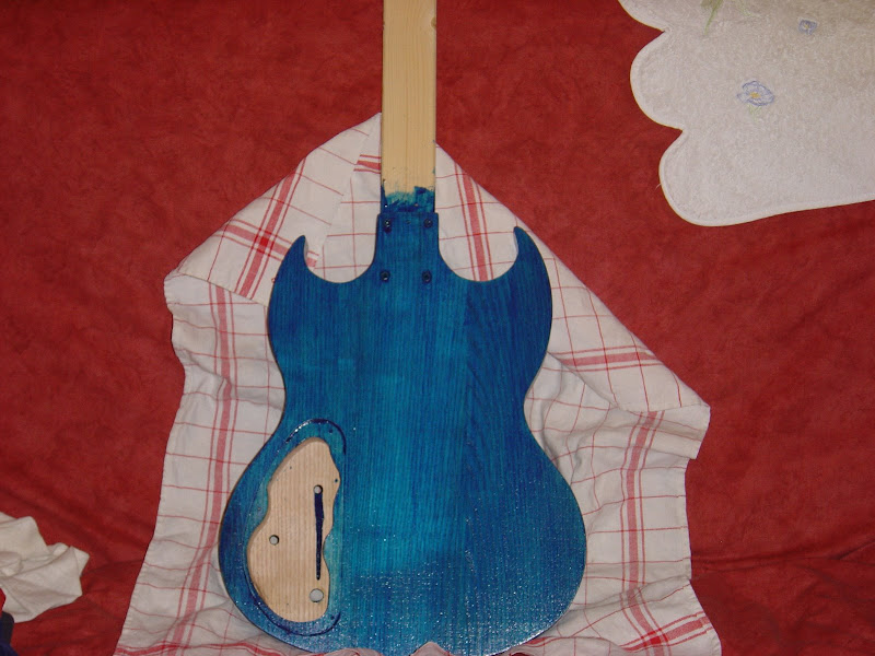

Voilà des photos de la 3ème couche de lasure (désolé, c'est un peu flou...) :
Voilà, je suis très content de la couleur :D
Maintenant, il ne me reste plus que les 2 étapes que je craint le plus... A savoir le vernis et l'électronique.
