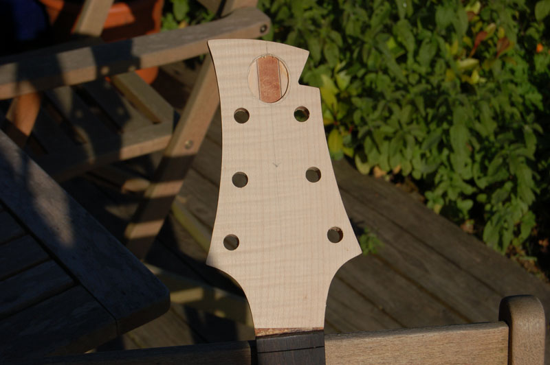

Je me dit, ça devait être prédestiné , hop je change tout. Rebouchage des trous, resciage d'un placage épais, collage , et je change aussi l'arrière qui me plaisait moyen, et là j'ai galéré aussi : placage mal posé la 1ere fois, rebelote, la 2eme fois des fentes dans le placage ,rerebelote, la 3eme, des bulles, je devenais fou... je l'ai refait 4 fois

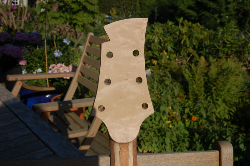

et là, il est bien, pas de soucis, jusqu'a aujourd'hui ou je m'aperçois qu'il s'est fendu :pac: :pac: :pac: :pac:
Je ne sais plus quoi faire, je pense le laisser tel quel et voir si avec un peu d'humidité il ne reviendrait pas :sad2:

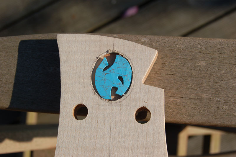

le devant de la tête avec le trou pour le logo
Je précise que le logo sera noyé dans de l'époxy noire et donc il y aura un petit "cordon" autour...
le placage fendu du dos :

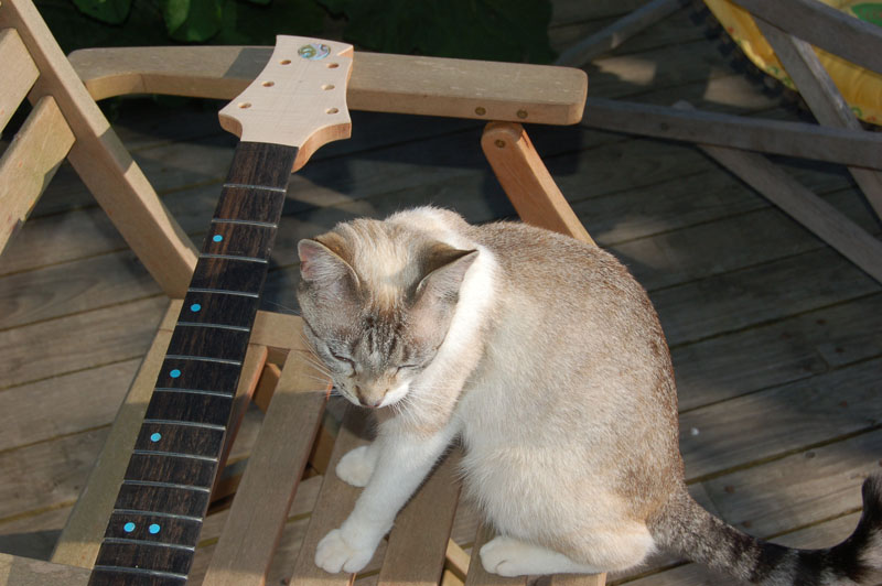

je vous présente ma nouvelle assistante personnelle, dommage, on voit pas ses beau yeux bleus de chatte croisée siamois... :D
Et le logo de face avec encore du papier collé dessus :

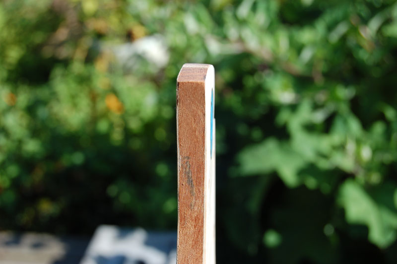

et le côté pile pour voir la turquoise :

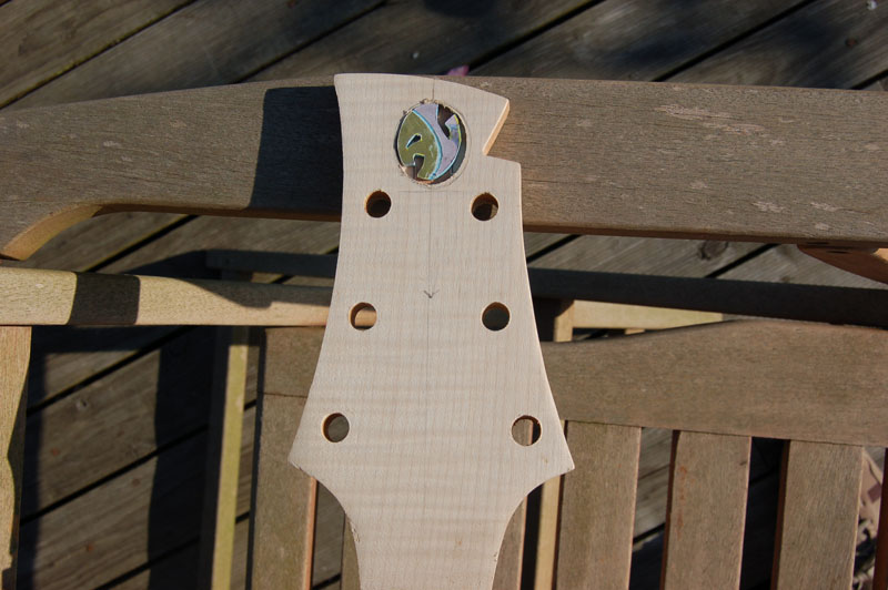

Je trouve ça magnifique :linux: ,pour ton placage fendu , je toucherais à rien pour l'instant , tu verra aux finitions , cyano + ponçage , la fente est pas énorme quand même .

C'est ce que je pensais faire aussijipé a écrit :Je trouve ça magnifique :linux: ,pour ton placage fendu , je toucherais à rien pour l'instant , tu verra aux finitions , cyano + ponçage , la fente est pas énorme quand même .

le placage à la finitions dans le vernis on la verras pas la fente
superbe assistante

Oui mais je ne vais sans doute pas vernir, mais cirer, ça ne devrait pas changer grand chose...
Merci pour l'assistante, je te montrerai mon nouvel assistant formé par la SPA qui est fort beau aussi

Ayé, le logo est incrusté, rendu pas aussi bien que je l'espérais :?
L'époxy s'est mal mélangée avec l'encre de chine et il y avait de minuscules points blancs dans les parties noire, ça faisait plutôt "chiné"...
J'ai donc repassé les parties noires au pinceau et encre de chine. C'est mieux, mais les bordures ne sont pas nette nette. M'enfin pour moi c'est suffisant :D
En photo : 'tention, en réalité le noir est vraiment noir...
Par contre en ponçant, j'ai eu la main lourde ce qui fait que le placage s'est bien bouffé dans un angle :pac: ce qui fait que je pase d'une épaisseur de 1,5mm à quasi rien.
Quel con. Enfin, vu de face ça va, il faudra que je face gaffe à ne jamais la montrer de profil :mrgreen:
