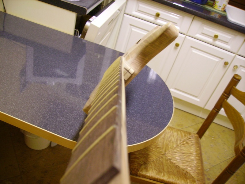

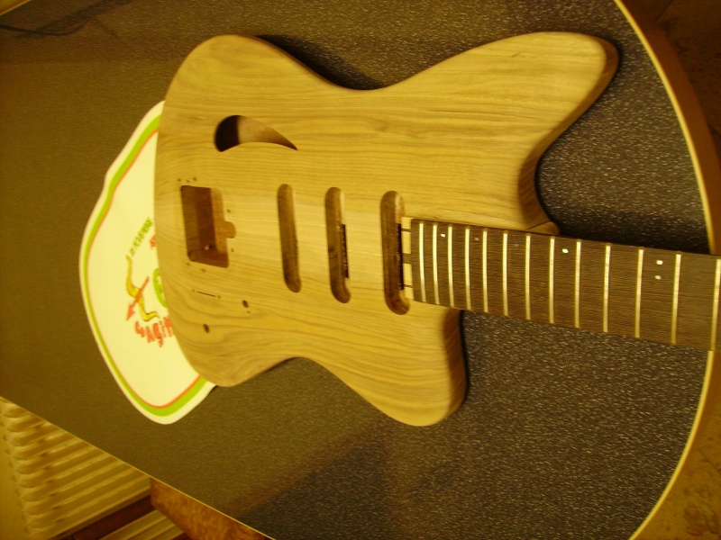

je te dis que le manche qui bascule a cause de la touche qui cintre, c'est pas un probleme.
deja pasque c'est regulier et le truss le ramene a peu pres droit
ensuite pasque dans ce cas la, il te suffit de fretter la touche avant collage ;), et dans ce cas la, le truss force meme pas :beer:

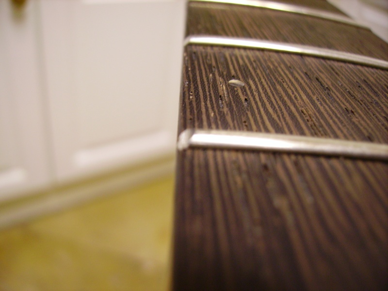

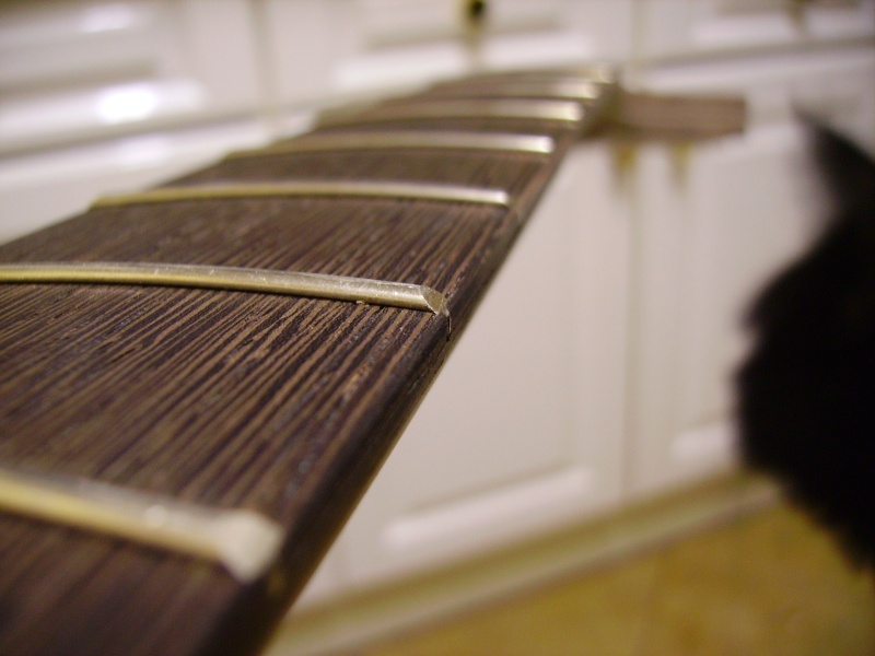

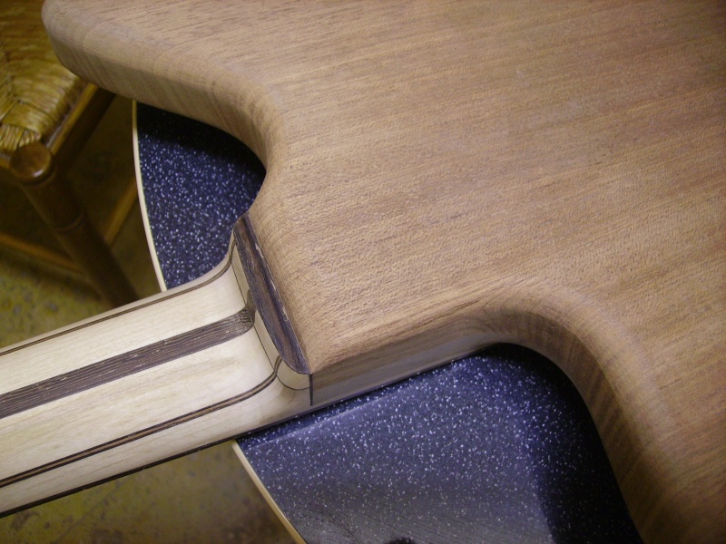

chanfrein de la touche et des frettes
j ai été un peu fort avec la lime :?
et avancement du talon
:wink:

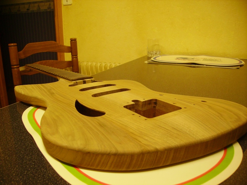

'tain des photos nettes et une belle pelle... Elle va vraiment déchirer celle-là ! j'adore ;) et comme dit Franck: Le noeud fait un grain de beauté :) je trouve que ça donne de la personnalité à l'instrument ;)

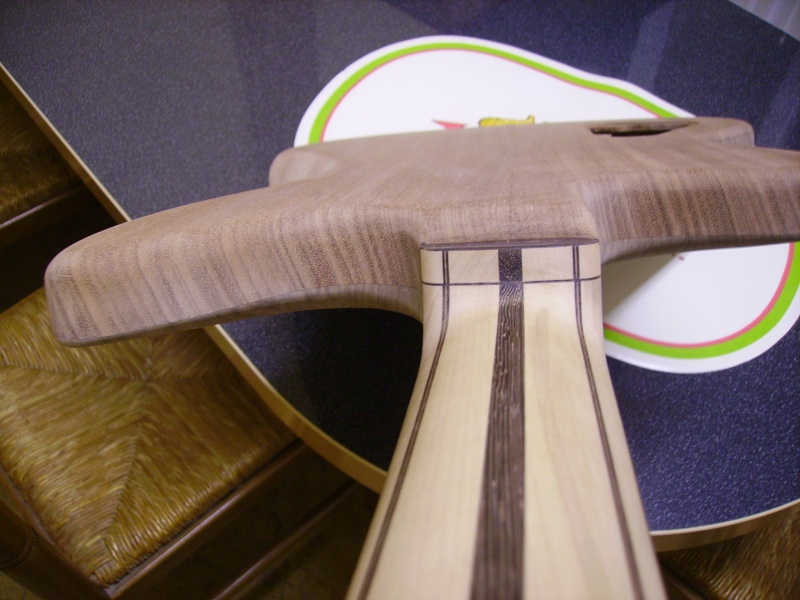

Re: jazz creuse noyer rattrappage des boulettes
Le rattrapage du jour au tenon de manche n'est finalement pas choquant !

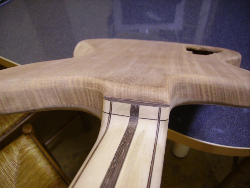

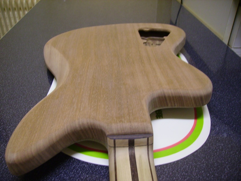

merci :wink:
je ponce :roll: :lol:
:siffle: et on ponce encore et encore il va plus rester de bois bientot :lol:
c'est bien le bois sur quartier mais à poncer :pac: pour suivre les fibres du bois c'est une galère :roll: alors pour virer toutes mes rayures j ai du mal :sif:
et je sais pas si ça vous le fais mais depuis que je suis dans le ponçage finale j arrète pas de la cogner :pac: et ça m'agace au plus haut point :fessee:
reste le manche à faire ,la tete (qui a des coups :( ) ect .......

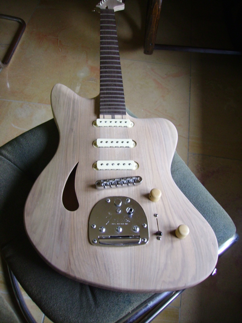

pas de cordes :(
je vais en chercher cette aprèm
4 soudures à faire et je vais entendre cet animal qui est en chantier depuis plus d'un an :roll:
puis perçage du tom et après verification redémontage totale pour tout ce qu' il y a faire :roll: et il y en a encore beaucoup :oops:
edith ça y est j ai des cordes :linux:
c'est partis pour les soudures
suivant ça j ai juste à virer une tonalité :wink:

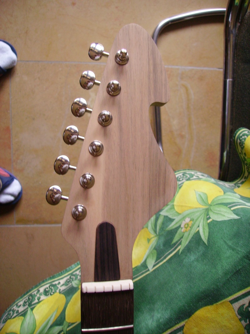

Si je puis me permettre, le 'tit bout de multipli apparent au bout de la touche me... arf... ne le regarde pas tub...
Le reste est superbissime ! :linux:

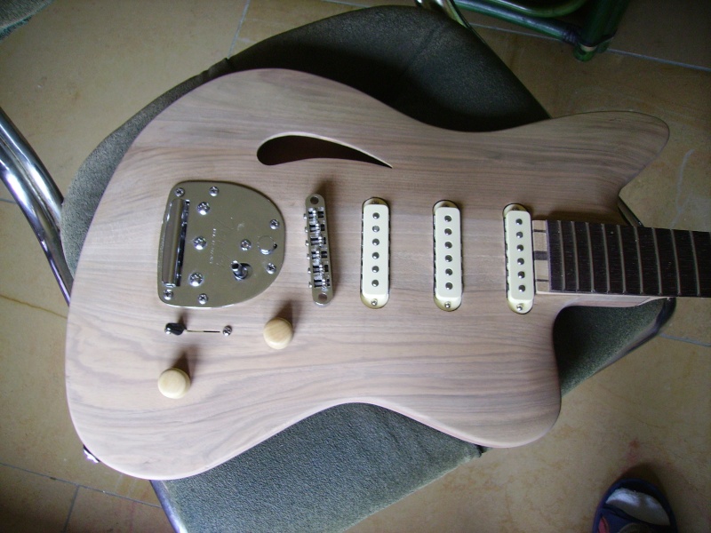

:siffle: je viens de finir les soudures :siffle:
c'est la misère à souder dans une cavité trop petite :roll: maintenant je fais des strat :mrgreen:
j ai pas mis le fil de masse 1 la flemme 2 c'est pour la monter 3 jours en gros et après faut tout redémonter :triste: pour la finition :rip: j ai un boulot de dingue encore :sm:
